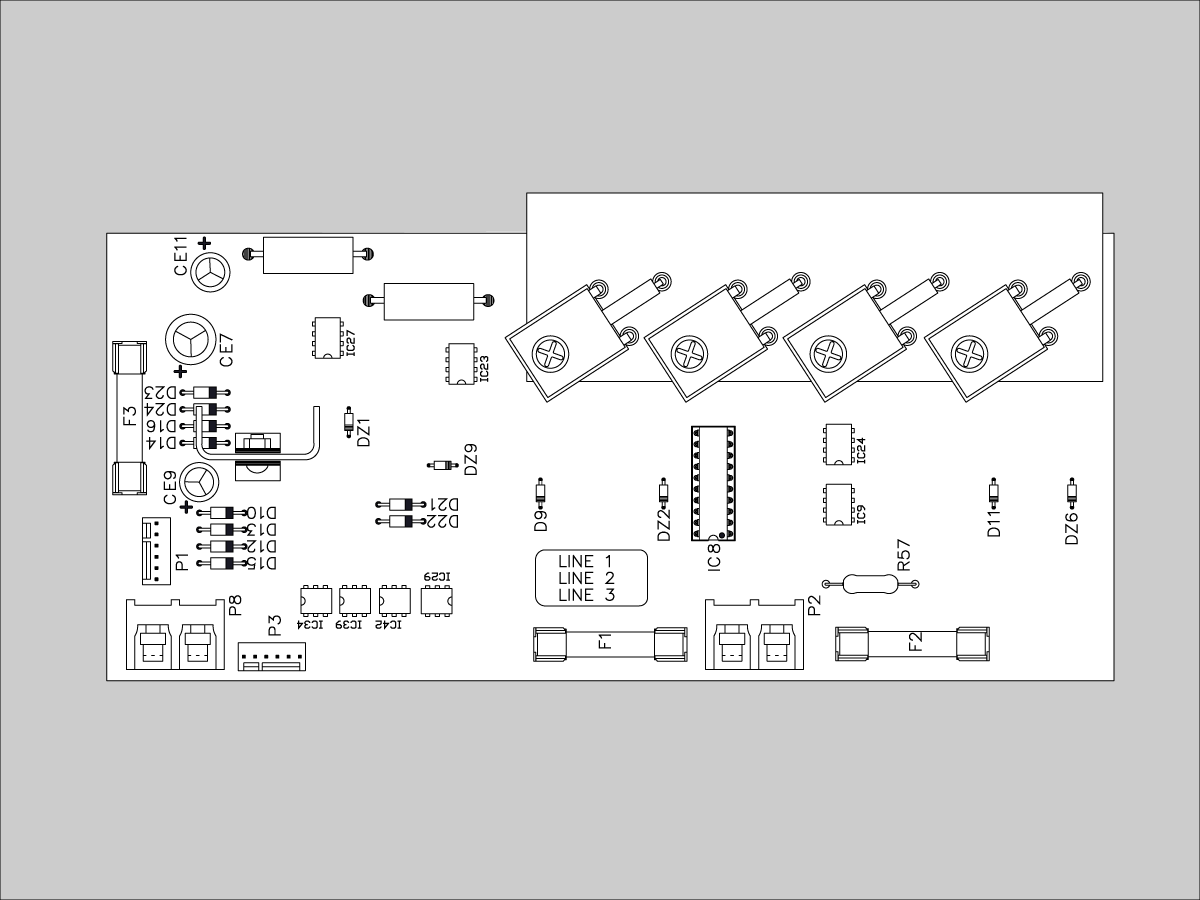

Ta postopek vam pove, kako namestiti kartico pogona osi v krmilnik.
Najpogostejši vzrok za okvare kartice pogona je električni kratek stik v motorju osi ali v kablu motorja. Pred zamenjavo kartice pogona preverite in zagotovite, da v sistemu ni električnega kratkega stika.
Za ta postopek morate imeti en (1) izmed kompletov, navedenih v razdelku Vključeni deli.
Stroj mora imeti krtačne motorje in klasični krmilnik Haas.
Dokument velja za naslednje dele:
  • 93-1075A    DRIVE CARD, BRUSH (REV D)
  • 93-1076A    DRIVE CARD, BRUSH (REV FB)
  • 93-1077A    DRIVE CARD, BRUSH (REV F & ABOVE)

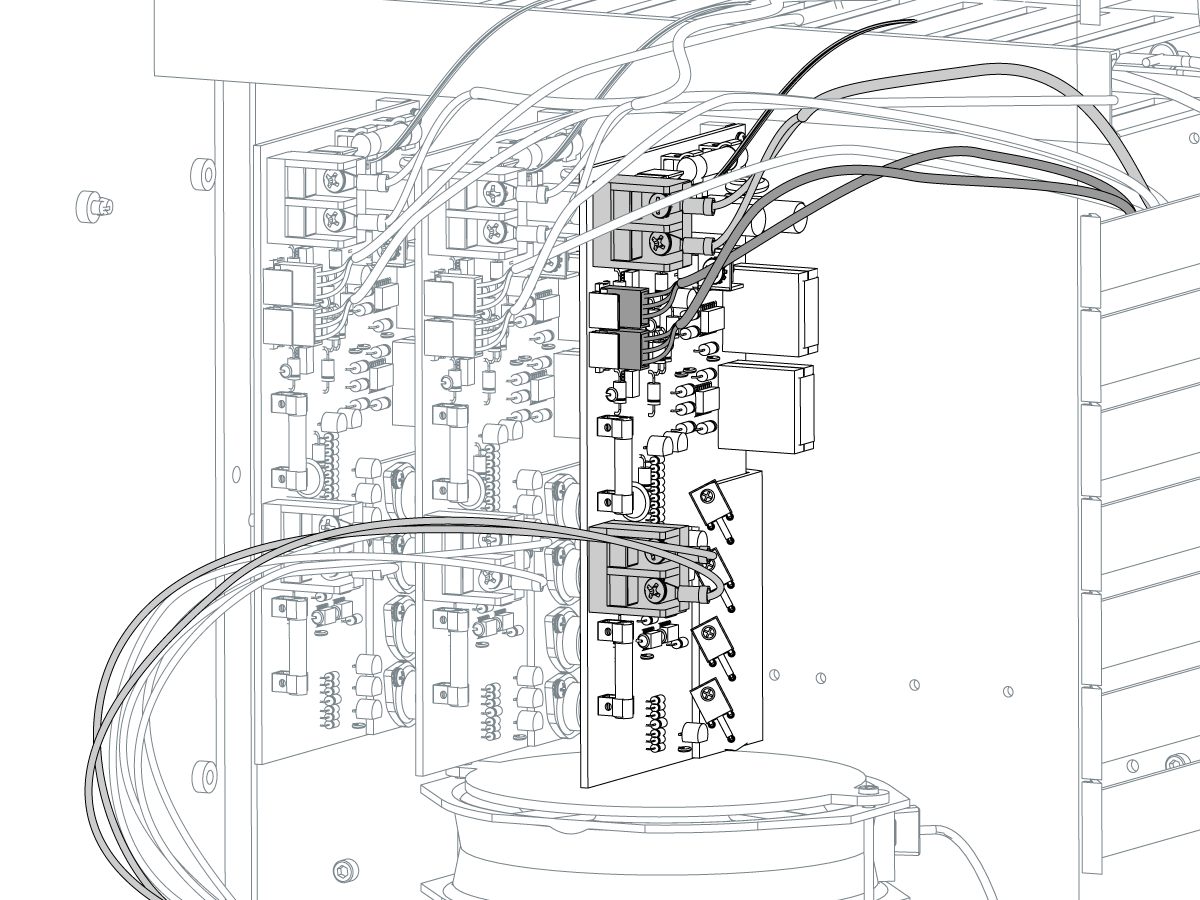

Kartica pogona osi - Zamenjava
Postavite identifikacijsko oznako na vsak kabel, ki je pritrjen na kartico pogona. To omogoča lažjo namestitev. Odklopite te kable.
Odstranite kartico pogona.
Namestite nadomestno pogonsko kartico.
Za povezavo kablov uporabite identifikacijske oznake.
