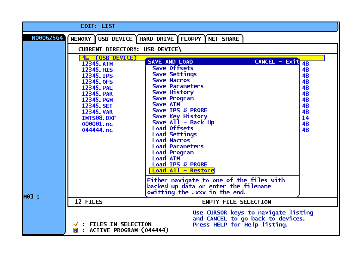

Ta postopek vam pove, kako namestiti varnostne kopije datotek, shranjenih na pomnilniški napravi USB. Pomnilniška naprava USB vsebuje varnostne kopije datotek, ki jih programska oprema stroja lahko bere, kot so datoteke .VAR, .SET, .OFS, .PAR, .ATM, .IPS, .PAL, .LSC, .PGM.
Uporabite pomnilniško napravo USB z varnostnimi kopijami datotek, ki jih je ustvaril program Varnostno kopiranje podatkov o stroju (za rezkalni stroj 16.xx in novejši ter za stružnico 9.xx in novejšo); poiščite pogon USB na zadnji strani krmilne omare, ali se obrnite na [email protected] za pridobitev varnostnih kopij datotek.
Namestitev varnostne kopije datoteke
Pritisnite [POWER ON].
Pritisnite [EMERGENCY STOP].
Pritisnite [SETNG/GRAPH].
Položaj Nastavitve 7 preklopite na IZKLOP.
Položaj Nastavitve 23 preklopite na IZKLOP.
Vrednost Parametra 257 SPINDL ORIENT OFSET spremenite na 99999.
Pritisnite [LIST PROG].
Krmarite na zavihek NAPRAVA USB.
Pritisnite [WRITE/ENTER].
Pritisnite [F4].
Izberite Naloži vse - Ponovno vzpostavi privzeto.
Vnesite ime varnostne kopije datoteke.
Pritisnite [WRITE/ENTER], da naložite varnostne kopije datotek v programsko opremo.
Pojdite na Parameter 257 SPINDL ORIENT OFSET in se prepričajte, da njegova vrednost ni 99999.
Prepričajte se, da so vse razpoložljive izbirne možnosti omogočene. Vnesite kodo za Čas obračuna, če je na voljo. Če koda za Čas obračuna ni na voljo, podaljšajte čas na najkasnejši dovoljeni datum na portalu Haas.
