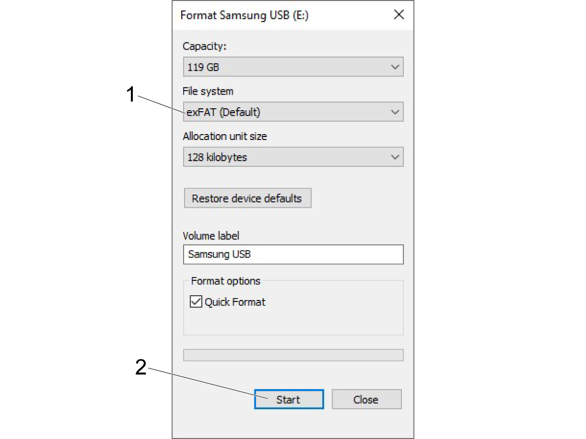

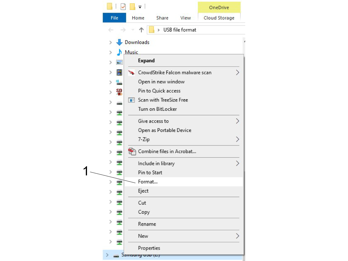

Option 3: Windows File Explorer
Priključite USB ključ v računalnik in odprite File Explorer. Z desno miškino tipko kliknite pogon in izberite "Format" [1].
V spustnem meniju izberite FAT32 ali exFAT [1].
Nato pritisnite "Start" [2] za formatiranje pogona.

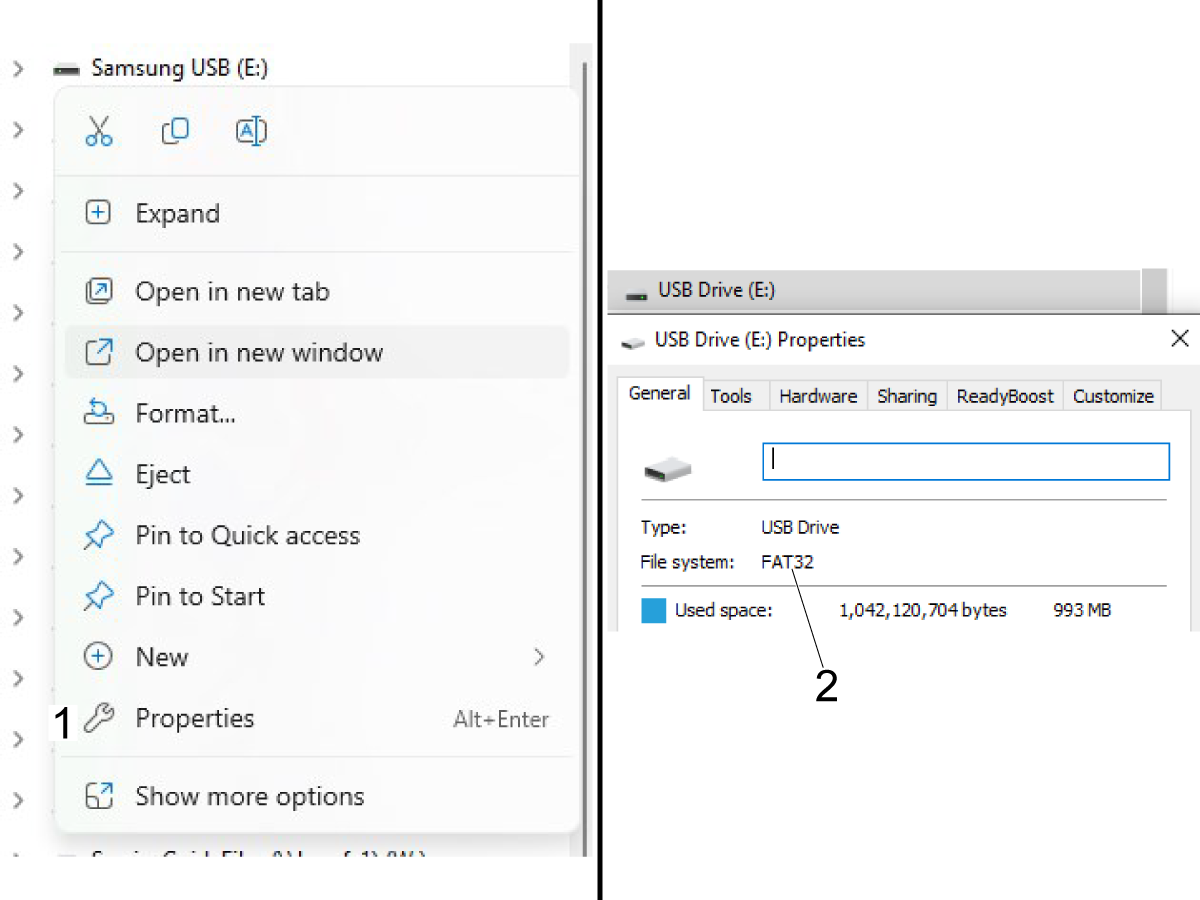

Checking File Format
Če želite preveriti format USB ključa, ga vstavite v računalnik in odprite Raziskovalca. Z desno tipko miške kliknite na pogon USB in izberite lastnosti [1].
Oblika datoteke bo navedena [2].
