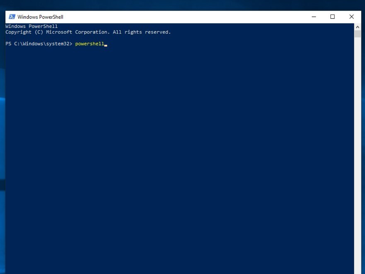

Option 1: Windows Powershell
윈도우 + X 명령어를 눌러 메뉴를 엽니다:
옵션 “Command Prompt(관리자)”를 선택하여 관리자 명령 프롬프트를 엽니다.
명령 콘솔에서 ‘powershell’을 입력하여 파워셸 유틸리티를 실행합니다.
파워셸 프롬프트에서 다음 명령어를 입력하십시오.
참고: X는 포맷하려는 USB 플래시 드라이브의 드라이브 문자입니다.
format /FS:FAT32 X:
포맷 작업이 완료될 때까지 기다리십시오. 완료하는 데 몇 분이 걸릴 수 있습니다.

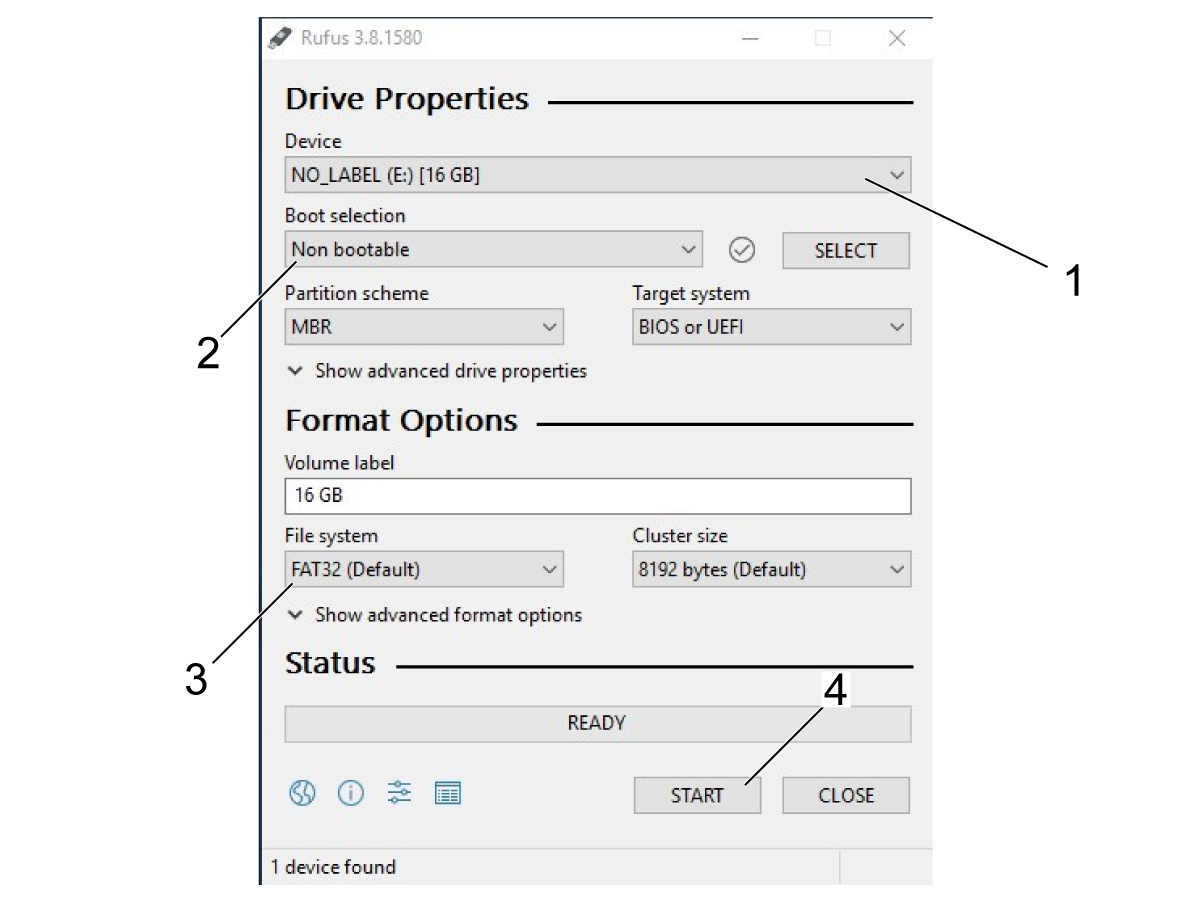

Option 2: Using Rufus
 https://rufus.ie/로 이동합니다.
Rufus를 다운로드하고 유틸리티를 실행하십시오.
Device에서 USB 장치 [1]를 선택하십시오.
Boot selection에서 Non bootable [2]를 선택하십시오.
File System에서 FAT32(기본값) [3]을 선택하십시오.
Start [4] 버튼을 선택하면 프롬프트가 나타납니다. OK를 눌러 계속 진행합니다.
작업이 완료될 때까지 기다리십시오.  몇 분이 걸릴 수 있습니다.
