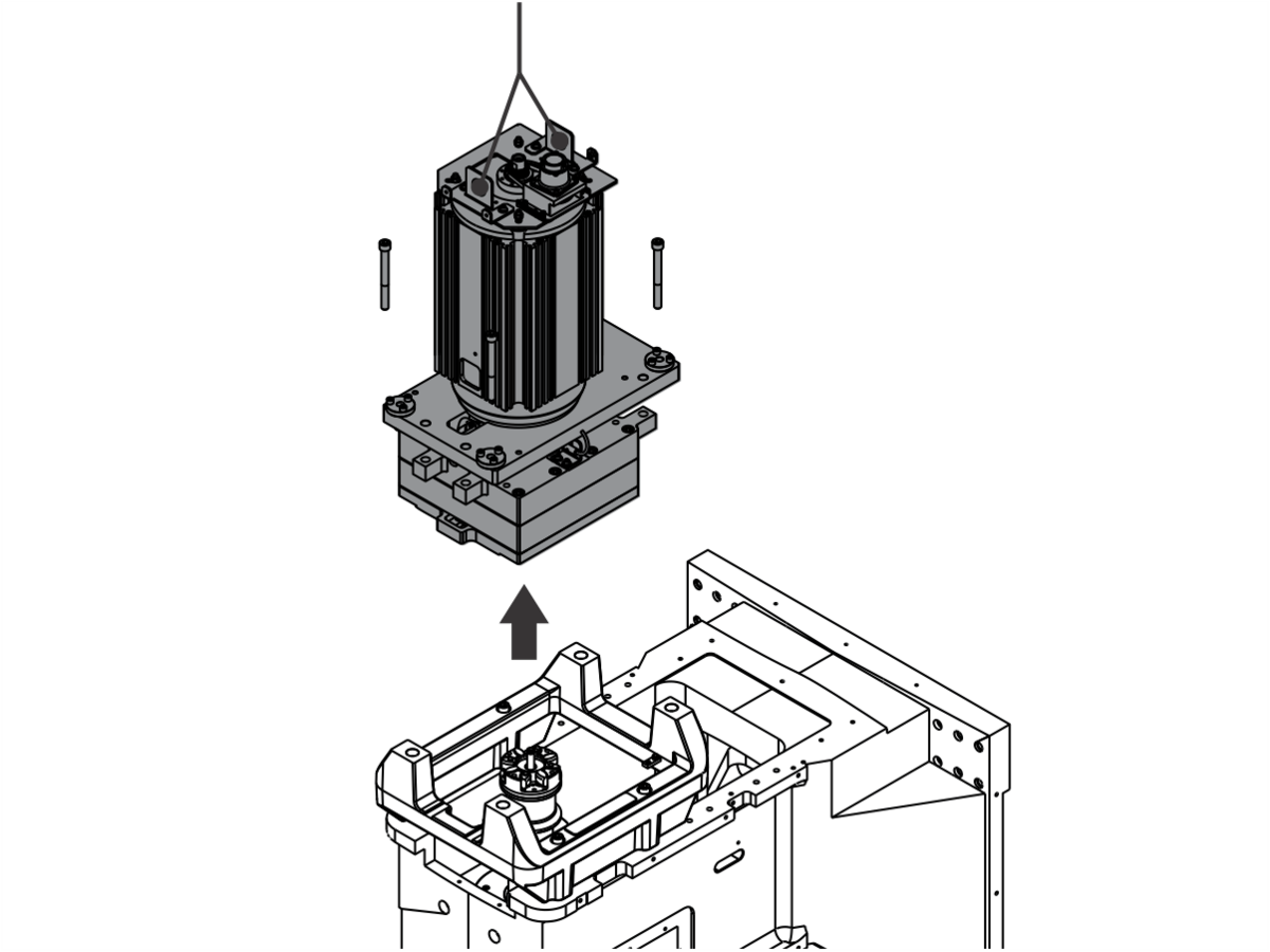

Uvod

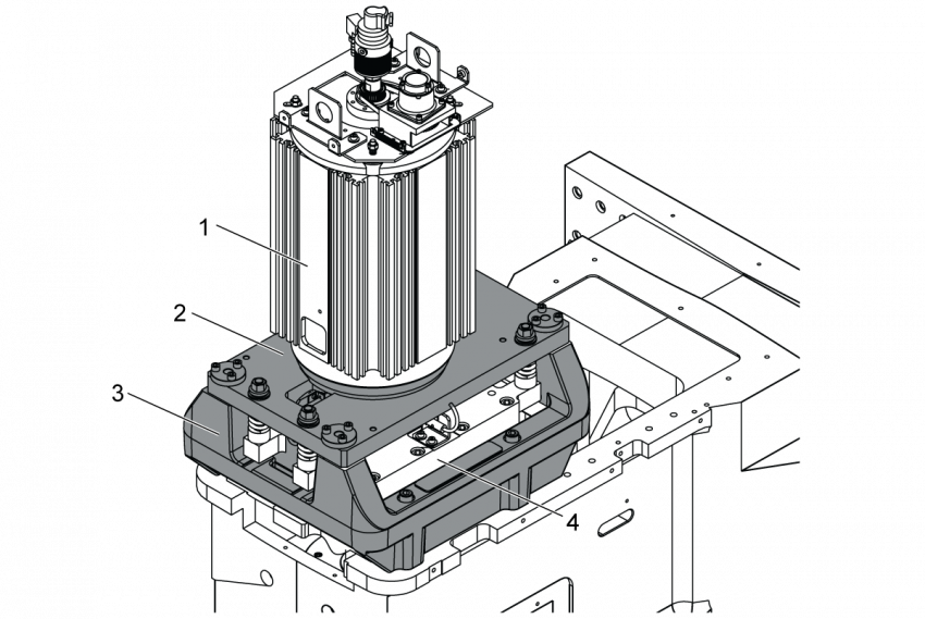

Ta postopek vam pove, kako zamenjati linijski motor vretena na 50-koničnem vertikalnem obdelovalnem centru (VMC).
  1. 50-konični linijski motor vretena
  2. Montažna plošča
  3. Montažni adapter
  4. Tool Release Piston (TRP) Skupščina
Potrebna orodja:
  • Dvižna naprava s 181 kg moči (400 lb)
  • (4) 4" x 4" x 12" (102 mm x 102 mm x 305 mm) leseni bloki

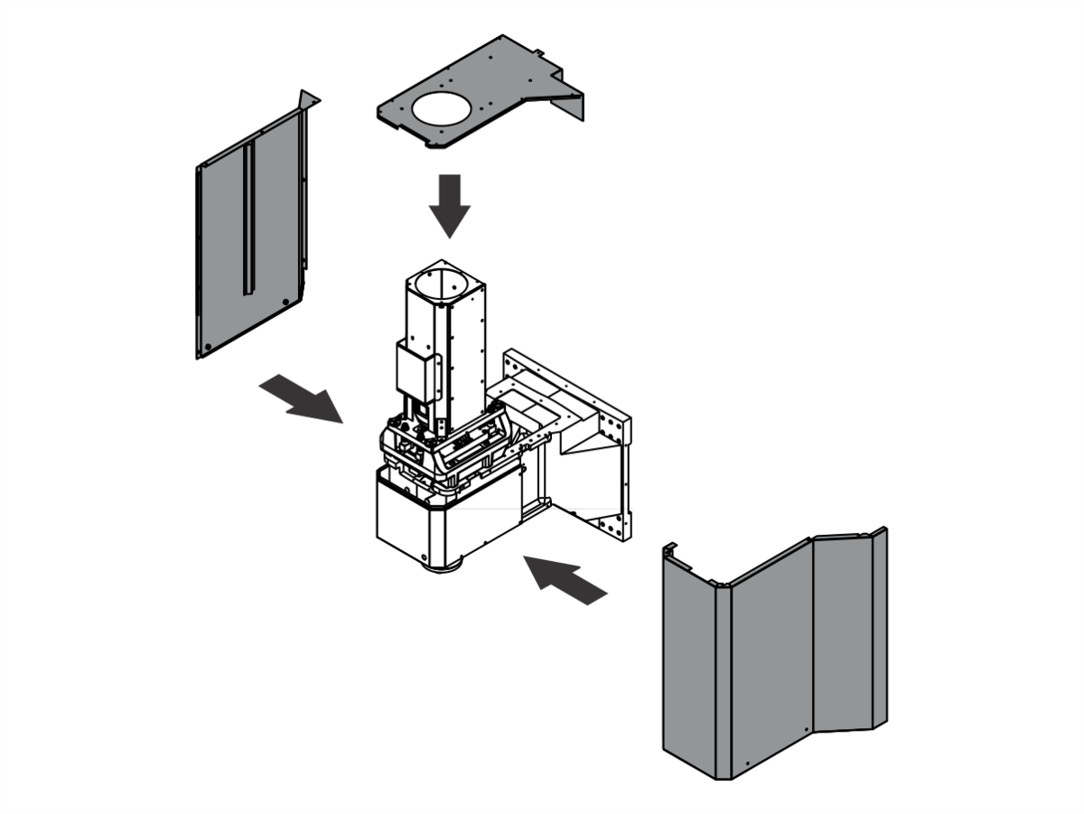

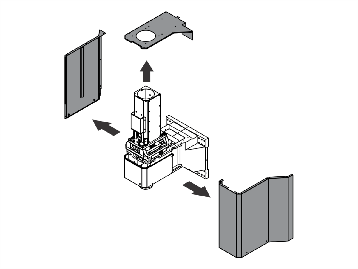

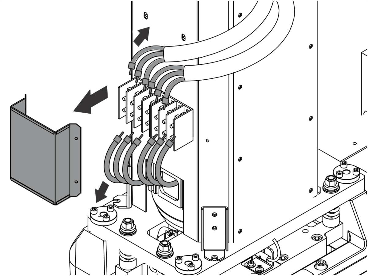

Odstranite pokrov glave vretena.
Odstranite pokrov priključne enote in odklopite napajalne žice iz priključnega bloka.
Odstranite pokrov motorja vretena.

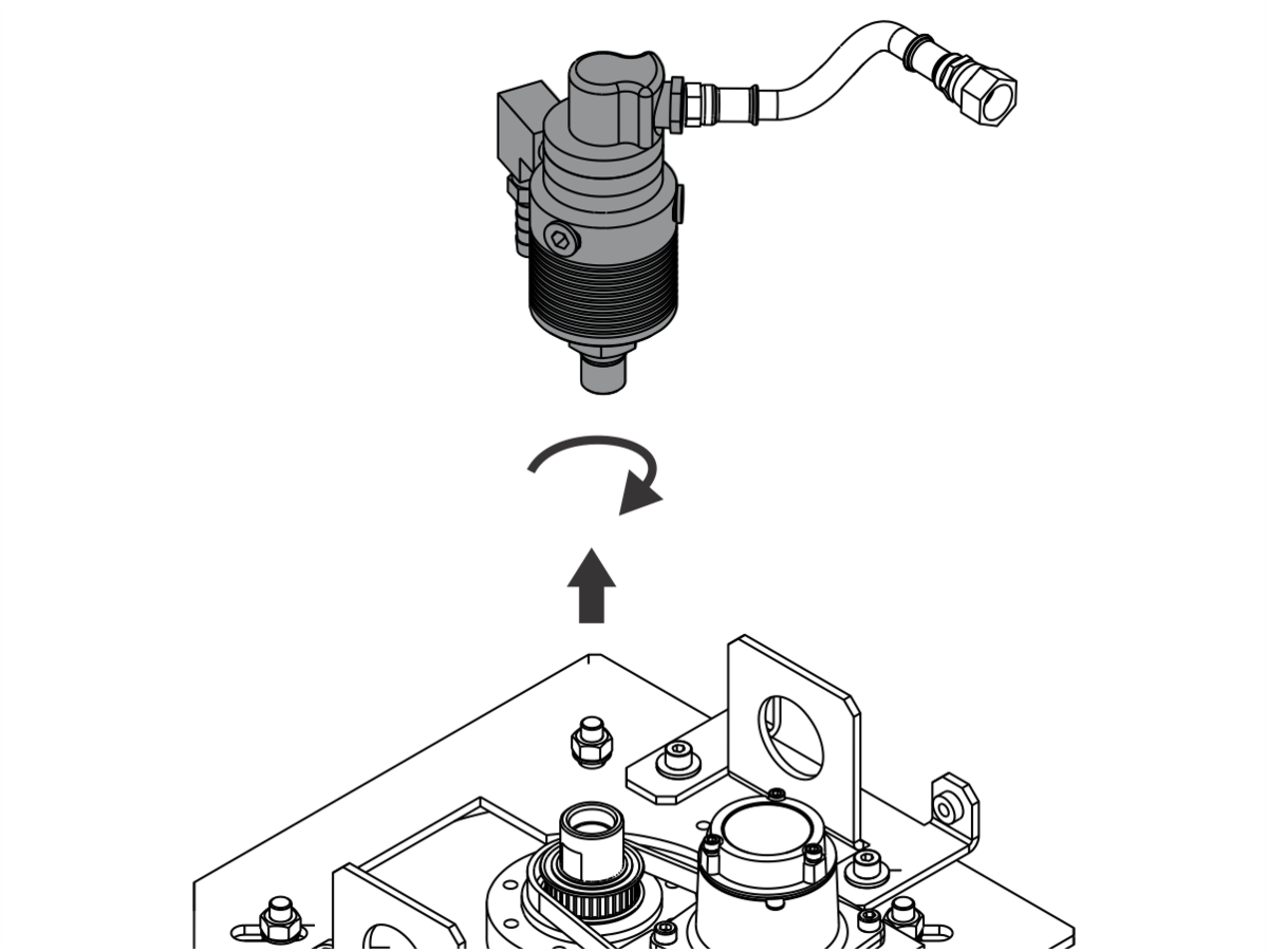

Če jo ima, odstranite sklop povezave TSC.
 Opomba: Sklop povezave TSC ima levi navoj.

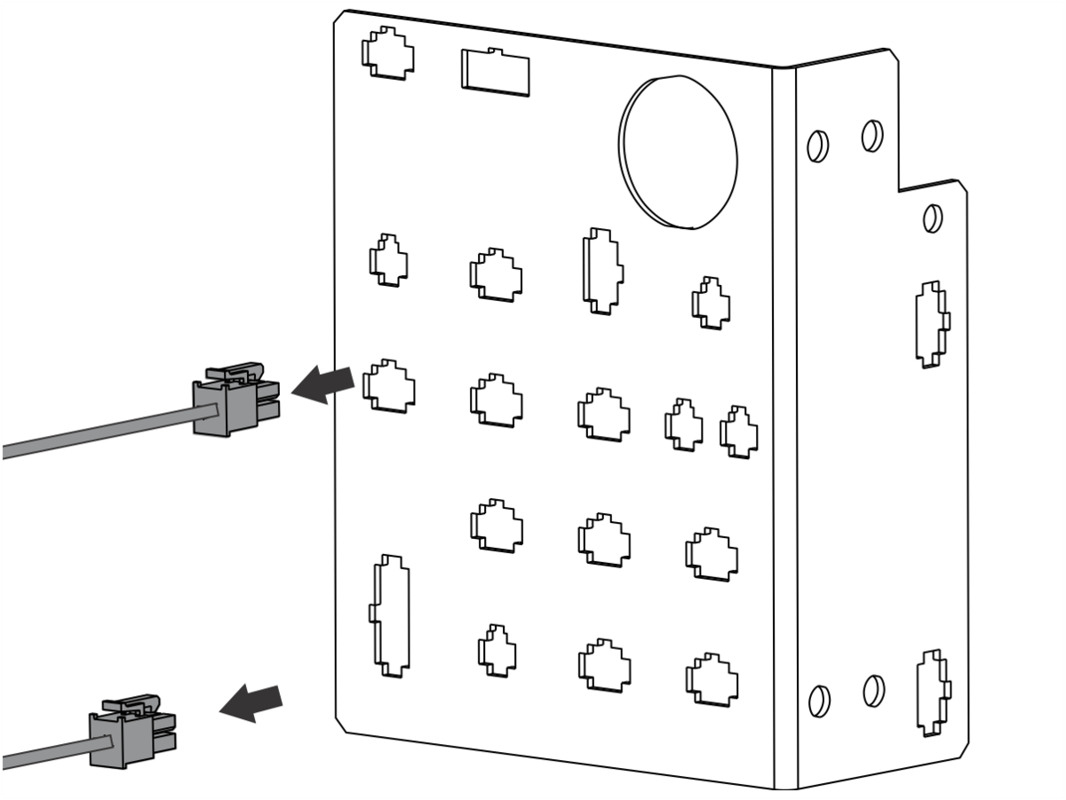

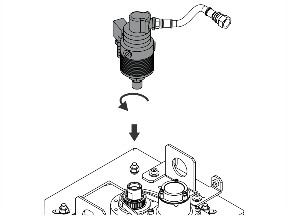

Odklopite (2) bližinska stikala TRP s priključne plošče na zadnjem pokrovu vretena.
8

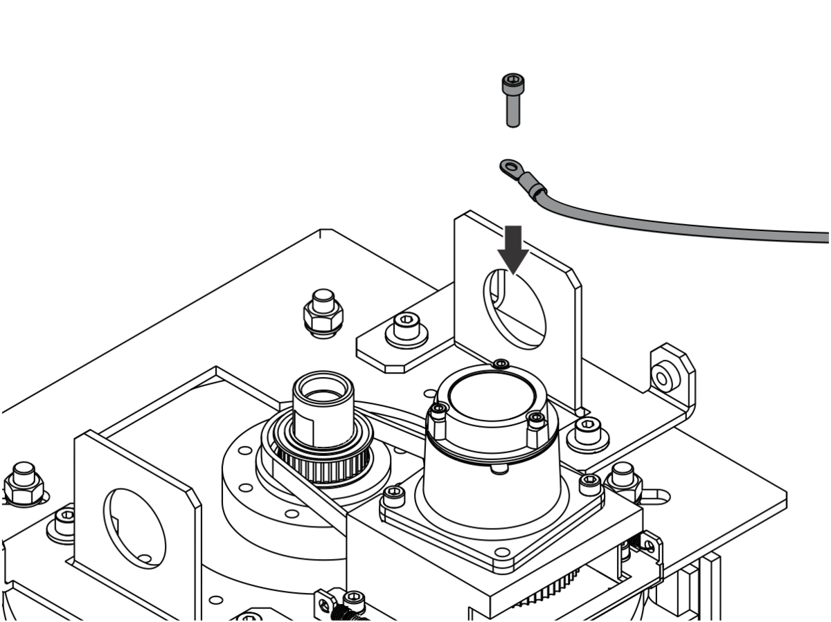

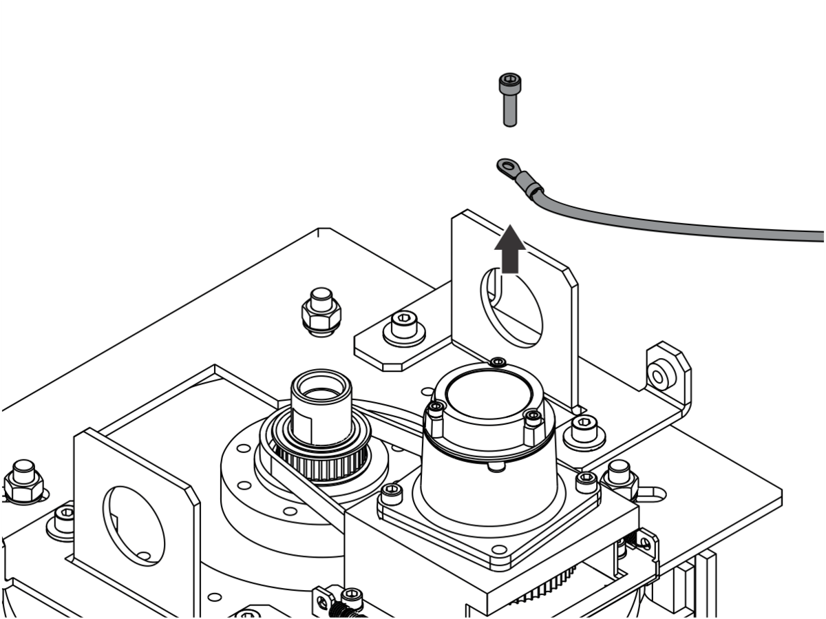

Odklopite ozemljitveno žico s telesa kodirnika.
9

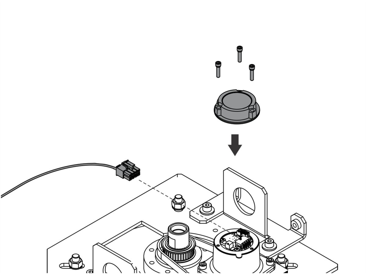

Odstranite pokrov kodirnika in odklopite kabel kodirnika.
10

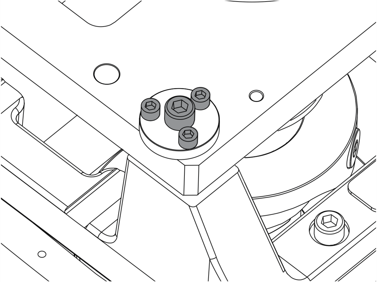

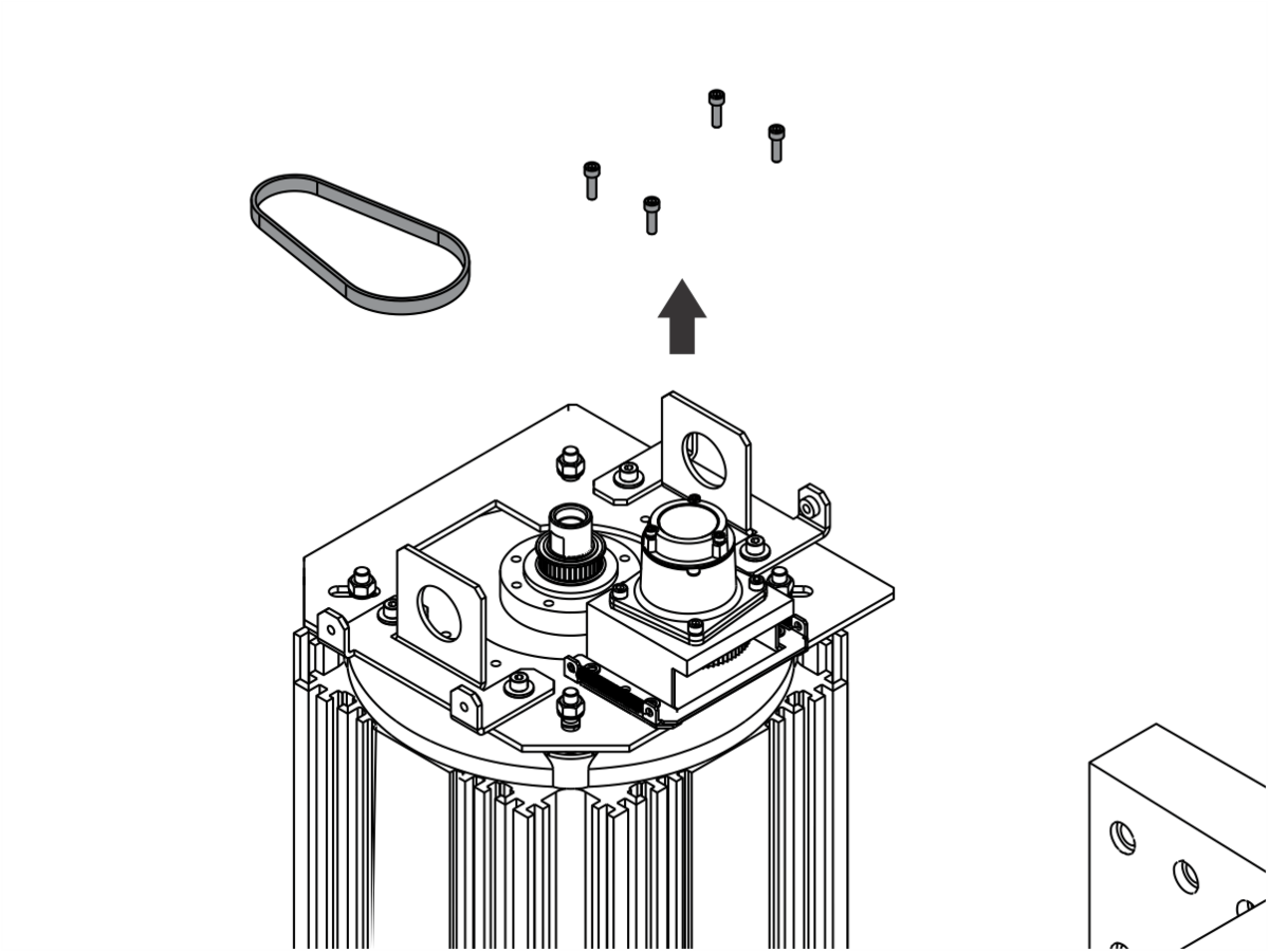

Odstranite (4) vijake iz kodirnika, da sprostite napetost na jermenu kodirnika. Odstranite vijak enkoderja.
11

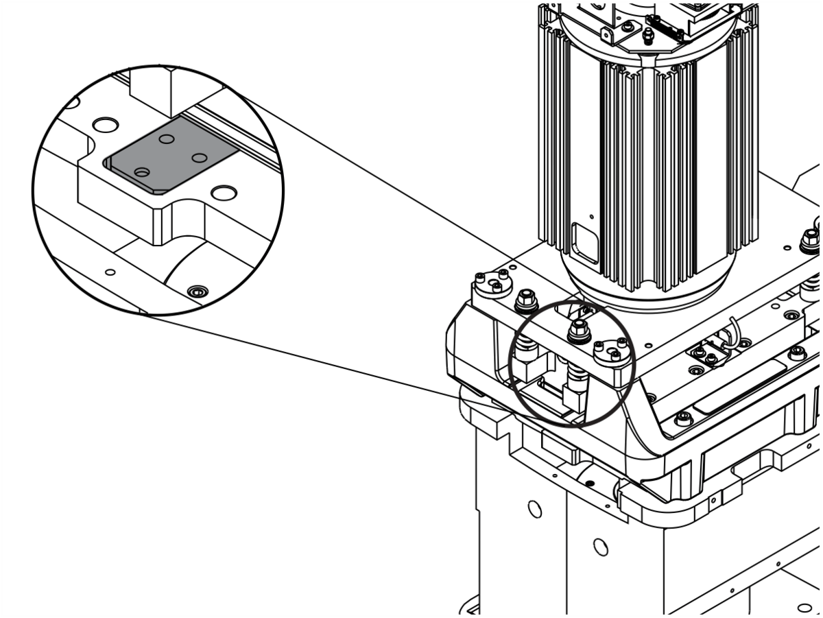

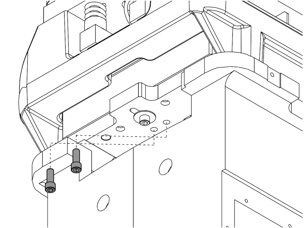

Odstranite (2) vijake, prikazane na sprednjem in zadnjem jezičku TRP.
12
Odvijte preostali vijak na vsakem jezičku držala TRP.
13
Odmaknite sprednji nosilec TRP stran od sklopke.
14
Odmaknite zadnje držalo TRP stran od sklopke.

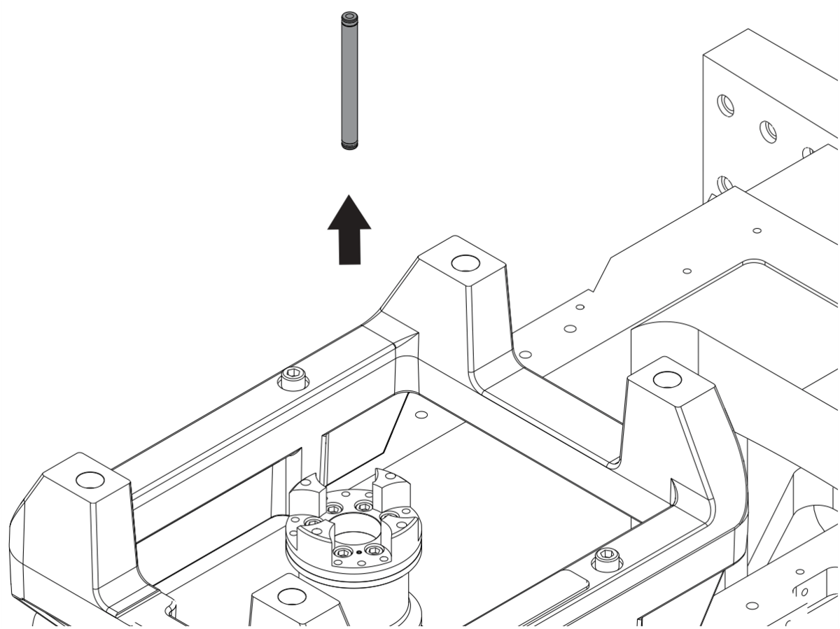

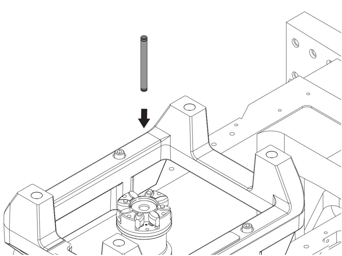

Odstranite prenosno cev.
18

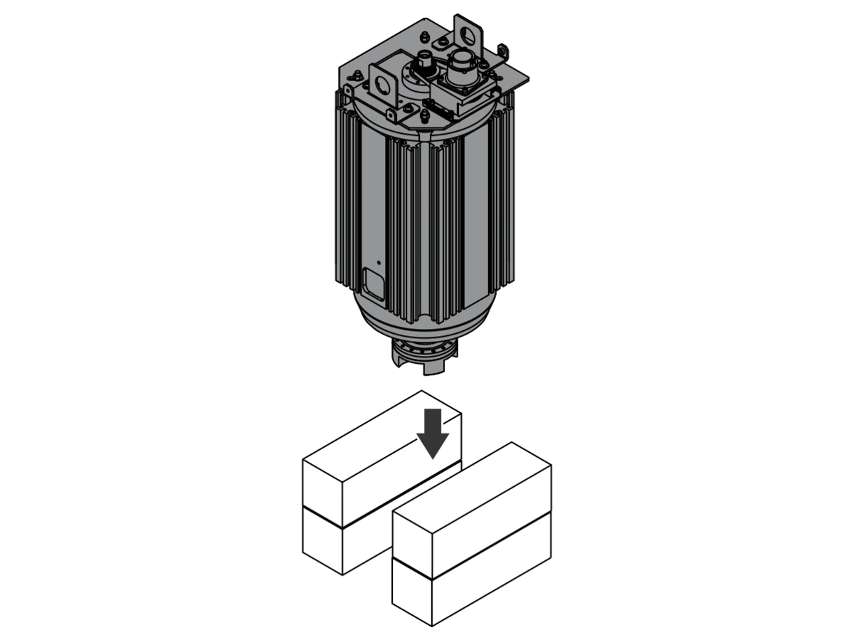

Motor vretena podprite z (4) 4" x 4" x 12" (102 mm x 102 mm x 305 mm) leseni bloki. Pazite, da se sklopka motorja vretena ne dotika tal. Odstranite dvižne trakove.
21

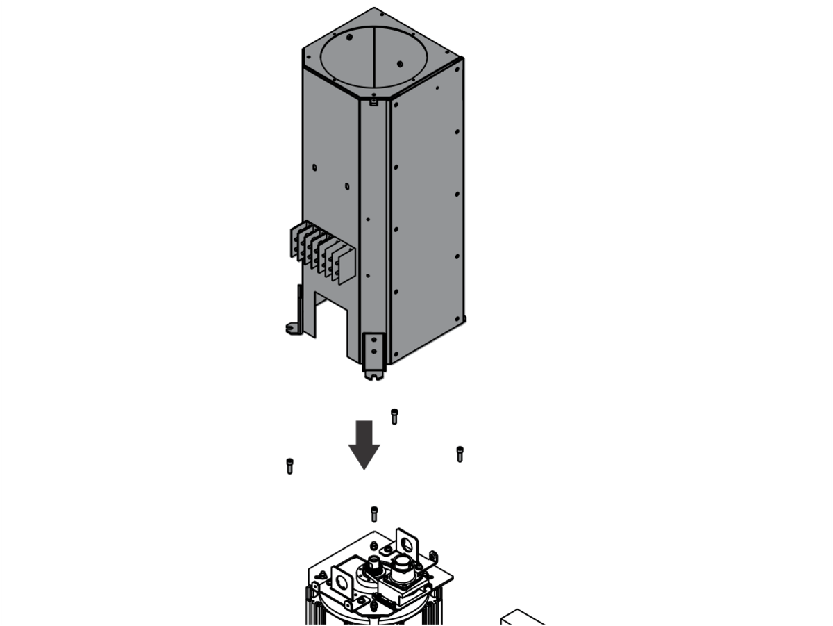

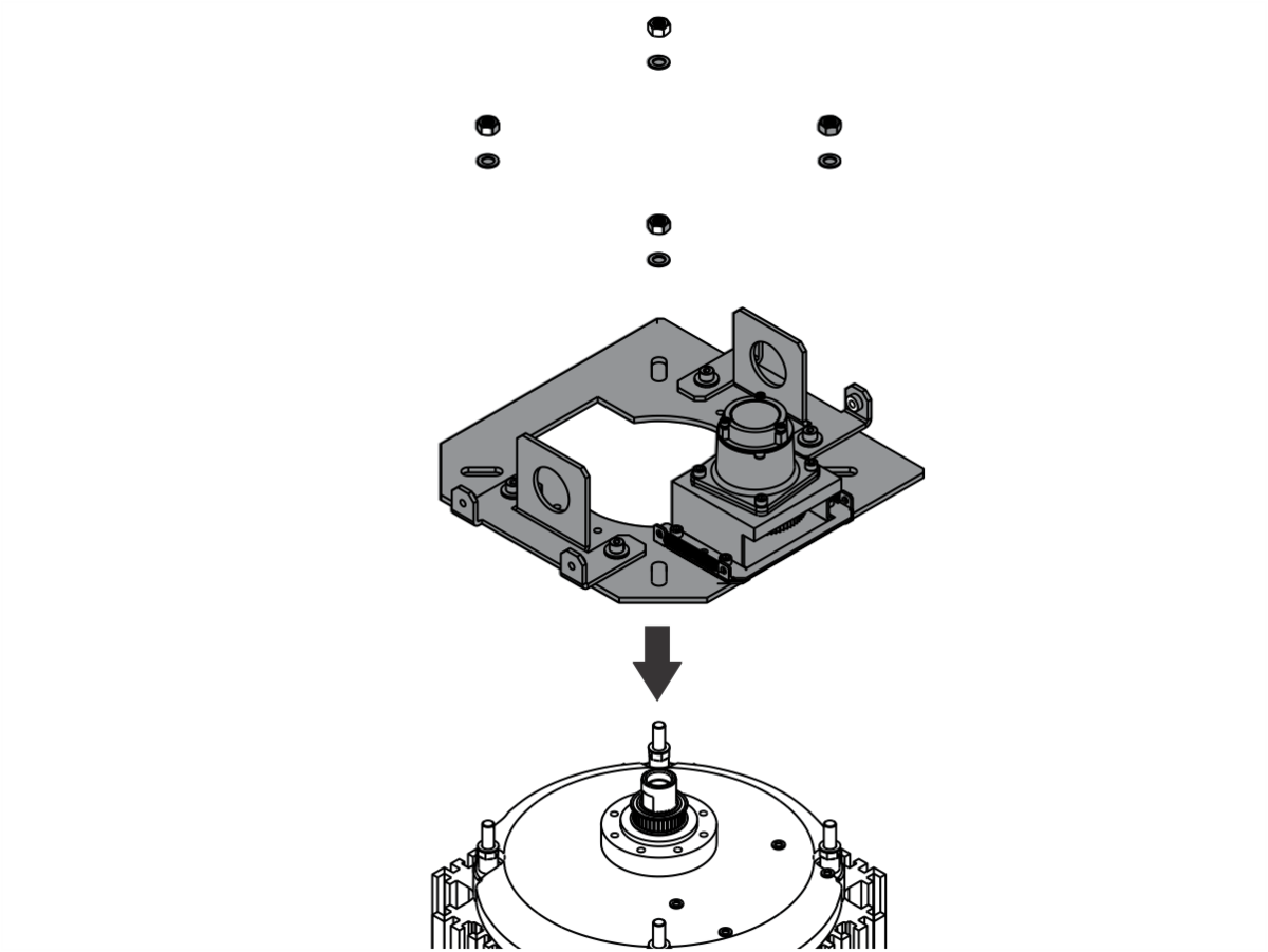

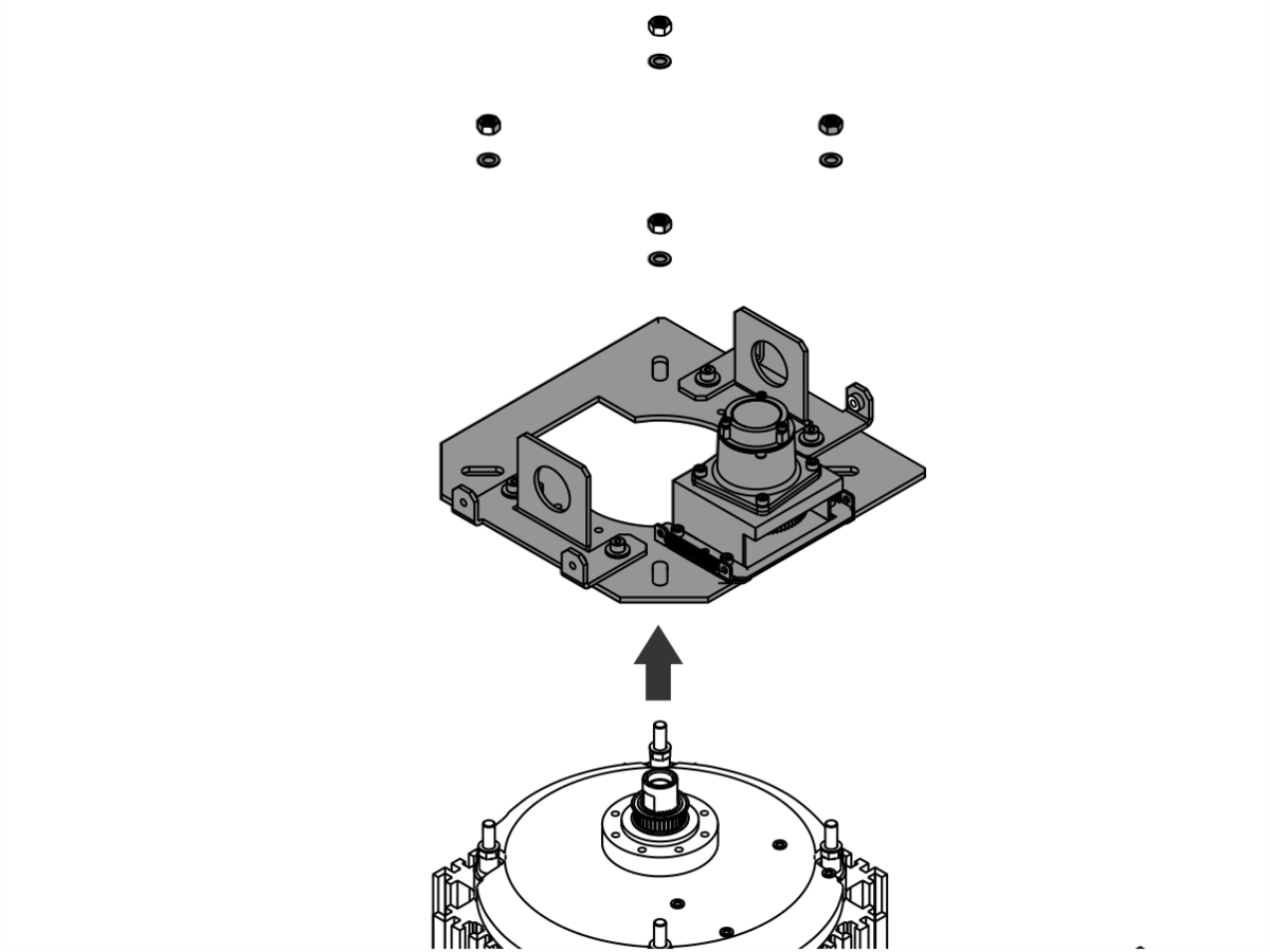

Odstranite (4) matice in podložke, da ločite ploščo kodirnika od vrha motorja vretena.
Namestitev
Ta postopek vam pove, kako namestiti linijski motor vretena na 50-koničnem vertikalnem obdelovalnem centru (VMC).
Odstranite vrh novega zabojnika za pošiljanje motorja vretena.
Uporabite (4) matice in podložke, da namestite ploščo kodirnika na vrh novega motorja vretena.
Pritrdite dvižne trakove na ušesce plošče kodirnika.
Novi motor vretena dvignite iz zabojnika.

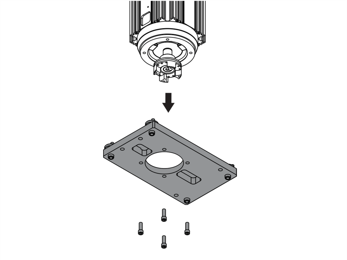

Uporabite (4) 1/2" vijake za namestitev pritrdilne plošče na nov motor vretena. Zategnite samo ročno.

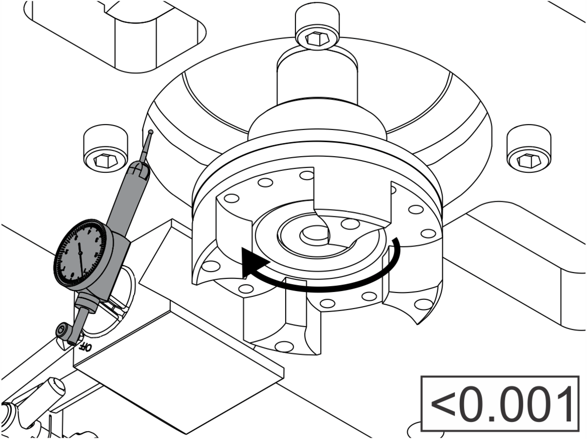

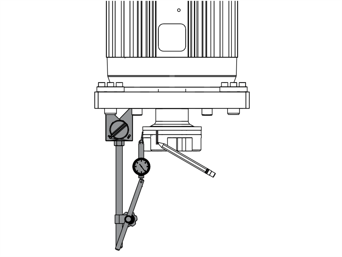

Na novo sklopko motorja vretena pritrdite magnetno os številčnice.
Pritrdilno ploščo potisnite na vrednost 0,001" skupno prikazano iztekanje (TIR) sklopke motorja vretena. Navijte 1/2" vijake na 50 ft-lb (68 Nm).
6

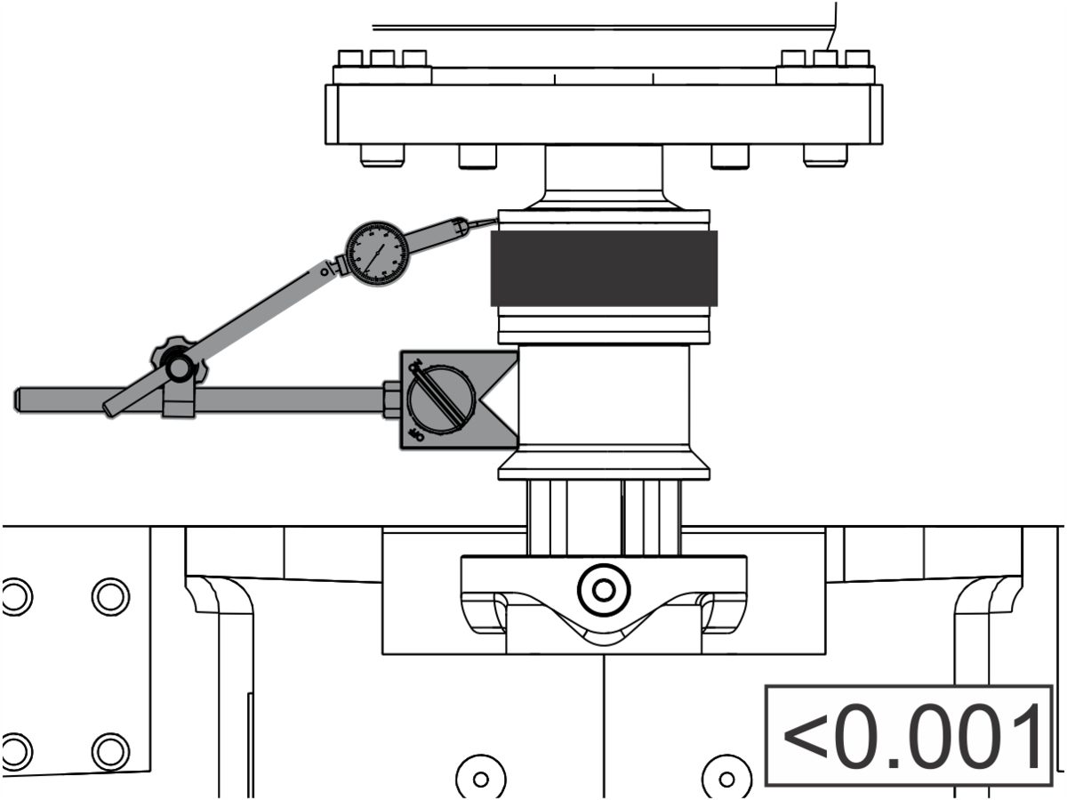

Poiščite in označite visoko mesto sklopke motorja vretena.
7
Poiščite in označite visoko mesto sklopke vretena.
8

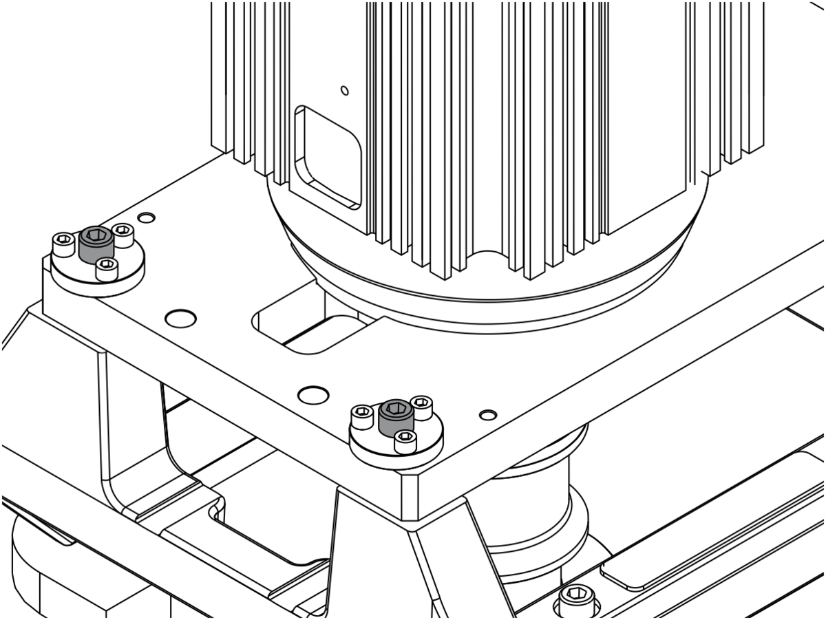

Namestite novi motor vretena in sklop pritrdilne plošče na vgradni adapter s pomočjo (4) 1/2" vijakov. Poravnajte oznake visokih spojev čim bližje drug drugemu. Privijte vijake na 50 ft-lb (68 Nm).

Na novo sklopko motorja vretena pritrdite magnetno os številčnice. Največji odklon sklopke-sklopke mora biti manjši od 0,001" (0,025 mm) med polnim vrtljajem.
 Opomba: Zaradi jasnosti namestitveni adapter ni prikazan.
11

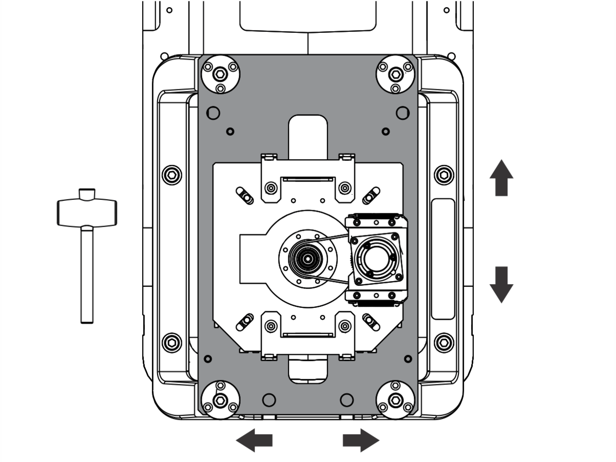

Če odklon sklopke-sklopke ni v območju 0,001" (0,025 mm), zrahljajte in nato ročno zategnite vse polovice" in 5/16" vijake na sklopkah pritrdilne plošče.
12
Dotaknite se pritrdilne plošče z gumijastim kladivom ali medeninastim kladivom, da odstranite iztekanje.
13
Če je odklon sklopke-sklopke znotraj 0,001" (0,025 mm), privijte (2) zadnje 1/2" vijake na 50 ft / lb (68 Nm).
14
Privijte sprednje (2) 1/2" vijake na 50 ft-lb (68 Nm).
15
Privijte vse 5/16" vijake na 25 ft-lb (34 Nm).

Med polnim vrtljajem preverite upogib med sklapljanjem sklopke-do-sklopke. Po potrebi ponovite postopek poravnave.

Namestite prenosno cev na sklopko vretena.

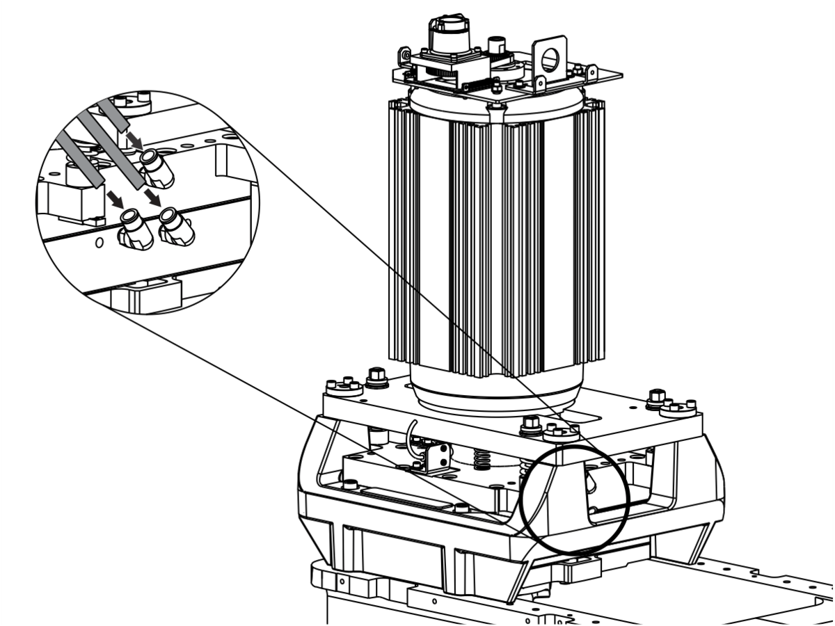

Priključite zračne cevi (3) na TRP.

Če ga ima, odstranite sklop povezave TSC.

Priključite (2) bližinski stikali TRP na ploščo konektorja na zadnjem pokrovu glave vretena.

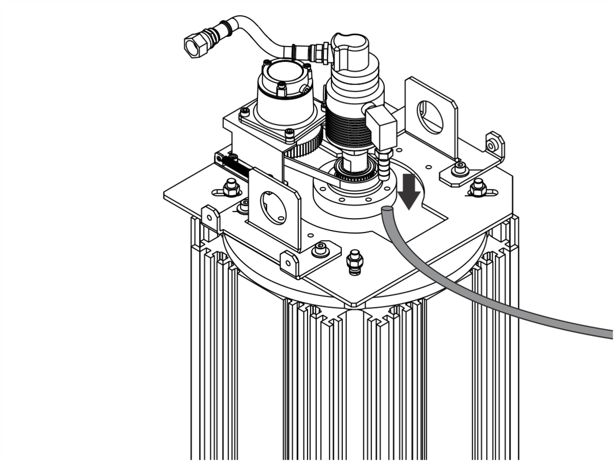

Namestite jermen kodirnika in vijake na nov motor vretena.
30
Priključite kabel kodirnika na kodirnik in zamenjajte pokrov kodirnika.
31
Namestite ozemljitveno žico kodirnika na telo kodirnika.
32

33
Priključite napajalne žice na blok terminala in namestite pokrov terminala.
34
