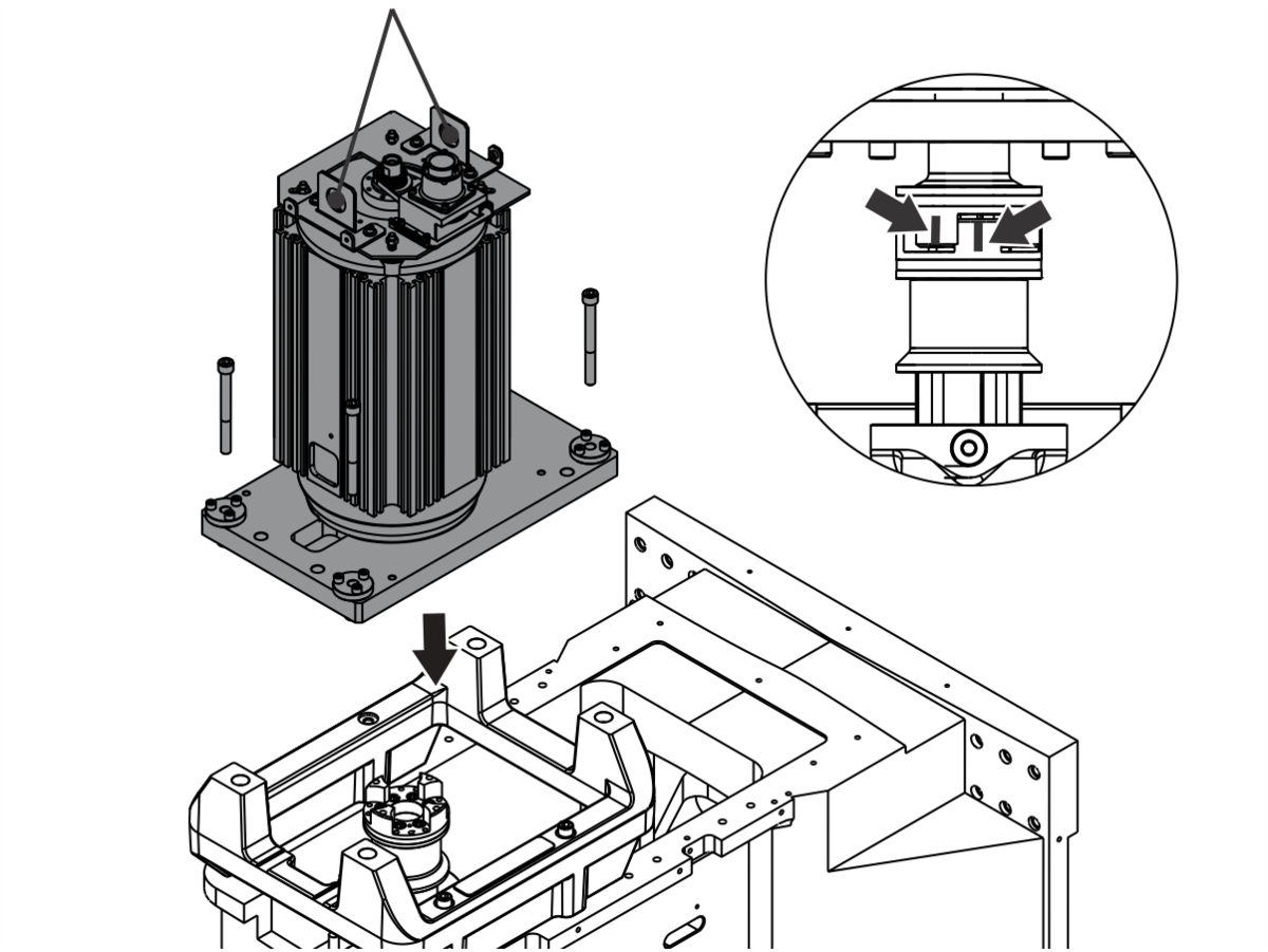

此过程告诉您如何更换 50 塔式垂直加工中心 (VMC) 上的内联主轴电机。
  1. 50-塔式直列主轴电机
  2. 安装板
  3. 安装适配器
  4. Tool Release Piston (TRP)装配
所需工具:
  • 能够提升 400 磅(181 千克)的起重装置
  • (4) 4" x 4" x 12" (102 毫米 x 102 毫米 x 305 毫米)木块

拆下 (4) 1/2" 将主轴电机、安装板和 TRP 组件连接到安装适配器的螺栓。将提升带连接到编码器板孔。将组件向上提起,直到其清除安装适配器。将组件移离机器。
16
拆下联轴器插件。
17
拆下转移管。
18
支持电机/TRP 组件。拆下 (4) 1/2" 螺母、垫片和垫片,用于将 TRP 组件与安装板分离。
19
拆下 (4) 1/2" 将安装板与主轴电机分离的螺栓。
20
在 (4) 4 上支撑主轴电机" x 4" x 12" (102 毫米 x 102 毫米 x 305 毫米)木块。确保主轴电机接头不接触接地。拆下提升带。
21
拆下 (4) 个螺母和旋转器,将编码器板与主轴电机顶部分开。

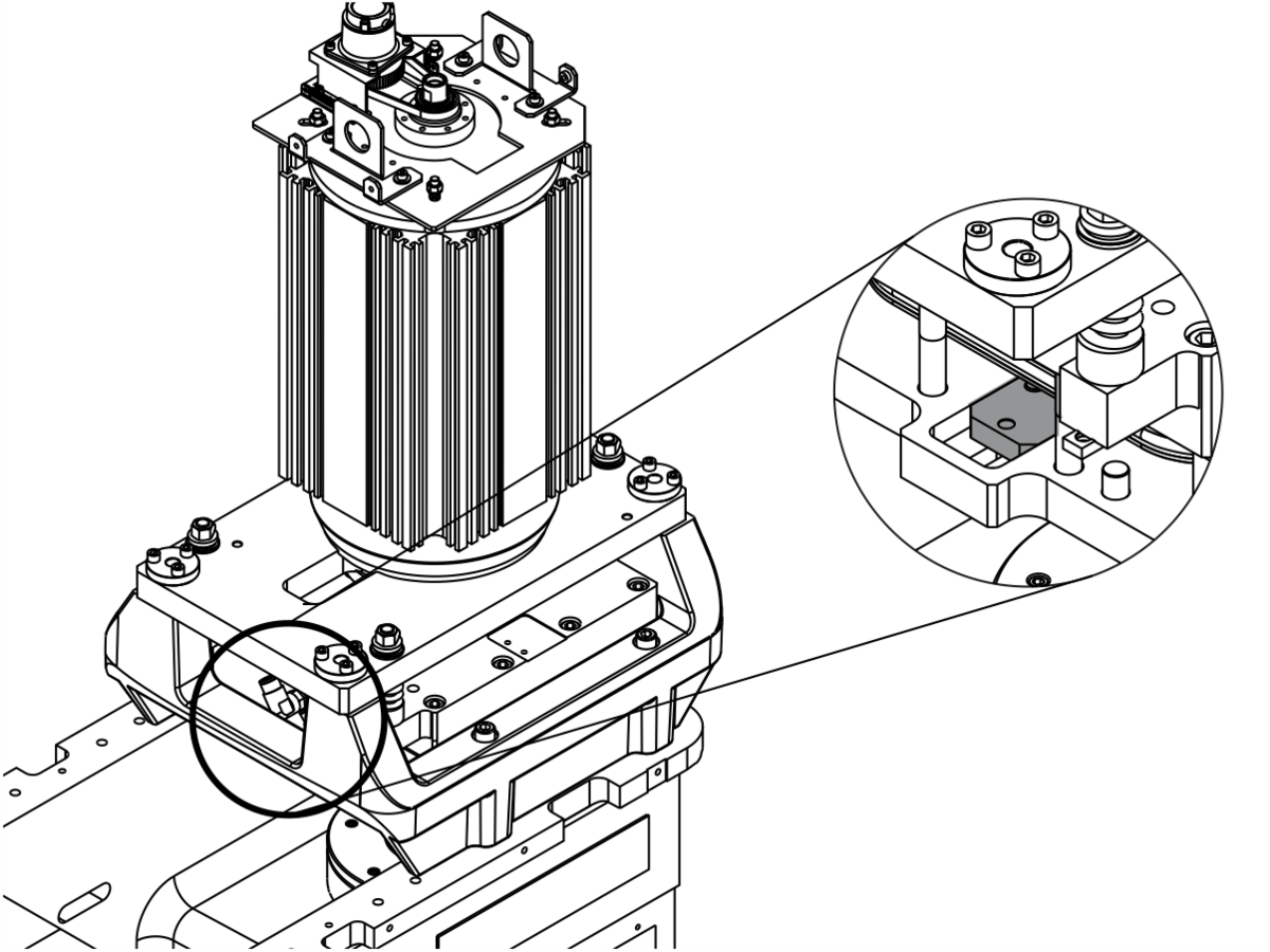

使用 (4) 1/2" 螺栓,用于将安装板安装到新的主轴电机上。仅用手拧紧。
将表盘指示器的磁性底座连接到新的主轴电机联轴器。
将安装板扫描到 0.001 以内" 主轴电机联轴器的总指示运行 (TIR)。将 1/2" 螺栓扭矩拧至 50 ft-lb (68 Nm)。
6
查找并标记主轴电机耦合器的高点。
7
查找并标记主轴联轴的高点。
8
使用 (4) 1/2 将新的主轴电机和安装板组件安装到安装适配器上" 螺栓。使耦合高点标记尽可能靠近对方。将螺栓扭拧至 50 ft-lb (68 Nm)。
 注意: 请勿安装联轴器插入件或转管。
9
将联轴器粘在一起。
10
将表盘指示器的磁性底座连接到新的主轴电机联轴器。最大耦合到耦合偏转应小于 0.001" (0.025 毫米)在完全旋转期间。
 注意: 为清楚起见,不显示安装适配器。
11
如果耦合到耦合偏转不在 0.001 内" (0.025 毫米),松开,然后用手拧紧所有 1/2" 和 5/16" 安装板接头上的螺栓。
12
用橡胶锤或黄铜锤敲击安装板以去除流出。
13
当耦合到耦合偏差在 0.001" (0.025 mm) 以内,将 (2) 个后部 1/2" 螺栓扭矩拧至 50 ft-lb (68 Nm)。
14
将 (2) 个前部 1/2" 螺栓扭矩拧至 50 ft-lb (68 Nm)。
15
将全部 5/16" 螺栓扭矩拧至 25 ft-lb (34 Nm)。
16
在完全旋转期间检查联轴器到耦合的偏转。如有必要,重复校准过程。
