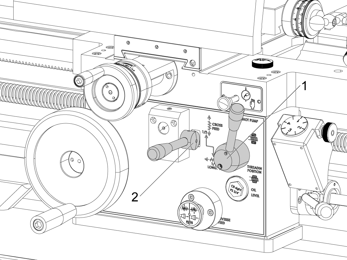

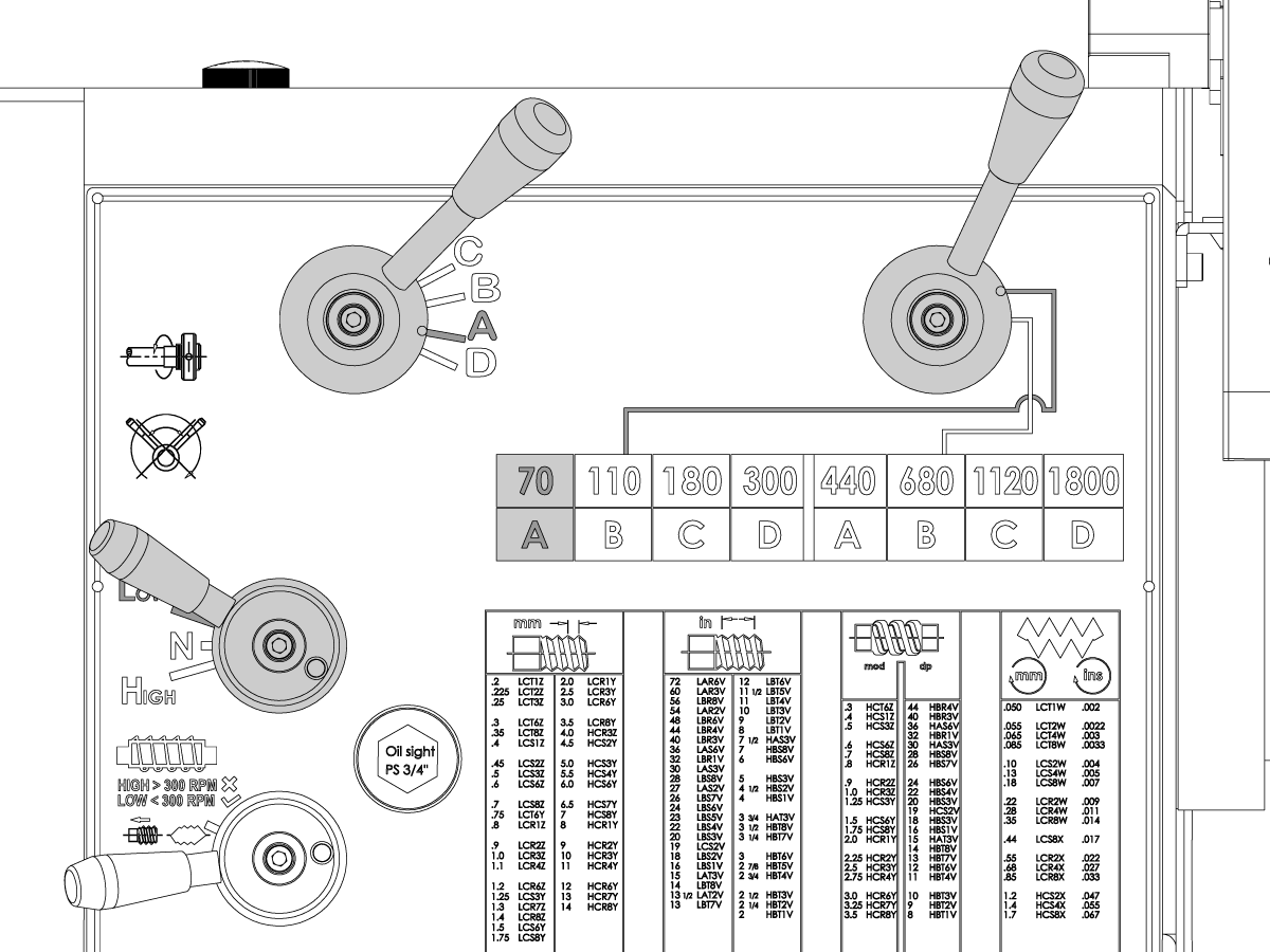

Flytta spindelområdesspaken så att indikatorn pekar mot den övre linjen [2].
Rotera spindelhastighetsreglaget så att indikatorn pekar mot A [1].
ANM.: Pricken på spaken [3] anger spakens position. Se till att den är i rätt läge eftersom själva spaken inte visar spindelns område och hastighet.

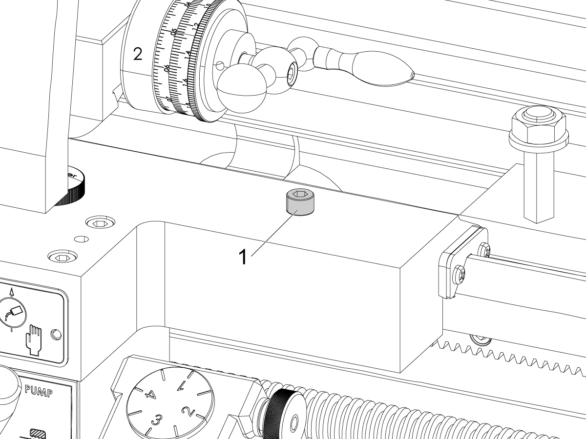

Lossa halvmutterspaken [1].
Ställ in matningsspaken på neutralt läge [2].
Lossa vagnlåset [1] med en 10 mm insexnyckel så att vagnen kan glida fritt.

Ställ in spindel på 70 varv/min enligt bilden.
Kör svarven i 10 minuter.
Stäng AV svarven och vänta tills spindeln har stannat helt.
Upprepa detta steg för var och en av de återstående 7 spindelhastigheterna.
Ställ in spindelhastighet på 70 varv/min och låt svarven köra i ytterligare 15 minuter för att låta den svalna.
