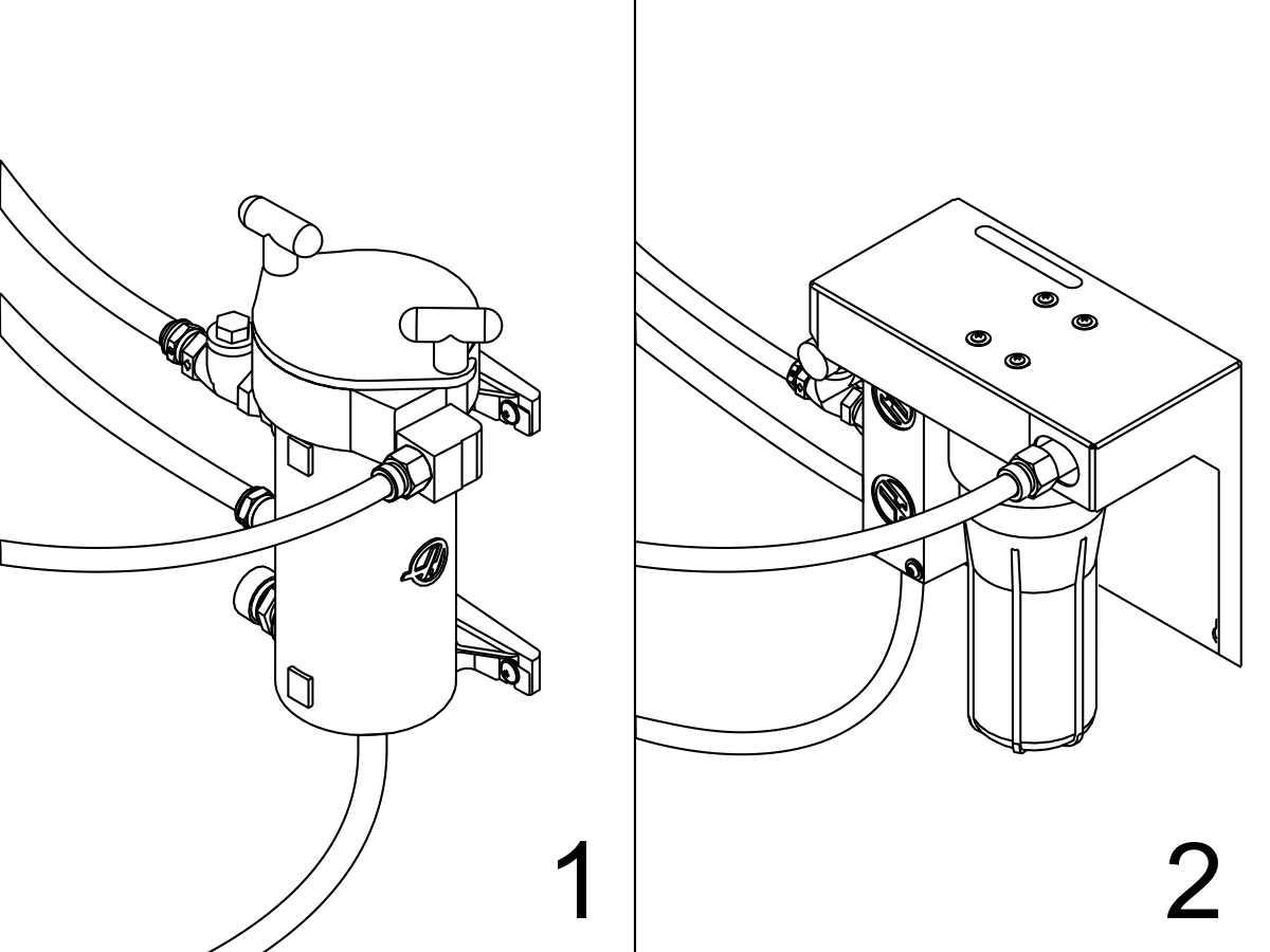

Maskiner byggda efter december 2015 har det gjutna kyl vätske filtret [1]. I den här proceduren beskrivs hur du ersätter standard kyl vätske filtret [2] med det gjutna kyl vätske filtret [1]. Standard kyl vätske filtret [2] har en plastreservoar.
 Observera: Det gjutna kyl vätske filtret [1] ersätter alla standardfilter för kylvätska [2].

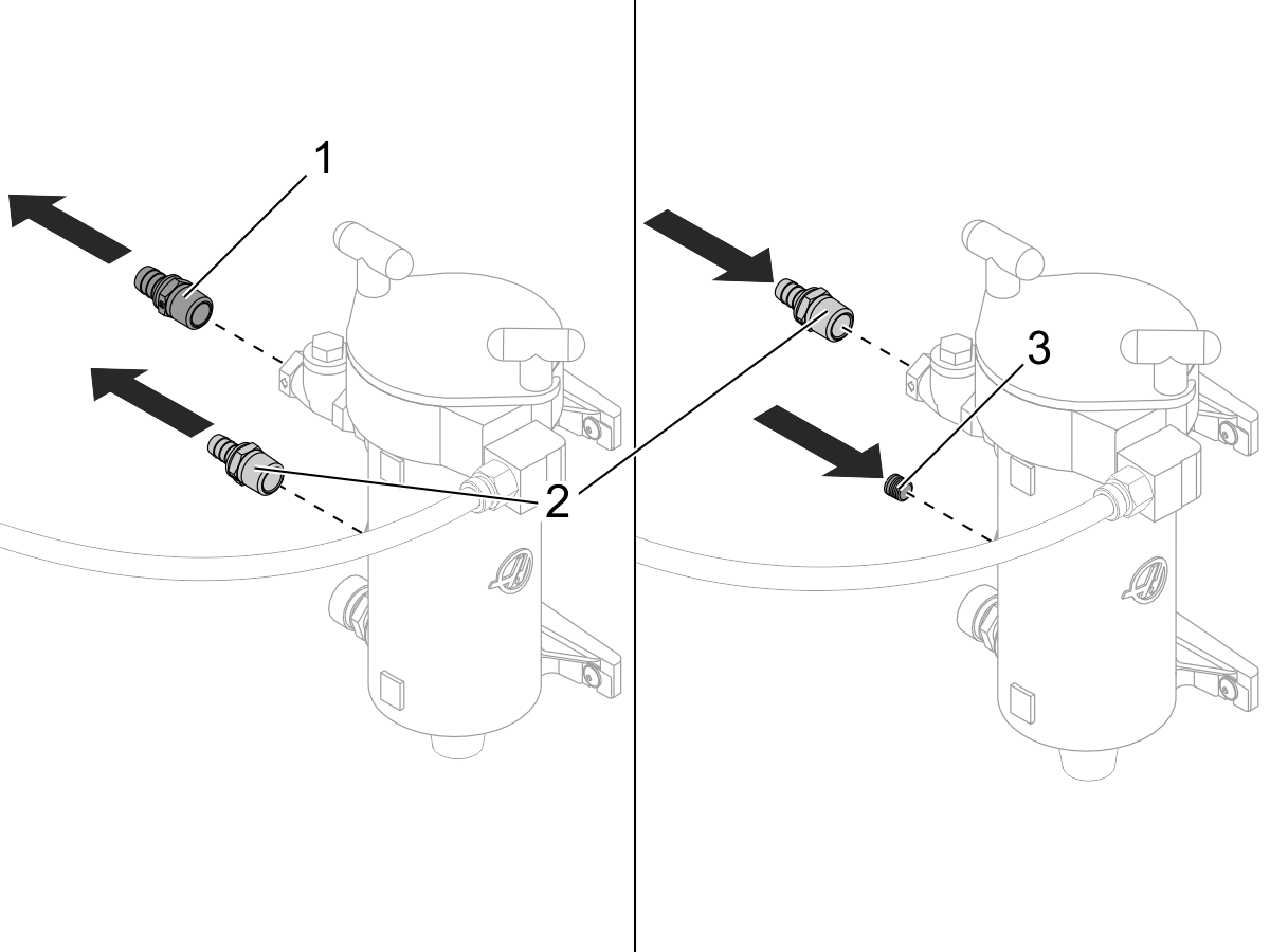

För DM-, DT-, EC-1600-, MM-, SMM-och TM-maskiner: Använd (2) Crescent skiftnycklar och ta bort 1/2" montering [2]. Använd insexnyckeln för att installera pluggen [3].
För DM-, DT-, MM-, SMM-och TM-maskiner: Använd (2) Crescent skiftnycklar för att ta bort 5/8" montering [1] och installera 1/2" montering [2].
För alla maskiner, gå till steg 2.
Ta bort alla skärvätskeslangar. Använd (2) halvmånens skiftnycklar för att ta bort alla beslag [3] och ventilenheten [1]. Förvara alla beslag. Ta bort och kassera standard kyl vätske filtret [2].
Sätt fast det gjutna kyl vätske filtret [5]. Använd stjärnskruvmejsel och montera (2) skruvarna [6]. Montera alla skär vätske beslag [3] och ventilenheten [1].
Anslut slangen [4].
När du installerar (3) återstående slangar, gör dessa steg för varje slang:
  • Montera slang locket [7].
  • Montera slangklämman [8].
  • Använd crimptänger [9] för att Crimp slangklämman [8].
Om maskinen har 3/4" skärvätskeslangar, Använd 1/2"-till-3/4" -tums adapter i satsen.
