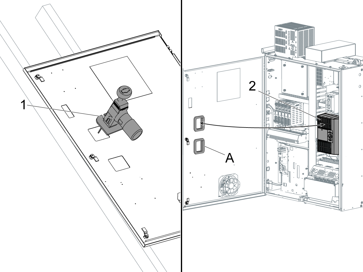

Maskiner med en Typ 1 Vector-enheten har inte de nödvändiga utskärningar. När du har installerat en Typ 2vector enhet, måste du använda den här mallen för att göra de nödvändiga utskärningar.
Diagrammet visar insidan av dörren till elskåpet. Använd dessa dimensioner för att hitta var du ska klippa hålen för Vector Drive Vents:
  • A - 19" (48 cm)
  • B - 4.5" (11.4 cm)
  • C - 11" (28 cm)
  • D - 2.5 (64 mm)
  • E - 3.25" (83 mm)
  • F - 3.25" (83 mm)
Ändring av ventilationshål
Tryck på [POWER OFF]. Ställ huvudströmbrytaren på OFF (av).
Öppna luckan till elskåpet.
Lås huvud kretsbrytaren. Använd ett godkänt lås med en godkänd säkerhetsetikett.
Fara:Vänta minst 5 minuter efter att ha stängt av maskinen, innan du arbetar i elskåpet, för att låta spänning laddas ur. Vänta tills spänningsindikatorn lyser på vektorenheten för att gå av helt.
Använd cutout mallen för att sätta märken för hålen du kommer att skära. Kontrollera att märkena är i linje med Vector Drive Vents [2].
Ta bort skåpets lucka.
Använd en sticksåg [1] för att skära ventilationshålen. Ta bort alla grader från ventilationshålen. Rengör luckan.
Försiktighet: Se till att spånor och skräp från dörren stannar utanför elskåpet.
Sätta den RUBBER EDGE TRIM [A] runt kanterna på snittytorna.
