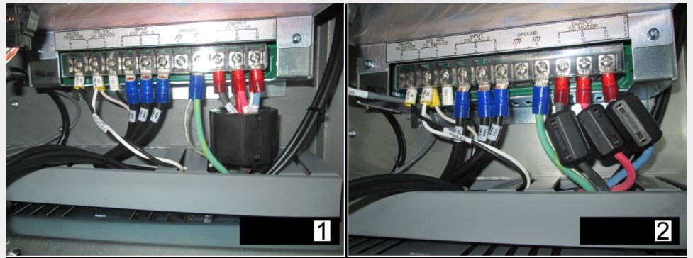

Ferritfilter på vektordrivenheten
Felaktig placering av ferritfiltret eller felaktiga ferritfilter kan medföra att styrsystemet läser av en Z-puls som 0, 2 eller 3 pulser. Styrsystemet uppfattar då att kommunikationen mellan spindelomkodaren och processorn har brutits, vilket gör att maskinen larmar.
Den översta bilden visar rätt montering av ferritfiltren på vektorenheten:
Ett ferritfilter på de svarta och vita kablarna från  Regen-terminalerna 1 och 2 med ett stort ferritfilter på motorledarna vid terminalerna 9, 10 och 11. Se till att jorden dras utanför ferritfiltret.
Den nedre bilden visar två exempel på felmonterade ferritfilter.
bild 1 : Stort ferritfilter på motorledarna vid terminalerna 9, 10 och 11. Inget ferritfilter på  Regen -kabeln vid terminalerna 1 och 2
bild 2: Inget ferritfilter på Regen -kabeln vid terminalerna 1 och 2 och tre små ferritfilter på motorledarna vid terminalerna 9, 10 och 11.

  5. Applicera dielektriskt fett på läshuvudets kontakt.
  6. Tryck och vrid långsamt kontaktmuttern så att stiften inte tvingas isär vid återmontering.
  7. Slå på [ON] styrsystemet och testa spindeln för tidigare larm om spindelomkodaren.
Sönderskavd spindelomkodarkabel
Detta avsnitt gäller endast maskiner byggda efter 2020 och före de tidsramar som anges nedan:
ST-10 byggd före 2022-02-17
ST-15  byggd före 2022-02-15
ST-20/25 byggd före 2022-04-04
ST-20L/25L byggd före 2022-10-10
ST-30 byggd före 2022-10-10
ST-30L byggd före 2022-11-16
Beställ och installera 59-2042KABELKLÄMMA 11/16 RICHCO SPNW-11placerad enligt bild. Fäst kabeln med buntband så att den löper fritt från spindelremmen. Kabeln längd kommer inte att räcka för att hållas med kabelklämman.
Elektriskt diagram
