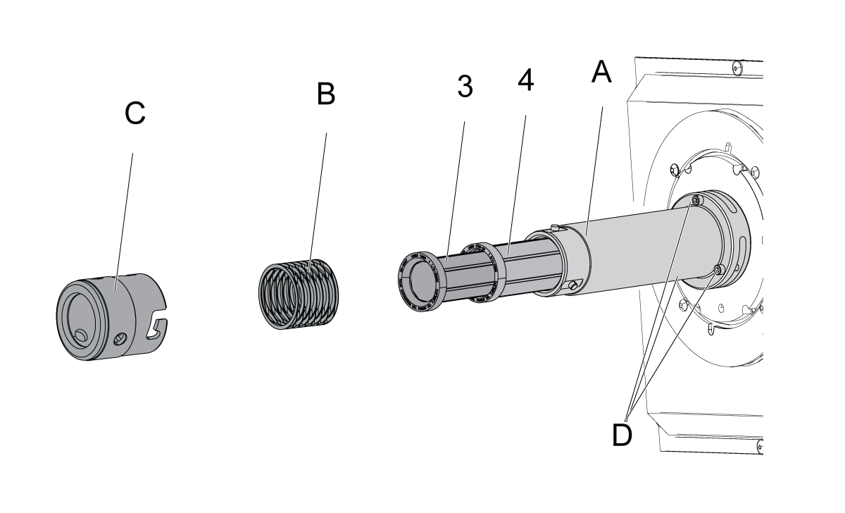

Giriş
  1. Liner adaptörü yay-kilit kapağı
  2. Bahar
  3. Ekstrüde iş mili kovanı
  4. Isteğe bağlı "Iç içe" Liner
  5. Liner adaptörü yay-kilit gövdesi
  6. Fındık
  7. Düğme baş kapağı vidaları
Ekstrüde iş mili kovanı [3] tornalama mili delik farklı boyutlarda çubuk stok adapte. Ekstrüzyon iş mili kovanları, Gömlek Adaptör Kiti 2,00 ve isteğe bağlı "yuvalama" liner [4] ile yerinde tutulur. Bu prosedür, bir Ø 2,00 için LINER ADAPTER KIT 2,00 nasıl yükleneceğini anlatır" mili delik.
Bir liner adaptörü Spring-Lock gövde [5] Hidrolik yakın arka üzerine uyuyor. Ekstrüze iş mili kovanlar [3] Bu adaptörün içine sığar [5]. Gömlek adaptörü yay kilidi kapağı [1] ve yay [2] ekstrüze iş mili kovanı [3] konumuna tutun.
 Not: Ø 1,75' dan daha büyük bir iş mili ile tüm Torna tezgahları" kullanın. "Iç içe" Liner [4] Ø 1,75' dan küçük çubukları desteklemek için".`
Ekstrüze iş mili kovanı boyutu çubuk stokun boyutuna değişir. Doğru gömlek konfigürasyonu için Haas Fabrika Satış Mağazasına başvurun.
Daha fazla bilgi için bkz. İş Mili Kovanı Kiti Referans Tablosu.
Servo Bar 300 varsa, Transfer tepsisini indirin. Haas Çubuk sürücü varsa, çubuk sürücüyü kurulum konumuna taşıyın. Bunun nasıl yapılacağı hakkında yönergeler için operatör Kılavuzu' na bakın.
 Önemli: Çizimler soğutma sıvısı toplayıcı ve çubuk sürücüyü göstermez. Bu adımları görmenizi sağlar. Bu parçaların kaldırılması gerekli değildir.
KIT PN: Liner Kılavuz Adaptör Kiti, 2" (51 mm) Mkt: 1.)

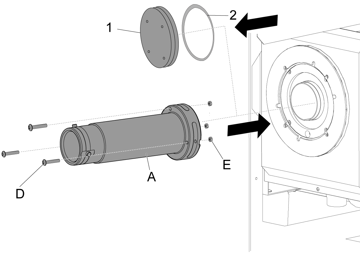

Delik kapağının üzerindeki cıvataları çıkarın [1]. Delik kapağını [1] ve sensör halkası [2] Hidrolik yaklaşından çıkarın.
 Not: Delik kapağını [1] ve sensör halkası [2] atmayın. Eğer SPRING-LOCK GÖVDESI kaldırırsanız onları tekrar yükleyebilirsiniz [A] .
Bu parçaların temiz olduğundan emin olun:
  • Hidrolik üzerindeki ipler daha yakın
  • Hidrolik yakın yüz
  • YAY-LOCK GÖVDESI ve iç omuz ipler [A].
(3) düğme-baş kapak VIDALARıNı (BHCS) koyun [D] YAY-LOCK GÖVDESINDE delikler [A]. (3) FıNDıK takın [E]. BHCS ve NUTS' unuzu elinizle sıkın.
SPRING-LOCK GÖVDESINI çevirin [A] Hidrolik üzerine yaklaştırın. YAY-kılıt GÖVDESINI sıkın [A] .
Tork (3) BHCS D yaklaşık 30 in-lb (339 N-cm).
 Dikkat: YAY-kılıt GÖVDESININ zarar görmesini önlemek için [A], BHCS' i 30' dan lb'ye (339 N-cm) fazla tork kullanmayın.
Boyut çubuk stokunuz için doğru iş mili kovanına [3] yükleyin.
Not: Mil çapı 1,75' den büyük olan tüm Torna tezgahları" kullanın. "Iç içe"Liner [4] Ø 1,75' dan küçük çubukları desteklemek için".
YAY koyun [B] CAP [C]. YAY-kılıt KAPAĞıNı hizalayın C adaptörü kılavuzları ile. SPRING-LOCK CAP tuşuna basıp çevirin C o kilitler kadar.
 Not:
  • YAY-kılıt KAPAĞıNı çıkarın C Tam delik boyutu stok itmek için.
  • BAHAR-LOCK CAP temiz enkaz [C] ve bahar [B] gereklidir.

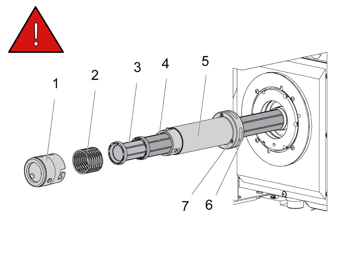

Bu adaptör kiti Ø 2,00 [3] 1 Kasım 2015 önce inşa edilmiş torna tezgahları kullanmak için, çalışma sırasında soğutma sıvısı sızıntılarını önlemeye yardımcı olmak üzere bir soğutma sistemi TOPLAYıCı UZANTıSı [2] (P/N 25-2618) takın. Soğutma sıvısı toplayıcı kapağını çıkarın [1] ve soğutma sistemi TOPLAYıCı uzatma [2] takın.
Soğutma sıvısı toplayıcı kapağını [1] tekrar bu torna tezgahları üzerine takmak için soğutma sıvısı TOPLAYıCı uzatma [2] ve adaptör kiti Ø 2,00 [3] çıkarmalısınız.
