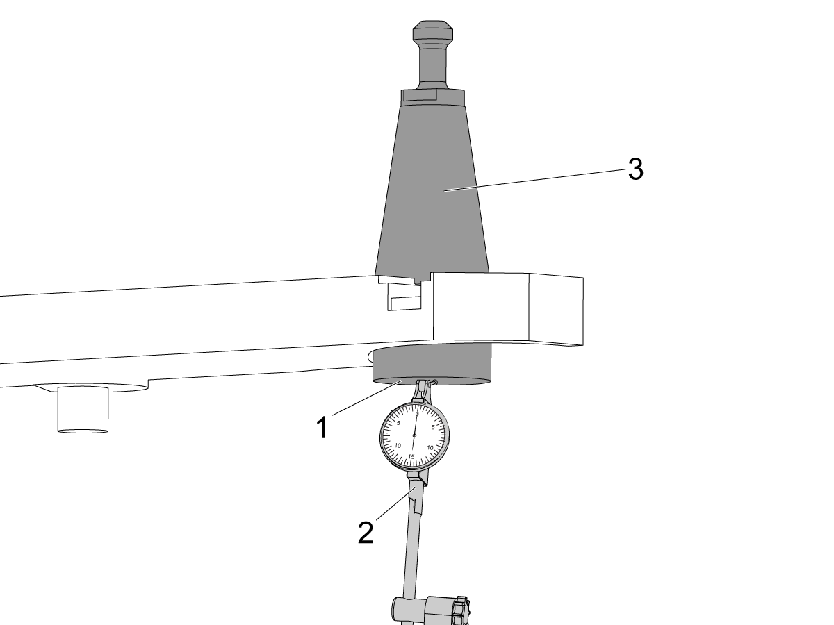

- Bölüme Geç - 1. VMC-Side-Mount Aracı Changer-set Parameter 64-Z-eksen takım değiştirme ofseti (7 adımlar) Back to Top
[Referansa Gitme] düğmesine ve ardından [All] düğmesine basın.
Ayar 7'yi KAPALI konuma getirin.
Çift kolun içine bir takım tutucu koyun.
Makine tezgahına 0,0005" gösterge [2] ve taban koyun.
[2] ipucunu, takım tutucusunun [1] alt kısmına koyun [3].
[2] göstergesini 0 olarak ayarlayın.
HANDLE JOG ile tezgahı takım tutucudan [3] uzaklaştırın. Göstergesi [2] hareket ettirmeyin.
 Dikkat: ATC FWD veya ATC REV  düğmesine basmayın.
Takım tutucuyu çift koldan iş mili'ye manuel olarak taşıyın.
HANDLE JOG ile tezgahı kumanda ederek göstergeyi iş milinde takım tutucunun altına getirin.
 Dikkat: Göstergesi ile iş mili isabet etmeyin. Araç tutucuya yaklaşmak için küçük jog artışı (. 0001) kullanın.
HANDLE JOG ile Z Eksenini gösterge sıfıra dönünceye kadar yukarı veya aşağı hareket ettirin.
 Not: Bu işlem, takım tutucusunu iş milinde çift koldaki ile aynı yüksekliğe getirir.

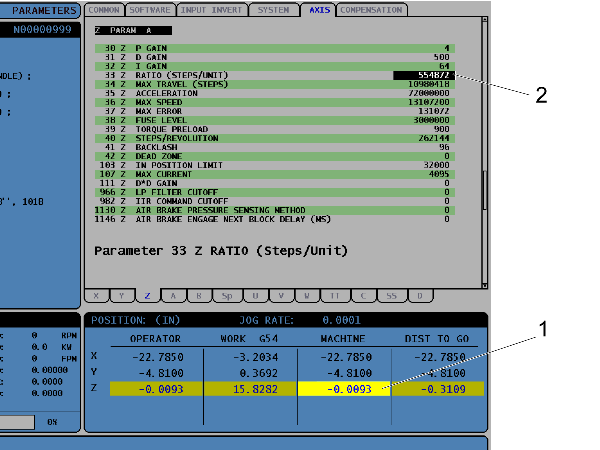

 MACHINE Z Position (Makine Z Pozisyonu) değerini kaydedin [1].
 MACHINE Z Position (Makine Z Pozisyonu) değerini Parametre 33’teki Z RATIO (STEPS/UNIT) değer ile çarpın.
 Not: Parametre 33 Z RATIO (STEPS/UNIT) değeri her makine için aynı değildir.
Bu örnekte Parametre 33 Z RATIO (STEPS/UNIT) değeri 554872’dir [2].
(Z pozisyon değeri) x (Z oranı) = hesaplanan değer
-0,0093 x 554872 =-5160

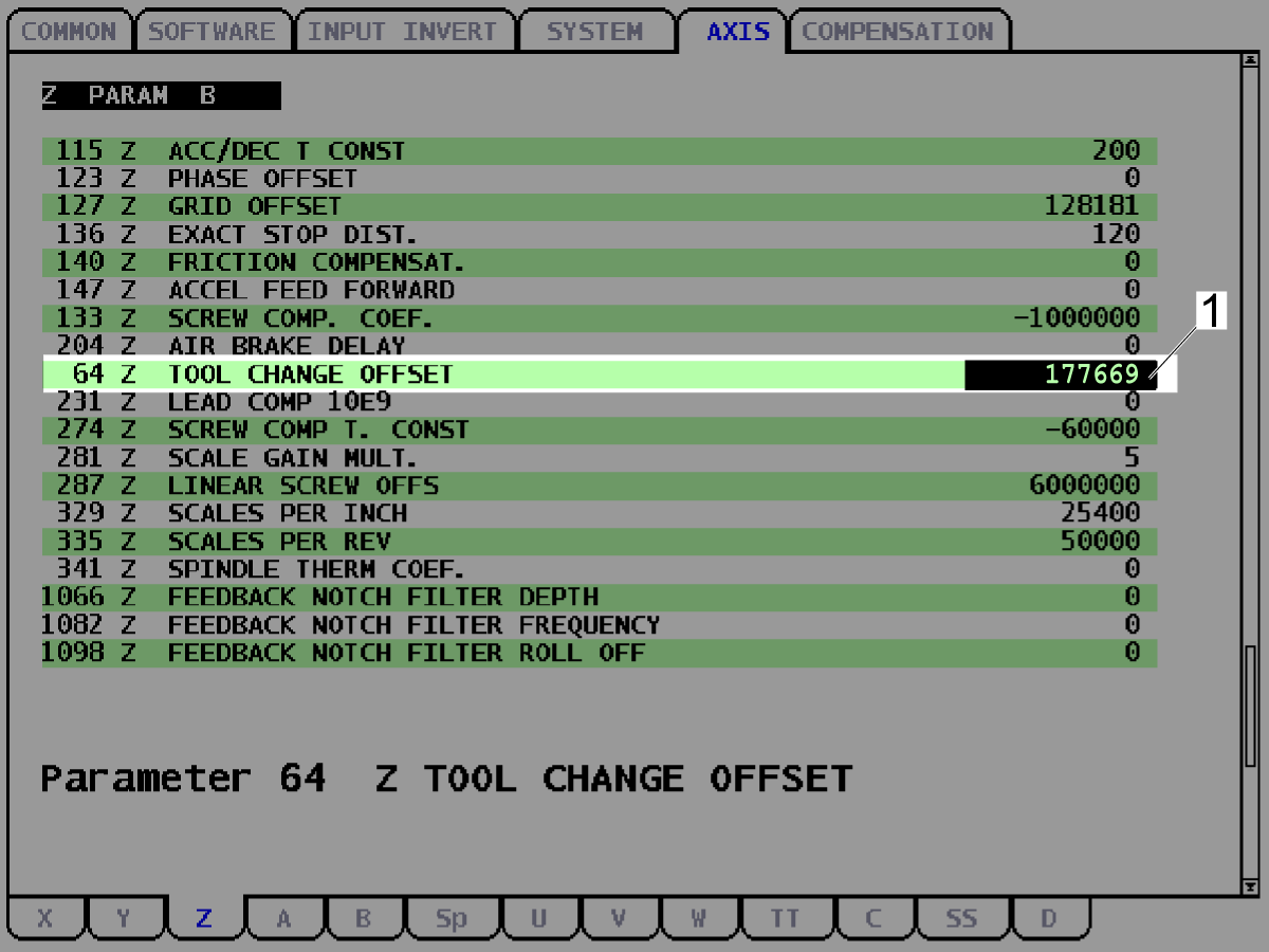

Hesaplanan değer negatifse, değeri Parametre 64’e [1] ekleyin. Hesaplanan değer pozitif ise değeri çıkarın Parametre 64 [1]. İzleyen örneklere bakın.
Örnek 1, negatif hesaplanan değer:
Hesaplanan değer =-5160.
Parametre 64’ün başlangıç değeri = 172509.
Hesaplama 172509 +5160 = 177669.
Parametre 64’ü 177669 [1] olarak değiştirin.
[EMERGENCY STOP]düğmesini bırakın.
Her alarmı durdurmak için [RESET] düğmesine basın.
6
Örnek 2, pozitif hesaplanan değer:
Hesaplanan değer = 5160.
Parametre 64’ün başlangıç değeri = 172509 [1].
172509-5160 = 167349 hesaplama yapın.
Parametre 64’ü 167349  olarak değiştirin.
7
[ZERO RET], [Z], düğmelerine ve ardından [SINGL..] düğmesine basın. Böylece Parametre  64’ün yeni değeri etkin hale gelir.
[5% RAPID], [ZERO RETURN], [Z], ardından [HOME G28] düğmesine basın.
Z ekseni takım değiştirme yüksekliğine taşınır. Araç değiştirme yüksekliği doğruysa, gösterge sıfıra geri gider.
Gösterge sıfıra geri dönmezse, bu yordamı yeniden yapın.
