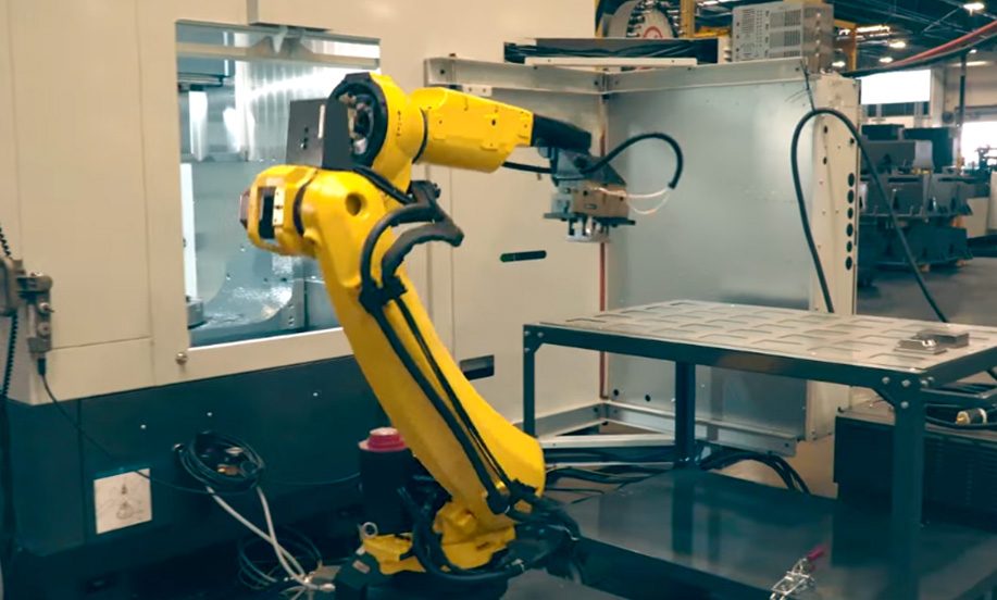

Налаштування роботизованих комплексів Haas виконується надзвичайно просто і швидко, для цього не потрібен сторонній інтегратор. Ваша місцева ЗТТ Haas виконає встановлення всього за кілька годин, тоді як для інших систем цей процес забирає декілька днів, а то й тижнів.
ПРОСТА Й ШВИДКА АВТОМАТИЗАЦІЯ

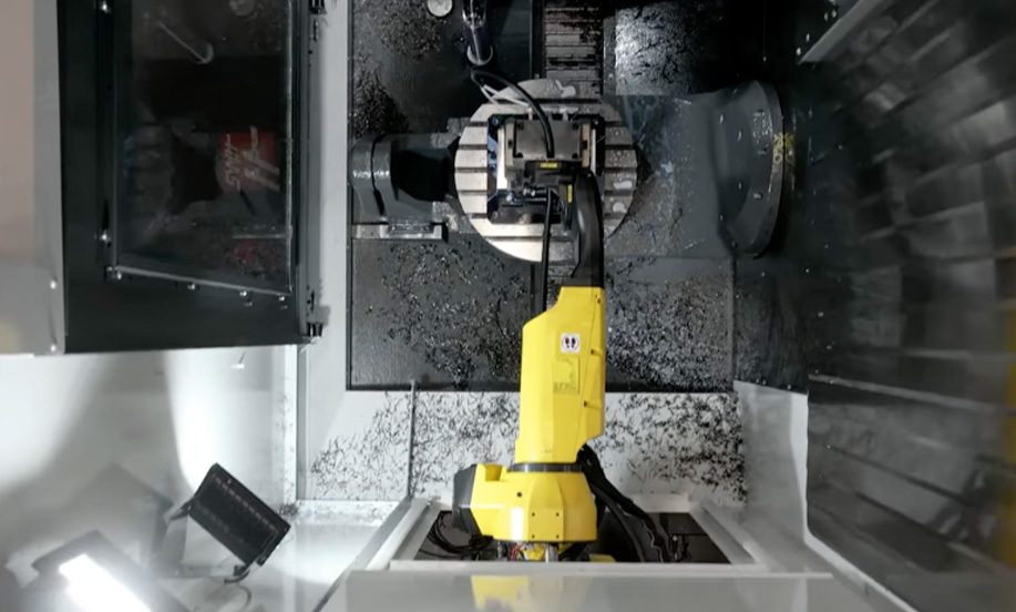

Під’єднати 6-осьовий робот до верстата Haas стало просто як ніколи. Роботизований комплекс Haas дає змогу налаштувати роботизований пристрій і керувати ним просто з блоку керування Haas control без потреби в складному підключенні ПЛК або сторонньому інтеграторі.
ПОДИВІТЬСЯ, ЩО ВХОДИТЬ У КОМПЛЕКТ ПОСТАЧАННЯ
Кожен роботизований комплекс Haas включає все необхідне для швидкого завантаження деталей: 6-осьовий робот, програмний інтерфейс для прямого керування через Haas верстат, електричний інтерфейсний блок, захисне огородження, а також всі необхідні електромагніти, кріпильні елементи та кабелі.
