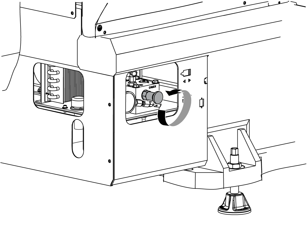

У документі наведені максимальні значення рекомендованого тиску для патронів SL/ST і задньої стійки. Не піднімайте тиск вище рекомендацій в наступних таблицях.
Перша таблиця охоплює обладнання до 04.2019.
Друга таблиця охоплює перезапуск обладнання ST-20/25/30/35, що має короткий корпус гідроциліндра. ST-20 і ST-25, обладнання випущене з 04.2019 по теперішній час.  ST-30 і ST-35 з 10.2019. ST30L з 11.2019.
Обладнання, випущене до 04.2019.
Тип ФУНТ/ДЮЙМ Бар
127-мм патрон 330 23
152-мм патрон 330 23
203-мм патрон, 51-мм отвір 330 23
203-мм патрон, 64-мм отвір 260 18
254-мм патрон 330 23
305-мм патрон, 76-мм отвір 400 28
305-мм патрон, 102-мм отвір 250 17
381-мм патрон 340 23
457-мм патрон 300 21
Задня бабка 400 28
Обладнання ST-20/25, випущене після 04.2019; обладнання ST-30/35, випущене після 10.2019
Тип ФУНТ/ДЮЙМ Бар
203-мм патрон, 64-мм отвір 300 21
254-ммпатрон, 64-ммотвір 400 28
254-мм патрон, 76-мм отвір 330 23
305-мм патрон, 102-мм отвір 330 23
15" 440 31
18" 300 21
Задня бабка 400 28
Щоб відрегулювати тиск, поверніть ручку регулювання. Токарний верстат може мати дві ручки регулювання. Одна ручка призначена для основного патрона. Інша ручка призначена для задньої стійки чи вторинного патрона.
Ці відмінності варіюють рекомендований максимальний тиск у межах 300-400 фунтів/дюйм:
