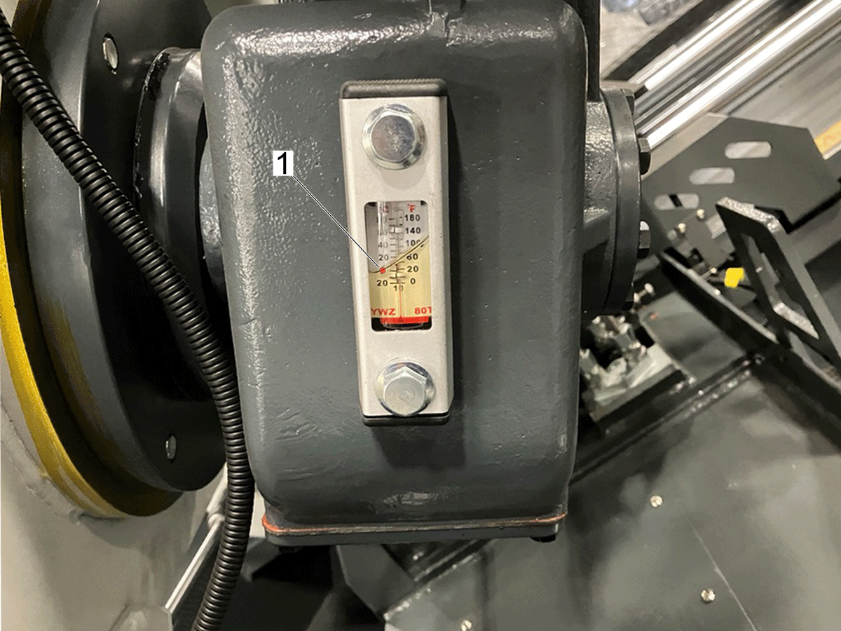

مستوى مقياس الزيت الهيدروليكي
فحص مستوى الزيت الهيدروليكي على المقياس. إذا كان المستوى أقل من 3⁄4، فسيتعين عليك إضافة المزيد من الزيت الهيدروليكي.
أوقف تشغيل المنشار الشريطي.
أزل غطاء خزان الزيت واملأه بالزيت ISO 46 / ISO 32.
ملاحظة: سيتطلب المنشار الشريطي 16 جالونًا من الزيت قبل أي نوع من بدء التشغيل.
مستوى مقياس زيت علبة التروس
تحقق من مستوى الزيت على مقياس علبة التروس الموجود خلف عجلة القيادة.
يجب أن تظل كمية زيت تشحيم علبة التروس أعلى من العلامة الحمراء.
ملاحظة: تتطلب الماكينة إضافة #220 Gear Oil.

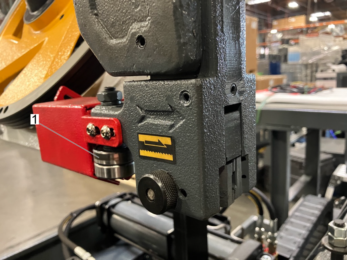

تشحيم محامل ذراع التوجيه
ضع الشحم على محامل ذراع التوجيه [1].

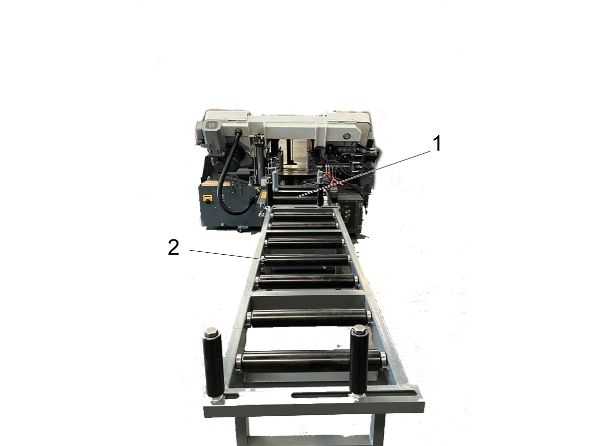

بكرات مخزون الشحوم
ضع الشحم يدويًا على بكرات المخزون في الماكينة [1] وعلى الفرش الممتد [2].
