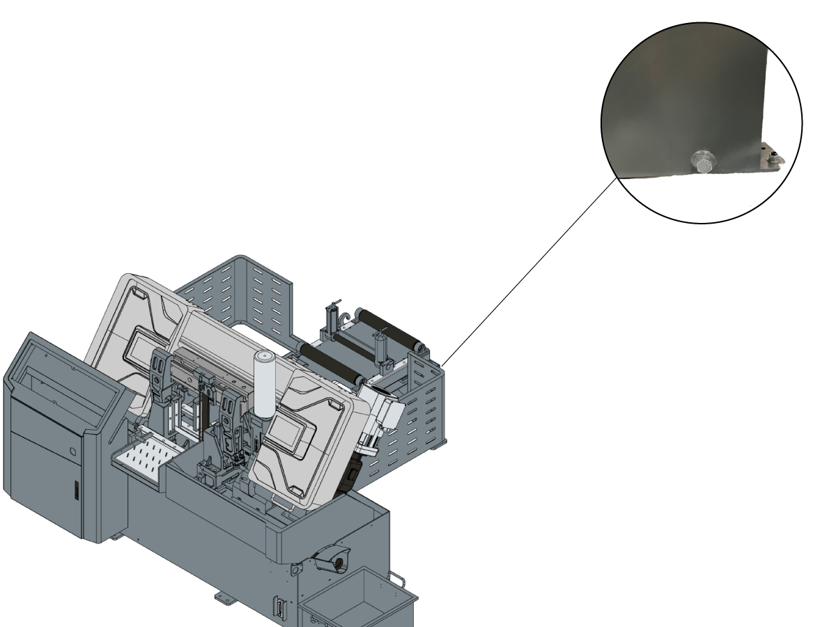

Hinweis: Bevor Sie den Hydraulikmotor und die Pumpenbaugruppe aus dem internen Schrank der Bandsäge entfernen, muss das Öl der Bandsäge abgelassen werden.
Suchen Sie den Ablassstopfen an der Rückseite der Maschine, wie in der Abbildung gezeigt.
Verwenden Sie einen großen Behälter, um das Öl während der Installation vorübergehend aufzubewahren.

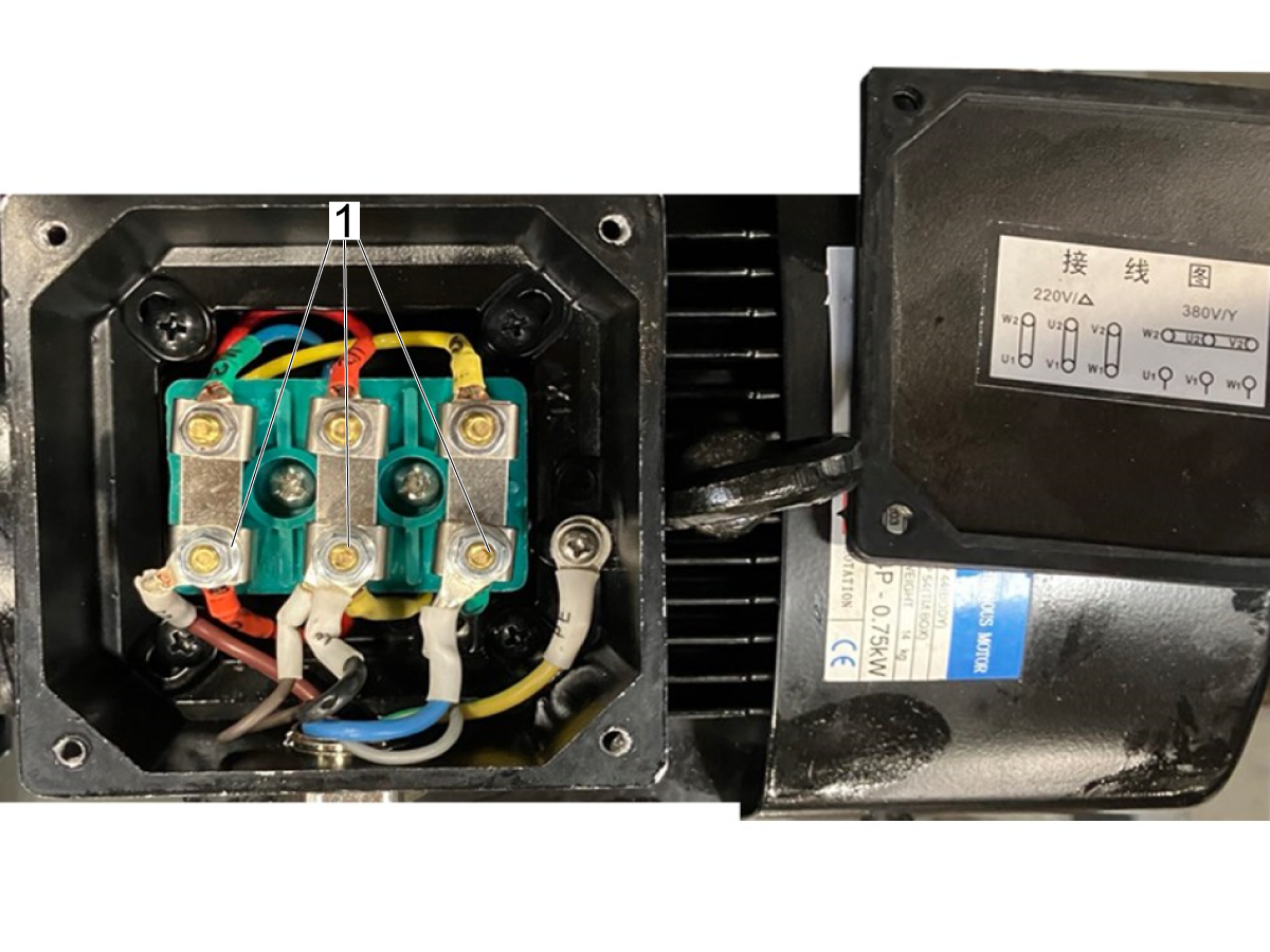

Trennen Sie die eingehenden Leistungkabel von der Innenseite des Motoranschlusskastens [1].
Hinweis: Achten Sie darauf, die richtige Position jedes Kabels zu notieren, da diese Informationen für die Installation erforderlich sind.

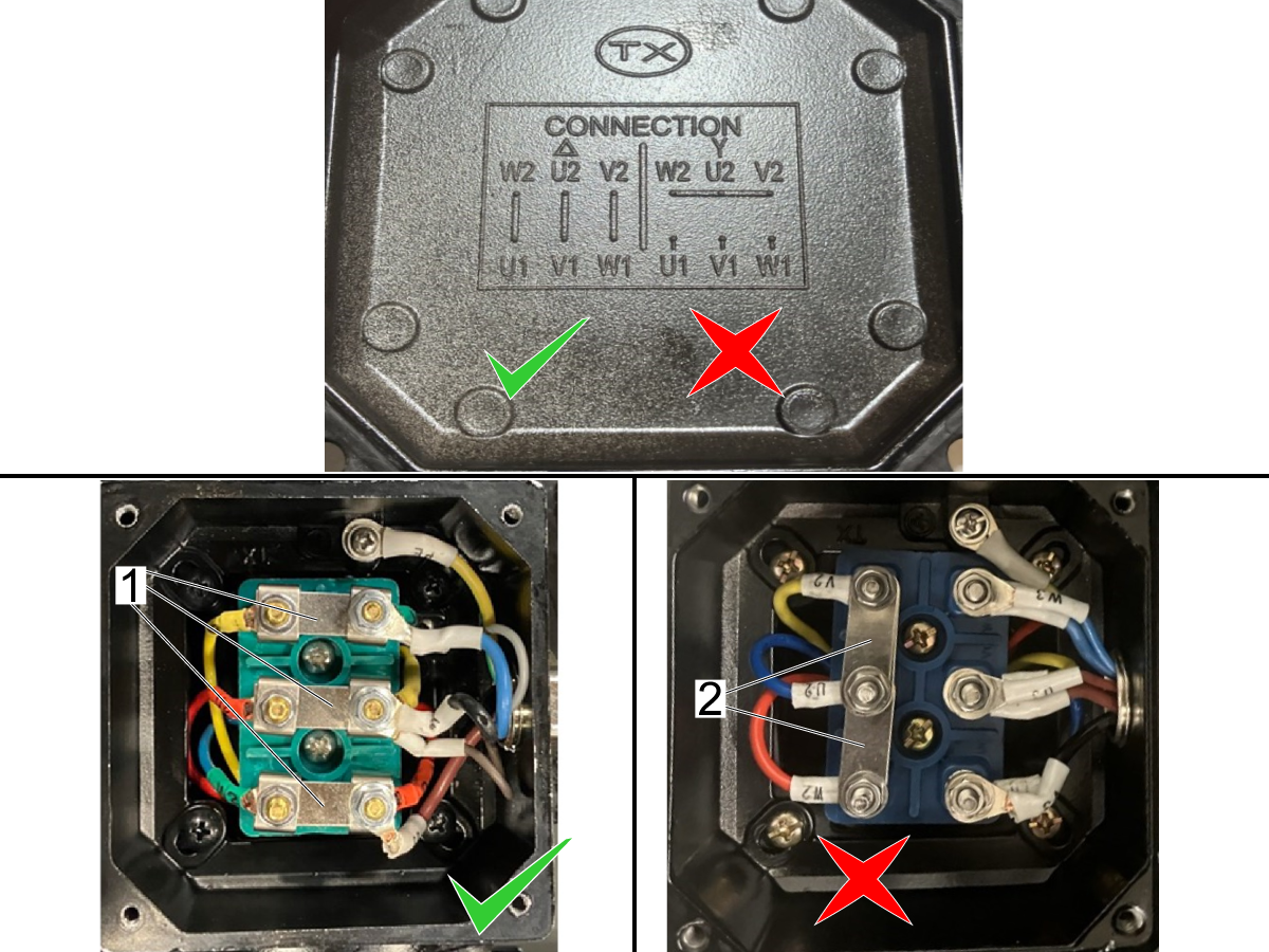

Schließen Sie die eingehenden Leistungkabel aus dem Inneren des Motoranschlusskastens wieder an [1].
Hinweis: Verwenden Sie die folgende Tabelle, um die eingehenden Kabel an ihre jeweilige Phaseneinstellung anzupassen.
W2 U2 V2
U3 V3 W3
U1 V1 W1
