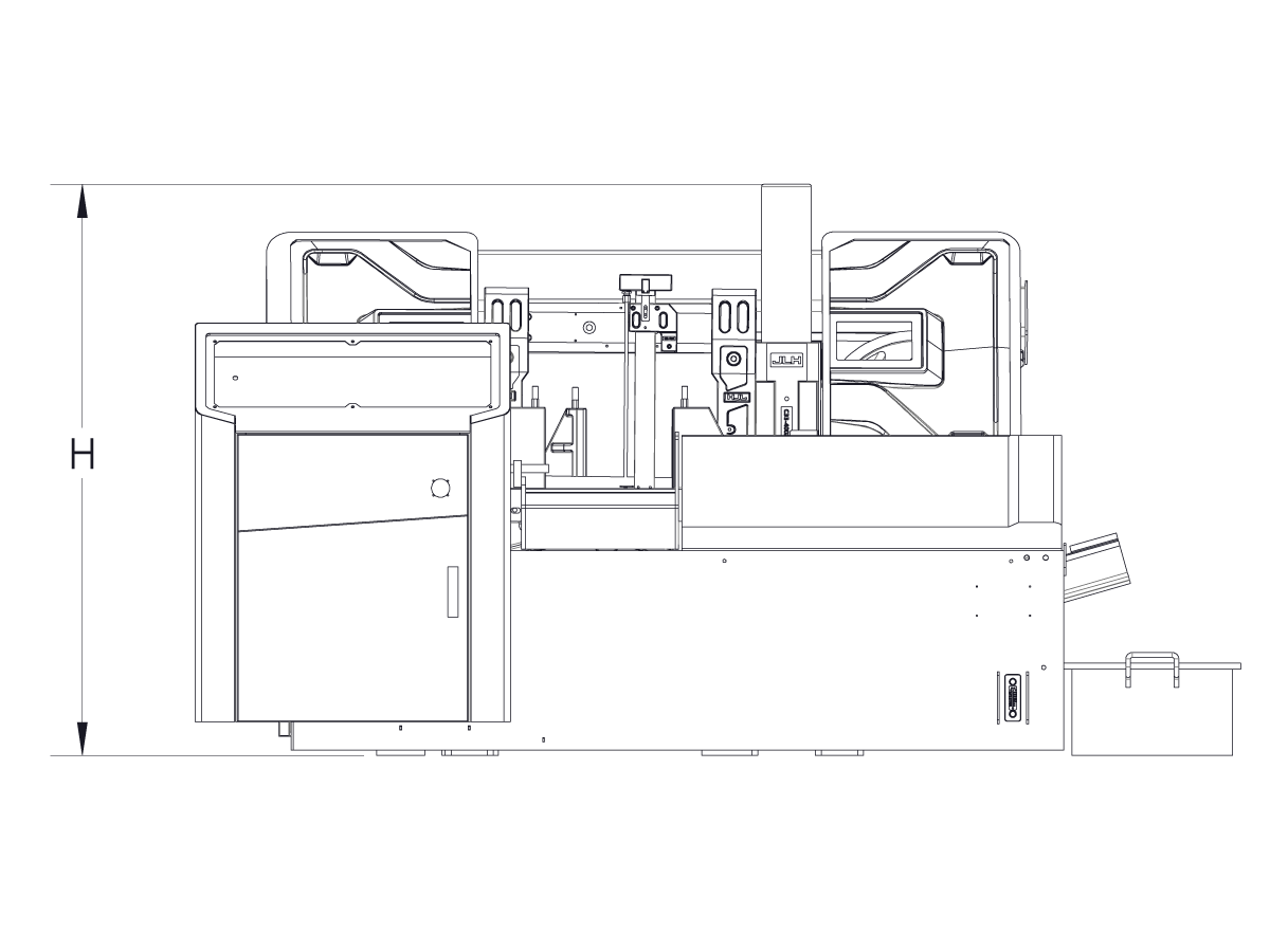

Machine Dimensions
Hinweis: Die Zeichnung zeigt die Abmessungen der automatischen Bandsäge 3232 von HAAS von oben.
  • Länge (L) = 2320 mm (91,3 Zoll)
  • Breite (W) = 2600 mm (102,4 Zoll)
Hinweis: Die Zeichnung zeigt die vorderen Abmessungen der automatischen Bandsäge 3232 von HAAS.
  • Höhe (H) = 1850 mm (72,8 Zoll)
