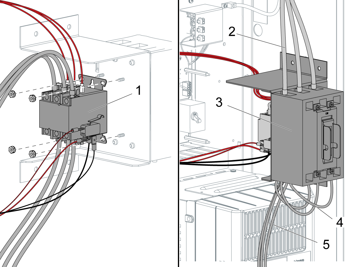

K1 Contactor - Breaker Mount Type - Replacement
قم بهذا الإجراء لتركيب ملامس يتم تركيبه على لوحة شاسيه وحدة التحكم. ويحل هذا النوع من الملامسات محل النوع الذي يتم تركيبه في الجزء الخلفي لقاطع الدائرة. لا يحتوي هذا النوع من الملامسات على أطراف فصل سريع.
اضغط على [POWER OFF].
خطر: افصل مصدر الطاقة الرئيسي إلى الماكينة.
خطر: بعد فصل مصدر الطاقة الرئيسي، انتظر حتى تنطفئ المصابيح الموجودة على وحدة الكشف المبكر عن أعطال الطاقة (EPFDM) والتحكم الموجه بشكل كامل. قد يستغرق هذا 20 دقيقة أو أكثر.
افصل أسلاك إمداد الكهرباء [1] إلى مجموعة قاطع الدائرة [2]. قم بتسجيل تسلسل لون الأسلاك.
قم بإزالة الغطاء من لوحة PSUP PCB. وهذا يجعل من السهل إزالة مجموعة قاطع الدائرة.
افصل كابلات (3) المحول [3] من المحول.
قم بإزالة مجموعة قاطع الدائرة.
قم بإزالة الملامس [4] من مجموعة قاطع الدائرة.
انقل الكابلات من الملامس المستعمل إلى الملامس البديل [1].
قم بتثبيت الملامس البديل بالجزء الخلفي من مجموعة قاطع الدائرة [3].
قم بتوصيل كابلات الملامس [4].
قم بتركيب مجموعة قاطع الدائرة الرئيسي على جانب المقصورة.
قم بتوصيل كابلات المحول [5] من الملامس إلى المحول.
قم بتوصيل أسلاك إمداد الكهرباء [2] بقاطع الدائرة.

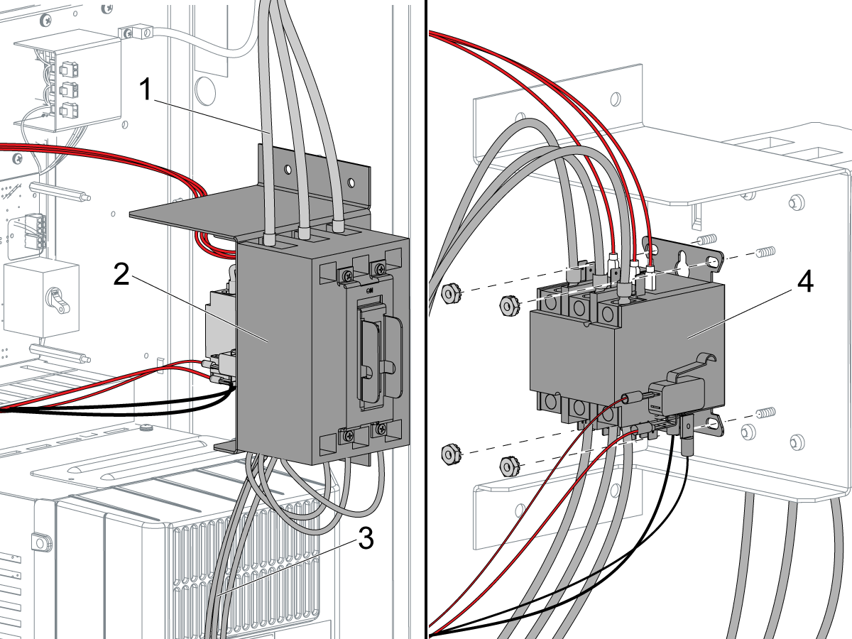

K1 Contactor Breaker Mount Type
قم بإزالة مجموعة قاطع الدائرة [2].
قم بإزالة الملامس [5] من قاطع الدائرة.
افصل الكابل 71-73 [4] من لوحة إمداد الطاقة (PSUP) PCB.
افصل الكابل التلقائي/كابل إيقاف التشغيل [6] من لوحة I/O PCB.
وصِّل هذه الكابلات:
  • كابلات قاطع الدائرة [1] إلى المنافذ التي تحمل التسمية "‎1 L1"، و"‎3 L2"، و"‎5 L3."
  • كابل 71/72/73 الطاقة K1 إلى PS‏ [B] إلى المنافذ التي تحمل التسمية "‎1 L1"، و"‎3 L2"، و"‎5 L3"
  • أسلاك كابل AUX/COIL للكابل 170 التي تحمل التسمية "COIL" [A-1]:
    • أحمر إلى المنفذ الذي يحمل التسمية "A1"
    • أسود إلى المنفذ الذي يحمل التسمية "A2"
  • أسلاك كابل AUX/COIL للكابل 170 التي تحمل التسمية "AUX" [A-13]:
    • أحمر إلى المنفذ الذي يحمل التسمية "13"
    • أسود إلى المنفذ الذي يحمل التسمية "14"
  • كابلات المحول [3] إلى المنافذ التي تحمل التسمية "2 T1/4 T2/6 T3"
ملاحظة: تُستخدم الملامسات من أنواع مختلفة على الماكينات ذات الأحجام المختلفة. تعرض هذه الصورة ملامس 40Amp يُستخدم في الماكينات الأصغر حجمًا. انظر الصورة أدناه لمعرفة الملامسات المختلفة المستخدمة.
قم بتثبيت الموصل البديل [4] بلوحة مهايئ ملامس وحدة التحكم [C]. قم بتثبيت لوحة المهايئ بلوحة شاسيه مقصورة التحكم.
توضح هذه الصورة الملامسات مختلفة الحجم المستخدمة في الماكينات:
  1. ملامس 40Amp
  2. ملامس 60Amp
  3. ملامس 75Amp
ملاحظة: تحتوي هذه الملامسات على مواضع مختلفة لأطراف التوصيل A1 وA2 و13 و14.
على سبيل المثال، يمكنك رؤية كيفية وجود الطرف A1 [4] في الجانب الأمامي الأيمن من الملامس 40Amp [1]، ولكن يوجد الطرف A1 خلف الطرف L1 على الملامس 60Amp.
وبالمثل، توجد الوحدة الطرفية A2 [5] على الجانب الأيمن الأمامي للملامس 40Amp ولكن الوحدة الطرفية A2 [5] خلف الوحدة الطرفية L3 على الوحدة الطرفية 60Amp.
تأكد من إجراء جميع التوصيلات وفقًا للملصقات الموجودة على الملامس الذي تقوم بتركيبه.
قم بتوصيل كابلات قاطع دائرة الملامس [3] بقاطع الدائرة [2].
قم بتركيب قاطع الدائرة الرئيسي على جانب المقصورة.
قم بتوصيل كابلات المحول [4] من الملامس إلى المحول.
قم بتوصيل كابلات إمداد الكهرباء [1] بقاطع الدائرة بترتيب إزالتها.

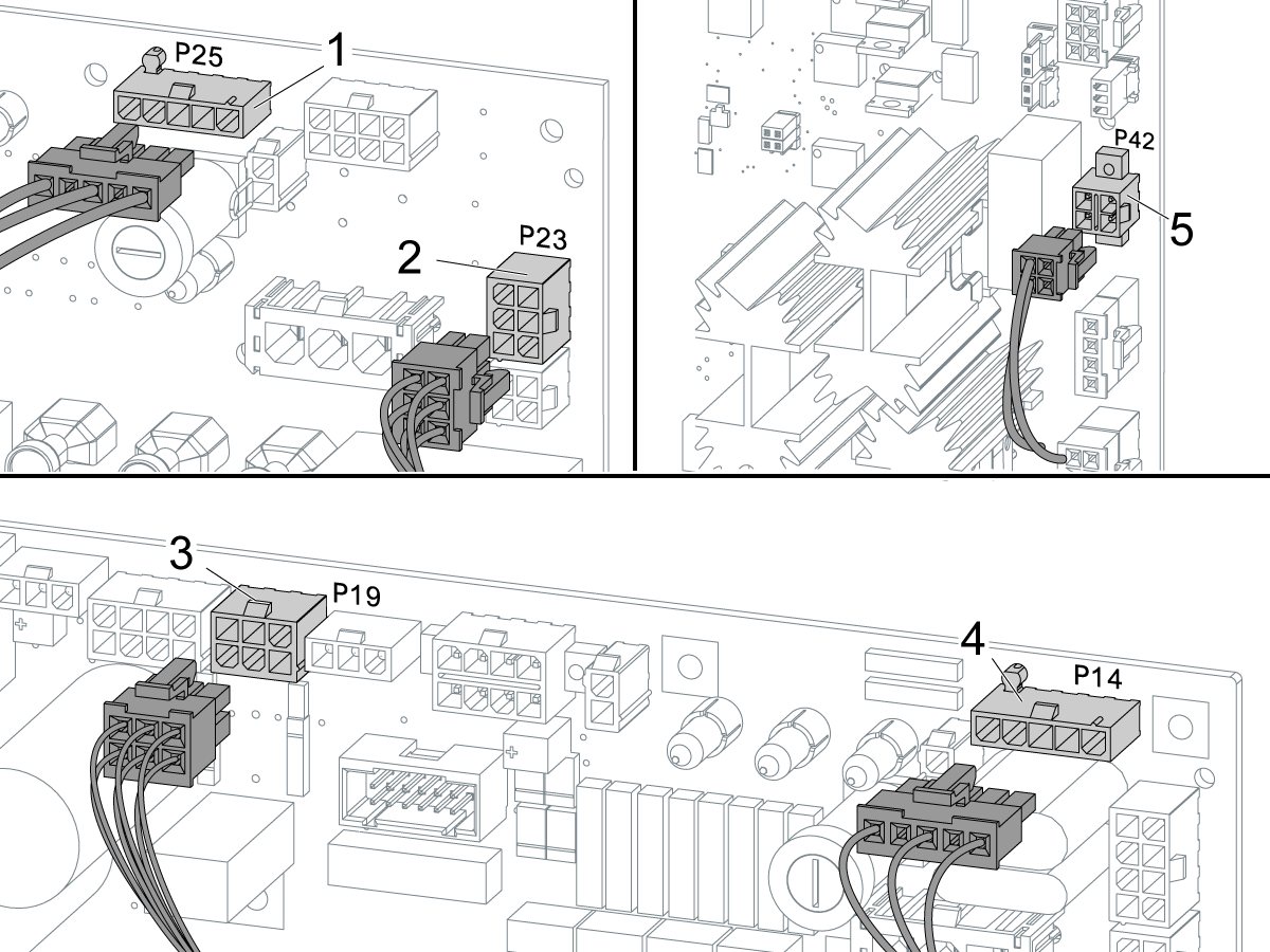

قم بتوصيل الكابلات الموجودة في الطقم بالموصل. اقرأ التسميات الموجودة على الكابلات لإجراء هذه التوصيلات:
  • الكابل 71/72/73.
    • وحدة التحكم الكلاسيكية مع لوحة I/O PCB الإصدار S
      • PSUP PCB P25 [1]
      • PSUP PCB P23 [2]
    • وحدة تحكم الجيل التالي
      • PSUP PCB P19 [3]
      • PSUP PCB P14 [4]
  • الكابل 170
    • I/O PCB P42 [5]
K1 Contactor -Chassis Plate Mount Type - Replacement

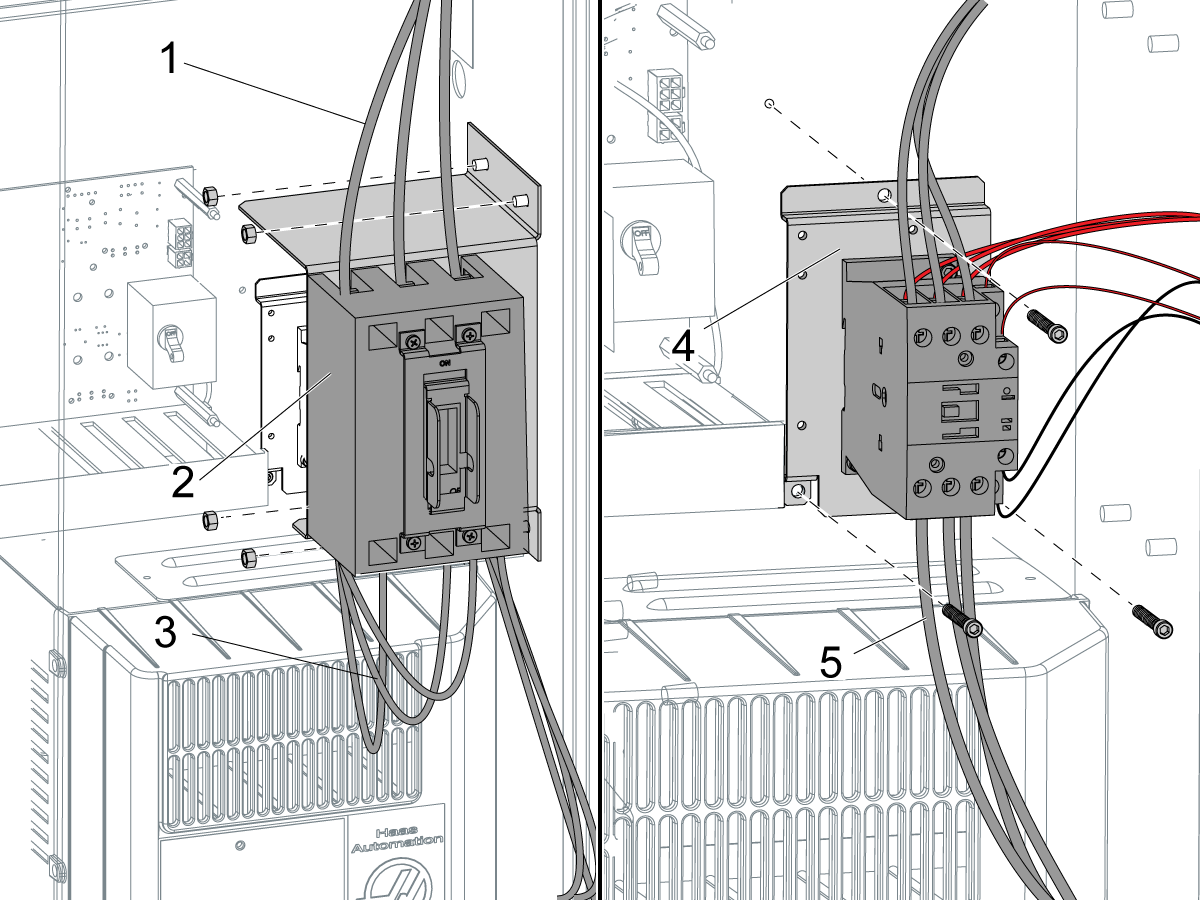

قم بهذا الإجراء لتركيب ملامس يتم تركيبه على لوحة شاسيه وحدة التحكم. لا يحتوي هذا النوع من الملامسات على أطراف فصل سريع.
خطر:افصل مصدر الطاقة الرئيسي إلى الماكينة.
خطر: بعد فصل مصدر الطاقة الرئيسي، انتظر حتى تنطفئ المصابيح الموجودة على وحدة الكشف المبكر عن أعطال الطاقة (EPFDM) والمحرك الناقل بشكل كامل. قد يستغرق هذا 20 دقيقة أو أكثر.
افصل كابلات (3) قاطع الدائرة/الملامس [3] عن قاطع الدائرة.
افصل كابلات (3) المحول [5] من المحول.
قم بإزالة كتيفة الملامس [4] من لوحة شاسيه وحدة التحكم.
قم بإزالة الملامس من كتيفة الملامس.
قم بتثبيت الملامس البديل [1] بلوحة المهايئ [2].
ملاحظة: تُستخدم الملامسات من النوع المختلف على الماكينات ذات الأحجام المختلفة. تعرض هذه الصورة ملامس 40Amp يُستخدم في الماكينات الأصغر حجمًا. انظر الصورة أدناه لمعرفة الملامسات المختلفة المستخدمة.
  1. ملامس 40Amp
  2. ملامس 60Amp
  3. ملامس 75Amp
قم بتوصيل كابلات قاطع الدائرة/الملامس [3] بقاطع الدائرة [2].
