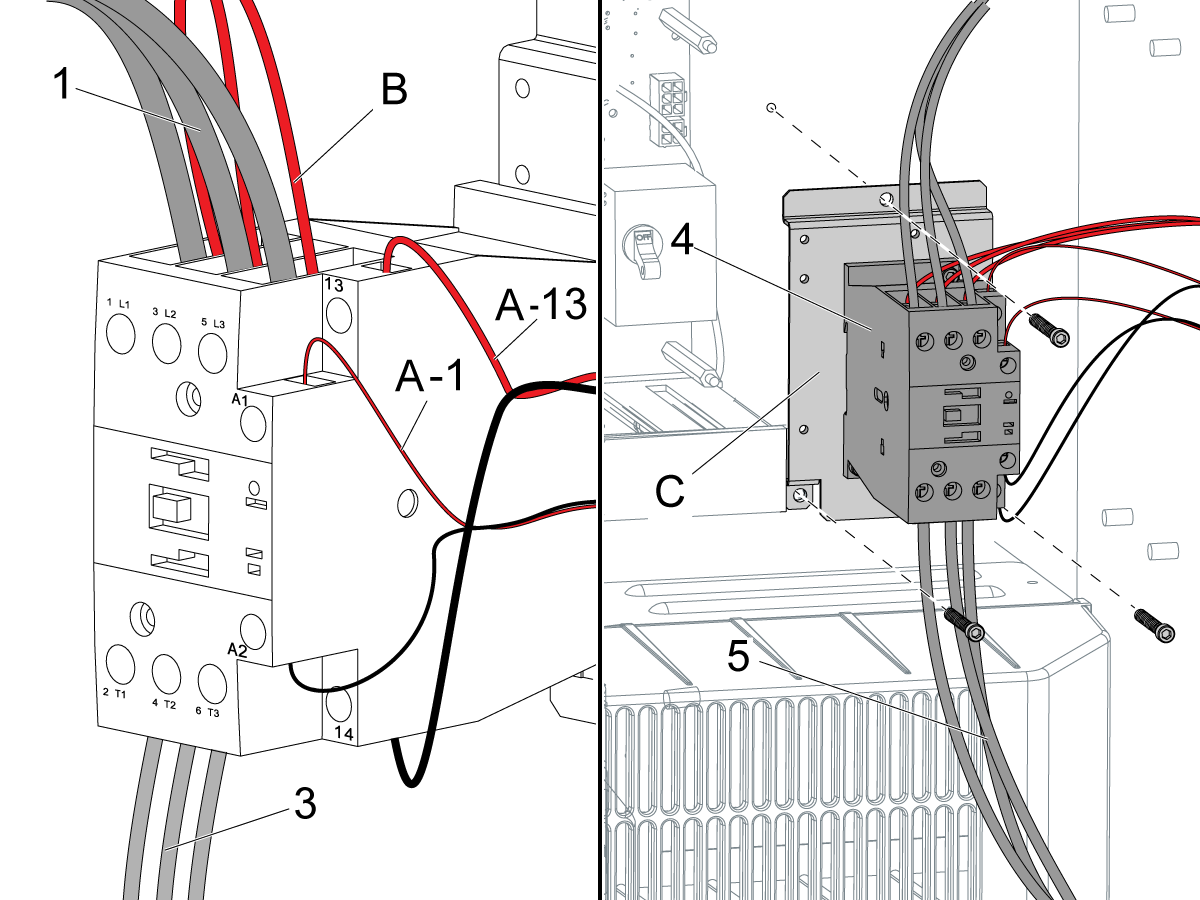

Desligue o cabo 71-73 [4] no PCB da fonte de alimentação (PSUP).
Desligue o cabo auto/desligado [6] na PCB de E/S.
Ligue os cabos.
  • Cabos de disjuntores [1] para as portas que têm a etiqueta "1 L1", "3 L2", e "5 L3."
  • CABO 71/72/73 POWER K1 PARA PS [B] para as portas com a etiqueta "1 L1", "3 L2", e "5 L3"
  • CABO 170 AUX/BOBINA com etiqueta "BOBINA" [A-1]:
    • Vermelho para a porta com a etiqueta "A1"
    • Preto para a porta com a etiqueta A2
  • CABO 170 AUX/BOBINA com etiqueta AUX [A-13]:
    • vermelho para a porta com a etiqueta "13"
    • preto para a porta com a etiqueta "14"
  • cabos do transformador [3] para as portas que têm a etiqueta "2 T1/4 T2/6 T3"
Nota: Contatores de tipo diferente são usados em máquinas de tamanho diferente. Esta imagem mostra um contator de 40Amp que é usado em máquinas menores. Veja a imagem abaixo para os diferentes contatores que são usados.
Ligue o contactor de substituição [4] à PLACA ADAPTADORA DO CONTACTOR DE CONTROLO [C]. Ligue a placa adaptadora à placa do chassis do armário de controlo.
Esta imagem mostra os diferentes contatores de tamanho que são usados em máquinas:
  1. Contator de 40Amp
  2. Contator de 60Amp
  3. Contator de 75Amp
Nota: Estes contatores têm posições diferentes para os terminais A1, A2, 13 e 14.
Por exemplo, pode ver como o terminal A1 [4] está localizado na frente direita do contator de 40Amp [1], mas o terminal A1 está localizado atrás do terminal L1 no contator de 60Amp.
Da mesma forma, o terminal A2 [5] está na frente direita do contator de 40Amp, mas o terminal A2 [5] está atrás do terminal L3 no 60Amp.
Certifique-se de que faz todas as ligações de acordo com as etiquetas no contactor que está a instalar.
