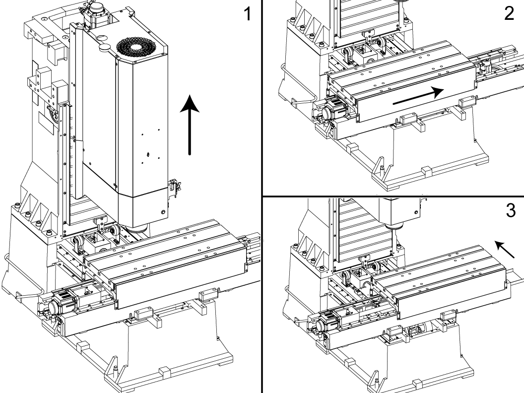

Когато изпълнявате теста по вертикалната ос (ос Z), започнете с шпинделната глава в долната част на хода и го настройте за подаване нагоре [1].
Когато изпълнявате теста по хоризонталната ос (ос X), започнете от НАЧАЛНА позиция и настройте оста да се премести в МАКСИМАЛЕН ход [2].
Когато изпълнявате теста отпред назад (Y-ос), започнете от НАЧАЛНА позиция и настройте оста да се премести в МАКСИМАЛЕН ход [3].
  Важно: Тестът за събиране на данни трябва да се извърши по време на целия ход на оста.
