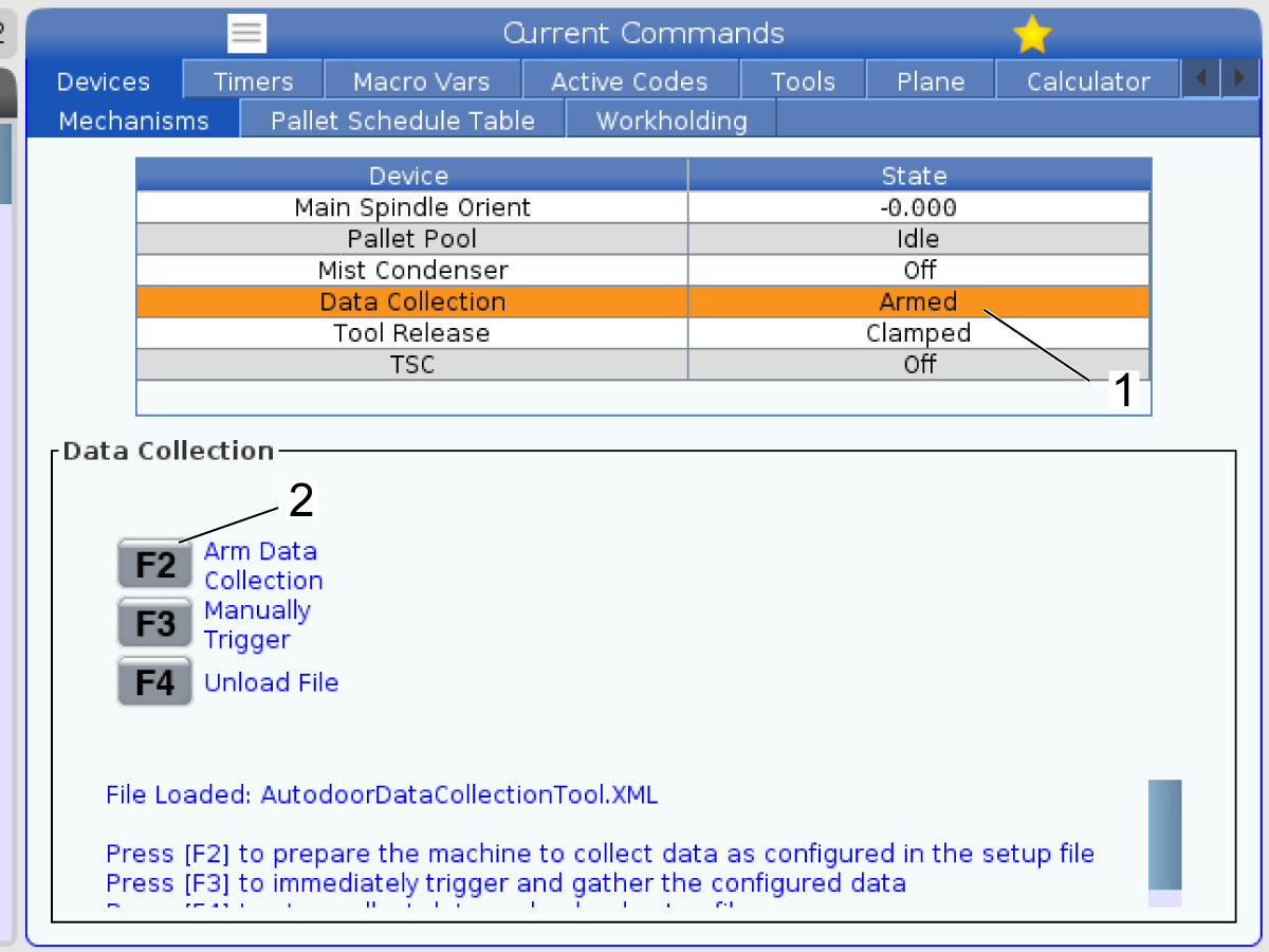

Speichern Sie die Datei xxxxx.XML auf dem USB-Stick.
Drücken Sie[LIST PROGRAM] und gehen Sie zur USB-Registerkarte [1].
Wählen Sie das Programm xxxxxx.XML [2] aus.
Drücken Sie die Taste [E-STOP].
Drücken Sie [F4] [1].  Dadurch wird ein Popup-Fenster generiert.
Wählen Sie Datenerfassung laden [2] aus.
Wählen Sie [ENTER] aus.
Markieren Sie auf der Seite „AKTUELLE BEFEHLE“ die Registerkarte „Mechanismen“.
Drücken Sie die Taste [>], um „Allgemeine Dienste“ [1] aufzurufen.
Markieren Sie die Datenerfassung.
Ziehen Sie den Schalter [E-STOP] und setzen Sie mit [RESET] alle Alarme zurück.
Drücken Sie [F2] [2].  Das Datenerfassungsgerät wechselt zu „Bereit“ [3].
HINWEIS: Ab diesem Punkt sehen Sie ein Sanduhr-Symbol oben links im Bildschirm in der Nähe der Uhr.
Das bedeutet, dass die Maschine bereit ist, die angegebenen Daten zu erfassen. Es bleibt in diesem Zustand, bis das auslösende Ereignis auftritt oder die Maschine neu gestartet wird.
Führen Sie das Programm aus, das den Alarm auslöst.
HINWEIS: Führen Sie das Programm zur Servomotor-Datenerfassung aus, finden Sie weitere Einzelheiten im AbschnittEinrichtung des Programms zur Servomotor-Datenerfassung , um das Programm einzurichten.
Sobald der Alarm generiert wird, erhalten Sie eine Meldung "DATEN ERFASST".
Eine xxxxx.OSC_DATA Datei wird im Ordner „Benutzerdaten“ gespeichert. Nehmen Sie jetzt einen Fehlerbericht. Senden Sie die Datei und den Fehlerbericht an Haas Service.
HINWEIS: Falls erforderlich, wiederholen Sie die Schritte, um die Daten erneut zu erfassen. Achten Sie darauf, die ursprüngliche .OSC_DATA-Datei von der Steuerung zu kopieren, da die Datei überschrieben wird, wenn die nächste Auslösung erfolgt.
