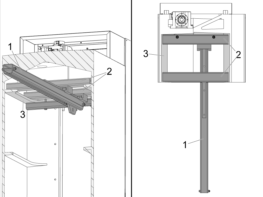

Извадете ходовите капаци на ос Y и панелите на огражденията около скоростната кутия.
Извадете (4) 1/4-20 монтажните болтове на вентилатора на шпиндела [1].
Извадете вентилатора на шпиндела [2].
Прекъснете всички маркучи и кабели от TRP [1].
Укрепете TRP [1] с лента за повдигане, свързана към подемник.
Извадете (4) TRP монтажни болтове, шайби и пружини [2].
Извадете (4) разделителите TRP [3].
Повдигнете TRP [1] извън машината.
Изключете всички кабели и маркучи от скоростната кутия.
Поставете резбован повдигащ шарнирен болт [1] в горната част на скоростната кутия.
Извадете (2) 1/4-20 болтовете [2] от скобата на мотора.
Прикрепете повдигащи вериги [3] от подемника към шарнирния болт и скобата на мотора.
ПРЕДУПРЕЖДЕНИЕ: Подемникът и веригите трябва да имат товароподемност по-голяма от 300 фунта.
Укрепете скоростната кутия с помощта на подемника.
Отстранете (4) монтажните болтове на скоростната кутия [1].
Повдигнете скоростната кутия извън машината.
