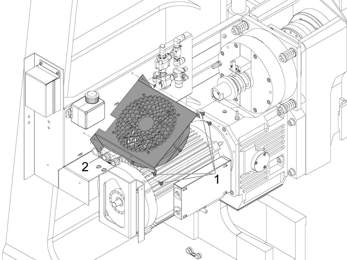

Verwijder de (4) 1/4-20 montagebouten van de spilventilator [1].
Verwijder de spilventilator [2].

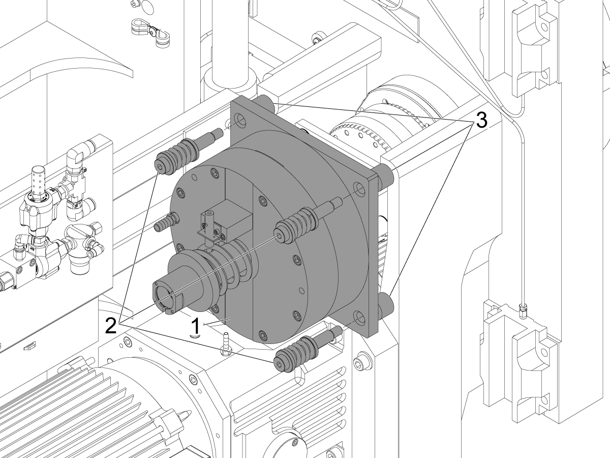

Koppel alle slangen en kabels los van de TRP [1].
Ondersteun de TRP [1] met een lifitingband verbonden met een takel.
Verwijder de (4) TRP-bevestigingsbouten, vulringen en veren [2].
Verwijder de (4) TRP afstandhouders [3].
Hijs de TRP [1] uit de machine.

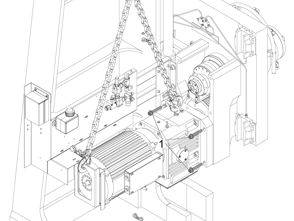

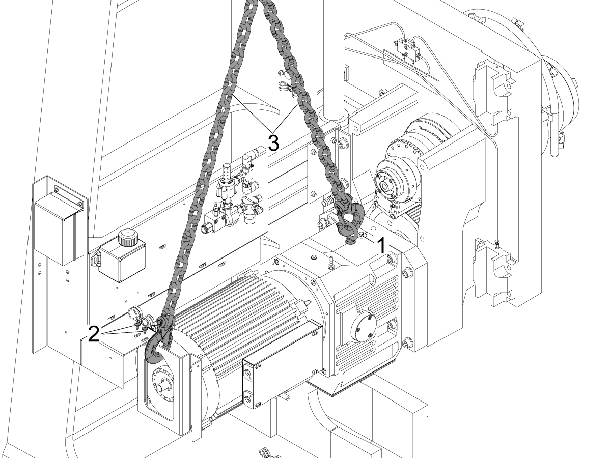

Installeer een hijsoog [1] met schroefdraad in de bovenkant van de tandwielkast.
Verwijder de (2) 1/4-20 bouten [2] van de motorbeugel.
Bevestig hijskettingen [3] van de takel aan de oogbout en motorbeugel.
WAARSCHUWING: De takel en kettingen moeten een hefvermogen hebben van meer dan 300 lbs.
Ondersteun de tandwielkast met de takel.
Verwijder de (4) bevestigingsbouten van de tandwielkast [1].
Hijs de tandwielkast uit de machine.

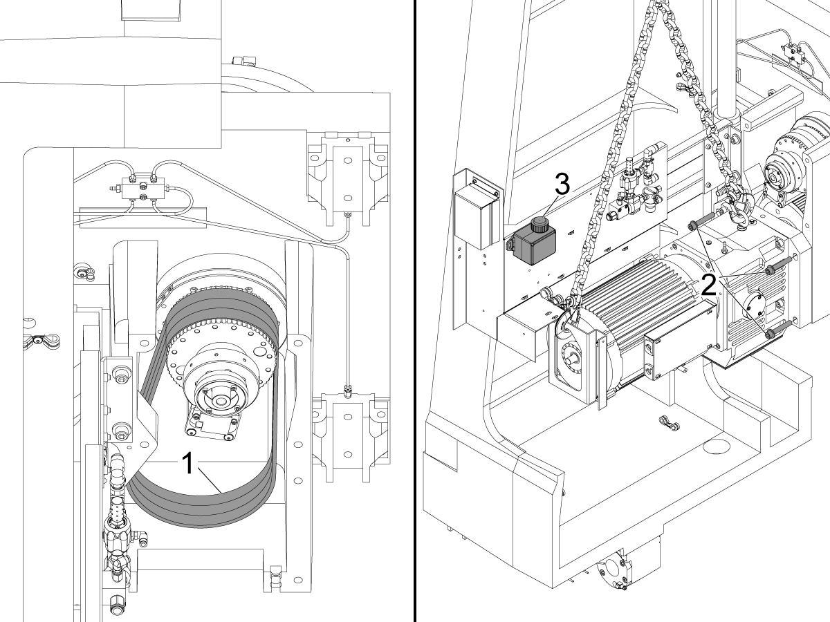

Installeer de spilriem [1] op de spil.

Stel de riemspanning af met behulp van de stelschroeven aan de onderkant van de montageplaat van de tandwielkast.  Raadpleeg: Spilaandrijving riem - Spanningsaanpassing-Gates Sonic meter - Frees

Reinig het  oliereservoir van de tandwielkast [3] om vuil te verwijderen.
