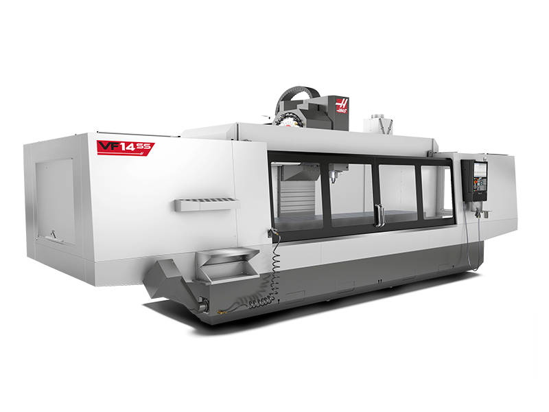

Super rychlá vertikální fréza CNC s pojezdy o rozměrech 3810 × 1016 × 762 mm
Velmi výkonná vertikální obráběcí centra Haas Super-Speed nabízejí vysoké rychlosti otáčení vřetena, rychloposuvy a rychlou výměnu nástrojů, jež jsou potřebné pro velkoobjemovou výrobu a zkrácení doby cyklů. Každý stroj SS je vybaven přímo hnaným „inline“ vřetenem s rychlostí 12 000 rpm, ultrarychlým bočním zásobníkem nástrojů a vysokorychlostními rychloposuvy na všech osách. Model VF-14SS nabízí o 30" (762 mm) delší pojezd v ose X než model VF-10SS, a o 8" (203 mm) delší pojezd v ose Y, než model VF-12SS.
  • Pojezdy XY 150" x 40" (3810 x 1016 mm)
  • Vysokorychlostní vřeteno
  • Rychlé rychloposuvy
  • Super rychlý boční zásobník nástrojů
