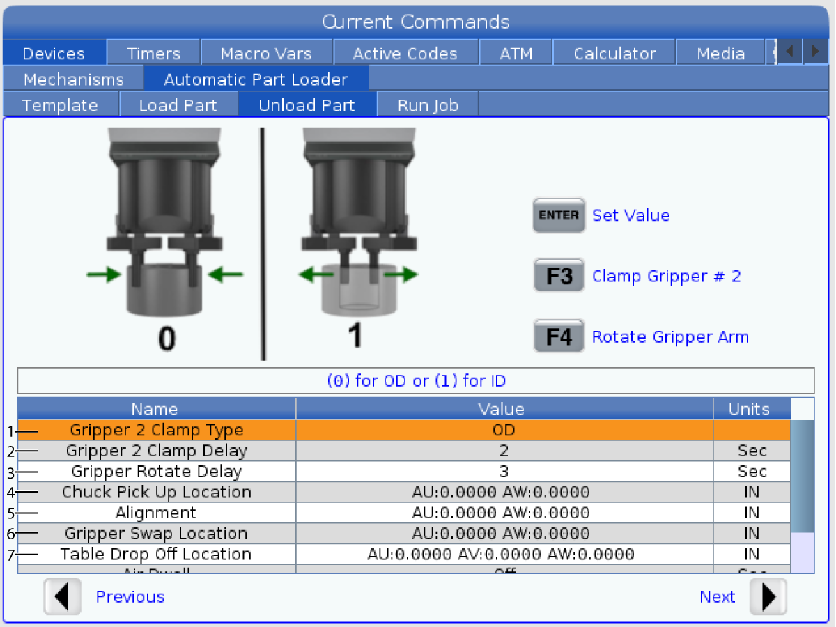

Lathe APL - Unload Part
Strana Vykládání obrobku umožňuje nastavení vyzvedávání sloupku APL a polohy upuštění.
Stiskněte [AKTUÁLNÍ PŘÍKAZY], Zařízení, šipku dolů na Automatický nakladač obrobků a přejděte na Vykládání obrobku.
  1. Typ upnutí unášeče 1  – Zadejte 0 pro upnutí vnějšího průměru nebo 1 pro upnutí vnitřního průměru.
  2. Prodleva upnutí unášeče 2 – Zadejte počet sekund zpoždění po okamžiku, kdy je čelistem zadán příkaz k pohybu.
    Pro následující operace jsou k dispozici následující příkazy:
    • Stiskněte  [TURRET FWD]  nebo  [TURRET REV]  pro indexování měniče nástroje.
    • Stiskněte [Insert] (Vložit) pro přesun nad stůl.
    • Stiskněte [F2] pro nastavení referenční polohy.
    • Stiskněte [F3] pro upnutí/odepnutí unášeče č. 1.
    • Stiskněte [F4] pro otočení ramena unášeče.
  3. Prodleva otočení unášeče – Zadejte počet sekund zpoždění po zadání příkazu k otočení unášeče.
  4. Umístění vyzv. sklíčididla – Toto pole se používá pro nastavení poloh APL pro vyzvednutí obrobku. Pro nastavení tohoto pole postupujte podle pokynů na obrazovce.
    Poznámka: Ručním posuvem přesuňte APL do polohy nade dveřmi, SLOUPEK musí uvolnit cestu pro dveře a revolverovou hlavu.
  5. Vyrovnání – Toto pole se používá pro nastavení polohy unášeče za účelem uvolnění cesty upnutému obrobku. Pro nastavení hodnot postupujte podle pokynů na obrazovce.
  6. Umíst. výměny unášeče – Toto pole se používá pro umístění unášečů APL do bezpečné polohy pro výměnu. Pro nastavení tohoto pole postupujte podle pokynů na obrazovce.
    Poznámka: U velkých dílů viz oddíl Specifikace APL pro doporučení bezpečné polohy unášeče pro výměnu.
7. Umístění uvolnění na desce – Toto pole se používá pro nastavení polohy pro upuštění obrobku na stůl. Pro nastavení tohoto pole postupujte podle pokynů na obrazovce.
8. Prodleva vzduchu – Zadejte počet sekund pro zapnutí dmychadla vřetena po vyjmutí obrobku.
Poznámka: Toto pole se zobrazí pouze tehdy, je-li stroj vybaven možností dmychadlo.
Poznámka: Pokud je použita, poloha výměny zachycovačů bude deaktivována. Unášeče obrobků se budou otáčet v připraveném místě. Připravené umístění je nalezeno v záložce Načíst obrobek.
9. Rychlost otáčení sklíčidla – Zadejte rychlost vřetena, při které se vřeteno bude otáčet během chodu dmychadla.
10. Doba zpoždění svorky sklíčidla - Zadejte dobu prodlevy před uvolněním obrobku unášečem APL.
