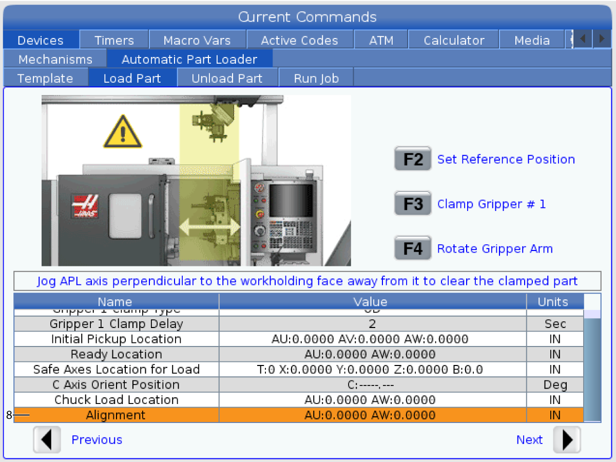

Lathe APL - Load Part
Pagina Încărcare piesă permite setarea poziției de preluare și încărcare APL Ram.
Apăsați [COMENZI CURENTE], Dispozitive, săgeată jos către Încărcător automat piese și navigați către Încărcare piese.
 Notă: Starea ușii și a sistemului de suport piesă sunt comandate în modelul APL. Nu comandaţi stările uşii sau ale sistemului de suport piesă în programul de prelucrare.
  1. Dispozitiv de prindere 2 Tip Bridă – Introduceți 0 pentru diametru exterior sau 1 pentru fixarea diametrului interior.
  2. Dispozitiv de prindere 1 Amânare Strângere -Introduceți numărul de secunde de amânare după ce s-a dat comanda deplasării brațelor.
    Pentru următoarele operații sunt disponibile următoarele comenzi:
    • Apăsați  [TURRET FWD]  [Cap revolver FWD] sau  [TURRET REV]  [Cap revolver REV] pentru a indexa Mecanismul schimbătorului de scule.
    • Apăsați [Insert] pentru a trece la tabelul de mai sus.
    • Apăsați [F2] pentru a seta poziția de referință.
    • Apăsați [F3] pentru a fixa/desprinde dispozitivul de prindere #1.
    • Apăsați [F4]  pentru a roti brațul dispozitivului de prindere.
  3. Locație Inițială Ridicare - Acest câmp este utilizat pentru a configura locația de preluare inițială; urmați instrucțiunile de pe ecran pentru a seta valorile.
  4. Locație Preluare - Acest câmp este utilizat pentru a seta poziția dispozitivului de prindere deasupra ușii; urmați instrucțiunile de pe ecran pentru a seta valorile. Această locație depinde de mașină și de piesă. Urmați instrucțiunile de pe ecran pentru a seta valorile.
    Notă: Avansați APL într-o locație deasupra ușii; RAM și piesa nu trebuie să fie în dreptul ușii și al capului revolver.
  5. Locație Sigură a Axeșlor pentru Încărcare - Acest câmp este utilizat pentru a seta Mecanismul schimbare scule și axele într-o locație sigură pentru ca APL să încarce piesa. Urmați instrucțiunile de pe ecran pentru a seta valorile.
    Notă: Pentru mașinile cu axa Y, recomandăm avansarea axei Y cu aproximativ 2” în direcția negativă, pentru a obține spațiul liber maxim.
6. Poziție de orientare axa C – Acest câmp este utilizat pentru a seta orientarea mandrinei la încărcarea unei piese. Urmați instrucțiunile de pe ecran pentru a seta valorile.
7. Locație Încărcare Mandrină - Acest câmp este utilizat pentru a seta poziția APL pentru a încărca piesa în mandrină. Urmați instrucțiunile de pe ecran pentru a seta valorile.
8. Poziționare  - Acest câmp este utilizat pentru a seta locul în care dispozitivului de prindere să se debaraseze de piesa strânsă în dispozitiv. Urmați instrucțiunile de pe ecran pentru a seta valorile.

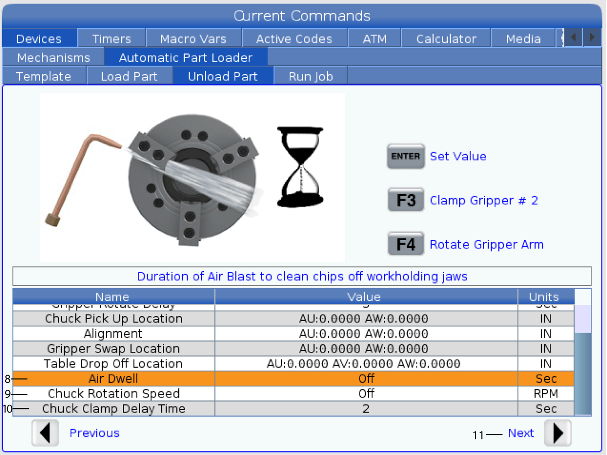

Lathe APL - Unload Part
Pagina Descărcare piesă permite setarea poziției de preluare și predare APL Ram.
Apăsați [COMENZI CURENTE], Dispozitive, săgeată jos către Încărcător automat piese și navigați către Descărcare piesă.
  1. Dispozitiv de prindere 2 Tip fixare  – Introduceți 0 pentru OD sau 1 pentru fixarea diametrului interior.
  2. Dispozitiv de prindere 2 Amânare Strângere  - Introduceți numărul de secunde de amânare după ce s-a dat comanda deplasării brațelor.
  3. Dispozitiv de Prindere Amânare Rotație - Introduceți numărul de secunde de amânare după trimiterea comenzii de rotire a dispozitivului de prindere.
  4. Locație Preluare Mandrină - Acest câmp este utilizat pentru a seta pozițiile APL pentru preluare piesă. Urmați instrucțiunile de pe ecran pentru a seta acest câmp.
    Notă: Avansați APL într-un loc deasupra ușii; RAM trebuie să curețe ușa și capul revolver.
  5. Poziționare - Acest câmp este utilizat pentru a seta locul în care dispozitivului de prindere să se debaraseze de piesa strânsă în dispozitiv. Urmați instrucțiunile de pe ecran pentru a seta valorile.
  6. Locație Inversare Dispozitiv de Prindere - Acest câmp este utilizat pentru a poziționa dispozitivele de prindere APL într-o locație de înlocuire sigură. Urmați instrucțiunile de pe ecran pentru a seta acest câmp.
    Notă: Pentru piesele mari, consultați secțiunea cu specificațiile APL pentru recomandări privind locația sigură de înlocuire a dispozitivului de prindere.
7. Locație Livrare Masă - Acest câmp este utilizat pentru a seta locul de cădere a piesei pe masă. Urmați instrucțiunile de pe ecran pentru a seta acest câmp.
8. Timp staționare Aer- Introduceți numărul de secunde pentru a porni jetul de aer al arborelui principal după ce piesa a fost îndepărtată.
Notă: Acest câmp va fi afișat numai dacă mașina este echipată cu opțiunea de jet de aer.
Notă: Dacă se utilizează, locația de schimbare a dispozitivului de prindere va fi dezactivată. Dispozitivele de prindere a pieselor se vor roti în locația pregătită. Locația pregătită este găsită în fila Încărcare piesă.
9. Viteză de rotație mandrină – Introduceți viteza de funcționare a arborelui principal în timpul jetului de aer.
10. Amânare Strângere Mandrină - Introduceți timpul de oprire temporizată înainte ca dispozitivul de prindere APL să elibereze piesa.
