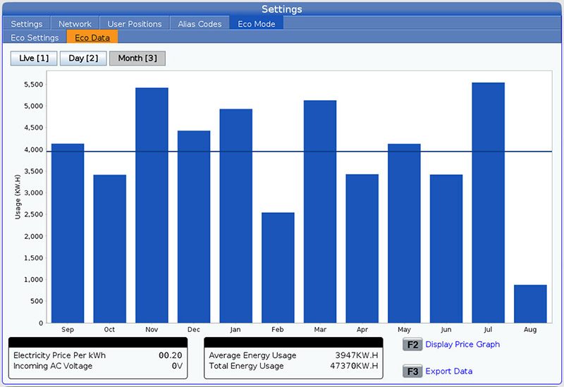

Haas ECO Mode er en softwareløsning, der anslår energiforbruget baseret på hvilke maskinsystemer, der bruges, og statussen på strømbesparende indstillinger i Haas-styringen. Brugerkontrollerede indstillinger kan slukke eller gøre maskinsystemer inaktive for at reducere energiforbruget.
  • Standard på alle 3-fasede Haas-maskiner med Premium Control
  • Registrerer det anslåede energiforbrug over tid
  • Brugerkontrollerede indstillinger for at reducere forbruget
Indstillinger for ECO Mode
DOKUMENTER
I mere end 20 år er alle Haas-maskiner blevet leveret med en samling af kontrolindstillinger som standard, der er designet til at reducere energiforbruget på din maskine!
ECO Mode konsoliderer disse indstillinger på en enkelt kontrolside, hvor du nemt kan justere parametrene og slå alle indstillinger til og fra med et enkelt tryk på en knap.
Standard ECO Mode estimerer din maskines strømforbrug baseret på, hvilke undersystemer der bruges – spindelmotor, aksemotorer, kølevandspumpe osv. – og sporer disse data over tid for at estimere maskinens strømforbrug. Standard på alle 3-fasede Haas-maskiner med Premium Control.
ECO Mode Plus forbedrer denne funktionalitet ved at tilføje et hardwaremodul, der måler den faktiske indkommende strøm og spænding, og bruger disse målinger til at beregne mængden af strøm, som maskinen bruger. Tilgængelig på alle 3-fasede Haas-maskiner med Premium Control.
Indstillinger for
ECO Mode
ECO-indstillinger har standardværdier, der er aktive, når ECO Mode er slukket. Disse værdier kan justeres af brugeren for at reducere strømforbruget, når ECO Mode er tændt.
ECO Mode kan slås til og fra med et tryk på en enkelt knap. Når ECO Mode er slået til, er de brugerdefinerede værdier aktive. Når ECO Mode er slået fra, er standardværdierne aktive.
ECO Mode estimerer strømforbruget baseret på, hvilke undersystemer, der bruges. ECO Mode Plus måler fysisk strømforbruget. Data spores over tid og kan vises live, efter dag eller efter måned.
Brugeren kan indtaste deres omkostninger pr. kWh elektricitet i indstilling 449 for at omdanne den forbrugte strøm til et estimat af maskinens driftsomkostninger.
