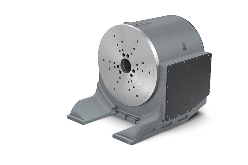

TH450
Το πρόγραμμα περιήγησης δεν υποστηρίζει βίντεο HTML5. Το πρόγραμμα περιήγησης δεν υποστηρίζει βίντεο HTML5.
TH450
    ΜΟΝΟ ΣΕ CNY
Περιστροφικό τραπέζι 450 mm με διαμπερή οπή 3,25"
  • 1 Άτρακτοι
  • 450 mm Μέγεθος δίσκου
  • 300 ft-lb Μέγιστη ροπή
  • 75 °/sec Μέγιστη ταχύτητα
* Τα μηχανήματα μοντέλου V διατίθενται μόνο με τιμολόγηση σε CNY
Σύγκριση μηχανημάτων
BUILD & PRICE
Επικοινωνία με διανομέα
  • Επισκόπηση
  • Προδιαγραφές
  • Πίνακας εφαρμογής περιστροφικού συστήματος
  • Συλλογή φωτογραφιών
  • Βρείτε πληροφορίες
ΤΕΧΝΙΚΑ ΕΓΓΡΑΦΑ
  • Μοντέλο 3D (ZIP)
  • Σχέδιο διάταξης
  • Εγχειρίδιο χειριστή
Πρότυπα χαρακτηριστικά
Ο πίνακας ελέγχου Haas
  • Απευθείας έλεγχος από φρέζα CNC
Επιλογές προϊόντος
  • Υποστήριξη περιστροφικού καλωδίου
Διαθέσιμες επιλογές
Επιλογές αυτοματισμού
Η σειρά συμπαγών περιστροφικών τραπεζιών με διαμπερή οπή TH παρέχει τις ίδιες δυνατότητες και οφέλη με τα τυπικά περιστροφικά τραπέζια HRT, αλλά διαθέτει συμπαγή σχέδια περιβλημάτων και ευέλικτες επιλογές έδρασης που σας επιτρέπουν να συμπεριλάβετε μεγάλη επιφάνεια περιστροφικού τραπεζιού σε μικρή ζώνη εργασίας. Μπορείτε και να τα κρεμάσετε από την άκρη του τραπεζιού για να ελευθερώσετε ακόμη περισσότερο χώρο.
Σημείωση: Απαιτείται φρέζα Haas με μονάδα οδήγησης 4ου άξονα και έκδοση λογισμικού NGC 100.19.000.1100 ή μεταγενέστερη για την πλήρη λειτουργία του 4ου άξονα. Η μεμονωμένη λειτουργία απαιτεί κουτί ελέγχου περιστροφικού συστήματος της Haas με ημερομηνία αποστολής μετά τις  10 Νοεμβρίου 2021, με έκδοση λογισμικού 26.32 ή μεταγενέστερη.
  • Συμπαγές αποτύπωμα, με ευέλικτες επιλογές έδρασης
  • Διαμπερής οπή διαμέτρου 3,25" (82,55 mm)
  • Προαιρετικοί δίσκοι διαθέσιμοι
  • Προσθέστε ικανότητες 4 αξόνων στο μηχάνημά σας
  • Εύκολη σύνδεση με τα μηχανήματα Haas με τη δυνατότητα τοποθέτησης και λειτουργίας
  • Κατασκευάζεται στις ΗΠΑ
