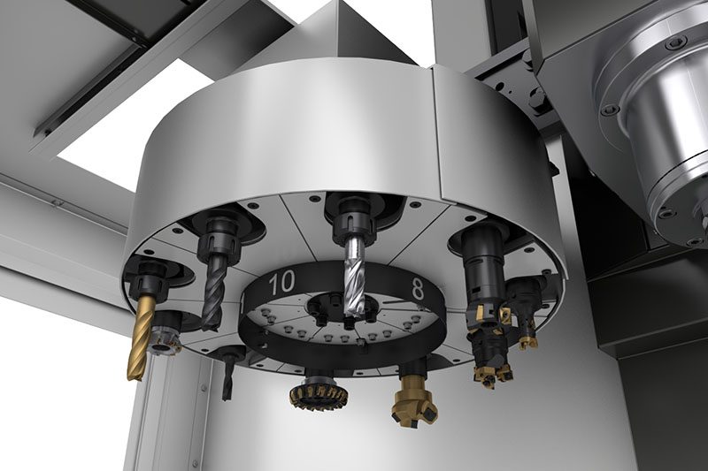

  • Σύστημα αποθήκευσης-αλλαγής εργαλείου 10 θέσεων τύπου ομπρέλας (Carousel)
