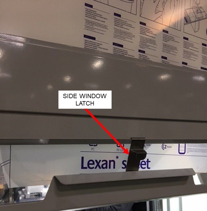

ΣΗΜΑΝΤΙΚΟ:  Τα μηχανήματα που είναι εξοπλισμένα με αισθητήρες κίνησης πρέπει να βρίσκονται σε επίπεδο εκχόνδρισης πριν επιχειρήσετε να οπλίσετε τον αισθητήρα κίνησης.  Για λεπτομερείς οδηγίες, ανατρέξτε στην Ειδοποίηση σέρβις - SA0007.  Η πρόσβαση σε αυτό το έγγραφο περιορίζεται στο προσωπικό του Εργοστασιακό Παράρτημα Haas.

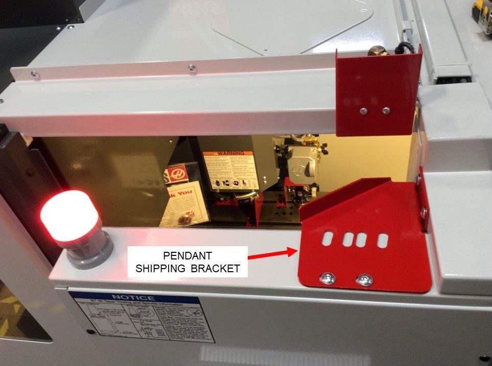

Αποστολή βραχιόνων μεταφοράς
Αφαιρέστε τους υποδοχείς μεταφοράς του φορητού χειριστηρίου.

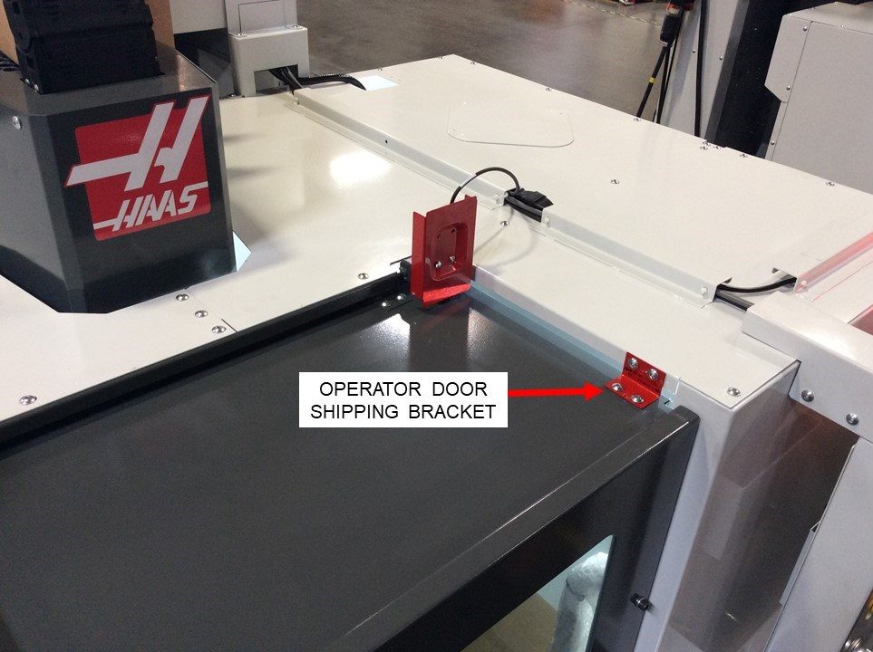

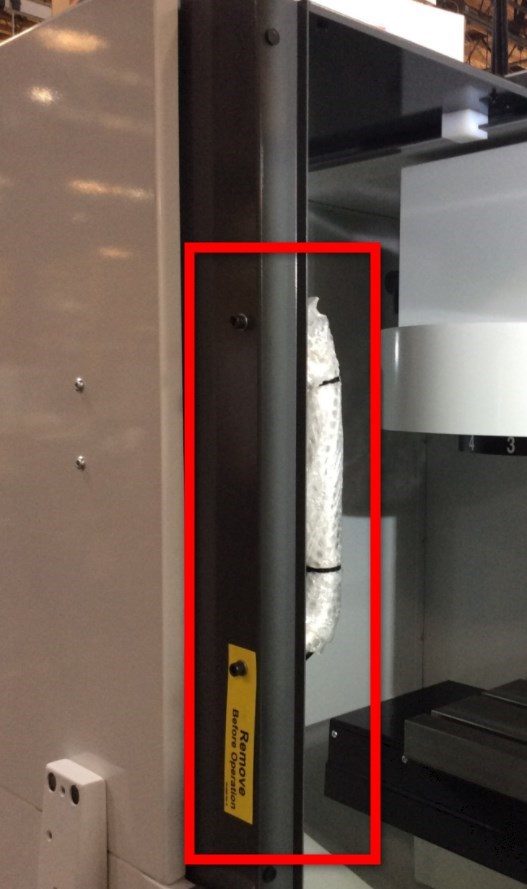

Για μηχανήματα Μίνι φρέζα και Σούπερ μίνι φρέζα αφαιρέστε τον βραχίονα αποστολής της μικρής πόρτας χειριστή.

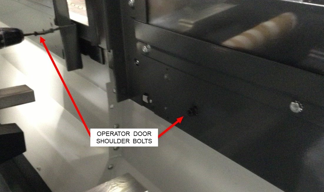

Για μηχανήματα DM, DT και TM, αφαιρέστε τον/τους κοχλία(ες) ώμου που συγκρατούν τη/τις θύρα(ες) χειριστή στη θέση τους.
Πρόσβαση σε αυτά τα μπουλόνια μέσω του ανοίγματος της πόρτας του χειριστή σε όλα τα μηχανήματα.
Για μηχανήματα Μίνι φρέζα και Super Μίνι φρέζα, τοποθετήστε ξανά τη λαβή της πόρτας στο εξωτερικό της πόρτας του χειριστή.

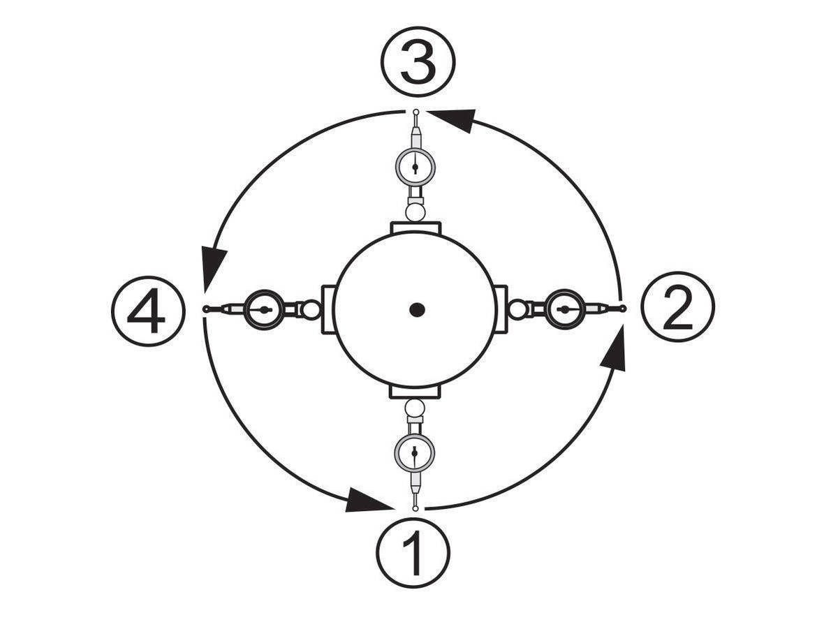

Έλεγχος σάρωσης ατράκτου
Χαμηλώστε τον άξονα Ζ στο μέσο της διαδρομής του. Συνδέστε τη δοκιμαστική ένδειξη στη μαγνητική βάση και συνδέστε τη μαγνητική βάση στο κάτω μέρος του άξονα.
Τοποθετήστε την ένδειξη δοκιμής για να μετρήσετε ένα 10" (250mm) κύκλος διαμέτρου.
Τοποθετήστε το τραπέζι έτσι ώστε η ένδειξη δοκιμής να παραμείνει στο τραπέζι (όχι πάνω από μια υποδοχή Τ) όταν κοιτάτε τόσο την μπροστινή όσο και την πλευρά της στήλης του μηχανήματος.
Στρέψτε την ένδειξη προς τα εμπρός του μηχανήματος, χαμηλώστε τον άξονα Ζ κατά διαστήματα ενός δεκάτου (0,0001") και κατεβάστε την ένδειξη δοκιμής για να εφάπτετα με το τραπέζι.
Μηδενίστε τη δοκιμαστική ένδειξη.
Γυρίστε τον άξονα με το χέρι και ελέγξτε την ένδειξη κάθε 90 μοίρες για να παρέχετε δύο τιμές κατά μήκος του άξονα Χ και του άξονα Υ.
Η διαφορά μεταξύ των ενδείξεων του ενδείκτη για κάθε άξονα δεν πρέπει να υπερβαίνει τα 0,0005" (0,013 mm).
Ασφαλίστε τους κοχλίες ρύθμισης στη θέση τους σφίγγοντας το παξιμάδι ασφάλισης ενώ κρατάτε τον κοχλία ρύθμισης.
Βεβαιωθείτε ότι οι κοχλίες ρύθμισης δεν κινούνται κατά τη διάρκεια αυτής της διαδικασίας.

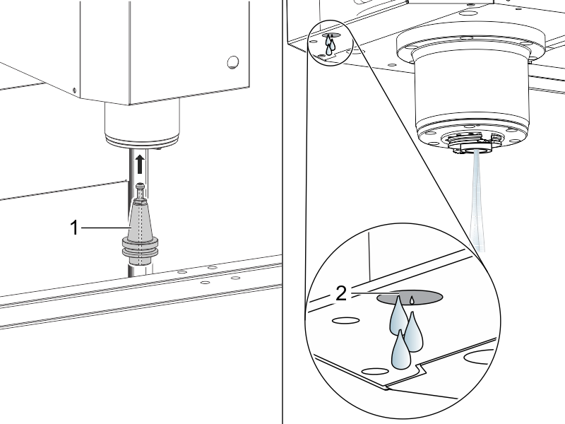

Ελέγξτε την παροχή ψυκτικού υγρού μέσω ατράκτου (TSC) (εάν υπάρχει).
Τοποθετήστε έναν εργαλειοδέτη TSC [2] στην άτρακτο.
Πατήστε [AUX CLNT] για να ξεκινήσετε το TSC.
Η σωστή λειτουργία έχει ως εξής:
  1. Το ψυκτικό υγρό ρέει σωστά από τον εργαλειοδέτη TSC.
  2. Λίγες σταγόνες ρέουν από τον εύκαμπτο σωλήνα γεννήτριας κενού [2].

Βεβαιωθείτε ότι ένα παράθυρο (ή πόρτα πρόσβασης T/S) μανδάλωσης είναι εγκατεστημένο σε κάθε πλευρικό παράθυρο.
(Αυτό δεν ισχύει για σταθερά πλαϊνά παράθυρα σε μηχανήματα σειράς DM και DT.)
Βεβαιωθείτε ότι η μανδάλωση ασφαλίζει για να διατηρήσει το παράθυρο ή την πόρταστην ανοικτή θέση.
Βεβαιωθείτε ότι ένα παράθυρο ή κλειδαριά πόρτας είναι εγκατεστημένη σε κάθε πλευρικό παράθυρο.
Βεβαιωθείτε ότι τα παράθυρα κλείνουν και κλειδώνουν στην κάτω θέση.
