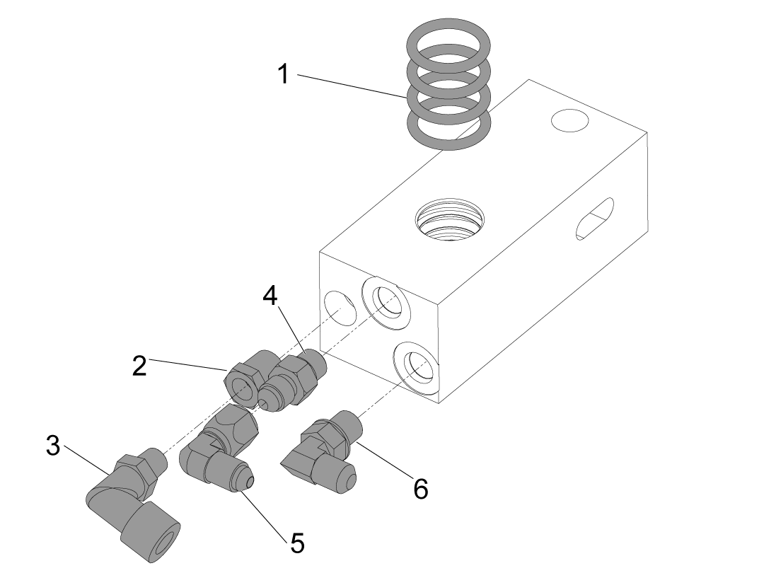

Monte el colector hidráulico como se muestra:
[1] Junta tórica 2-212 (4 uds.)
[2] Racor reductor 1/4 NPT 1/4 M NPT 1/8F
[3] PC 3/8F NPT 1/8M 90 GRADOS STL
[4] ORB4M JIC4M JIC4M STR STL
NOTA: Hay una junta tórica que debería estar en el lateral del racor que se conecta al colector
[5] JIC4M JIC4F 90 GRADOS
[6] ORB4M JIC4M 90 GRADOS

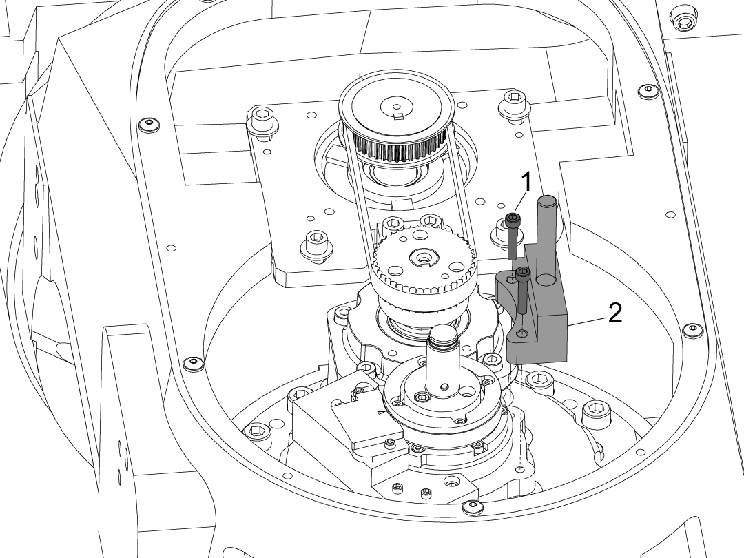

Fije el bloque antirrotación [3] a la caja de engranajes utilizando los pernos M6 [4].
Apriete los pernos a sus especificaciones requeridas.

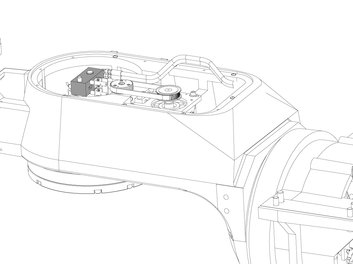

Instale el nuevo colector hidráulico [1] utilizando un anillo de seguridad nuevo [2] incluido en el kit. No reutilice el anillo de seguridad antiguo.

Instale el conjunto de soporte y sensores de proximidad [1].

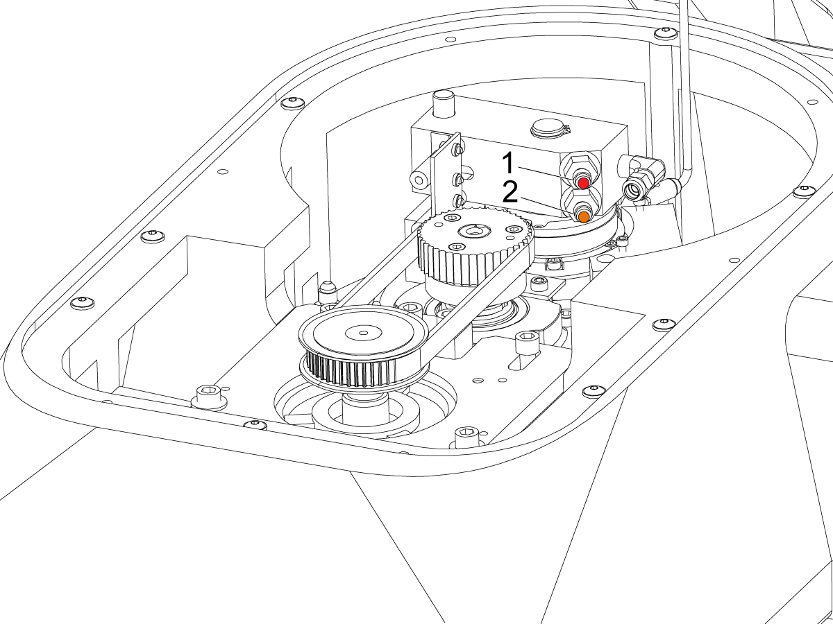

Vuelva a conectar las mangueras hidráulicas al colector hidráulico, asegúrese de acoplar correctamente la tubería correspondiente. Rojo [1] corresponde a la manguera de sujeción y naranja [2] a la de liberación.
Para verificar qué tubería pertenece a cada una, compruebe el colector de la HPU, donde cada una está etiquetada.
Si se instalan incorrectamente, el sistema funcionará a la inversa. Si esto ocurriese, purgue el sistema a presión cero e invierta las mangueras.

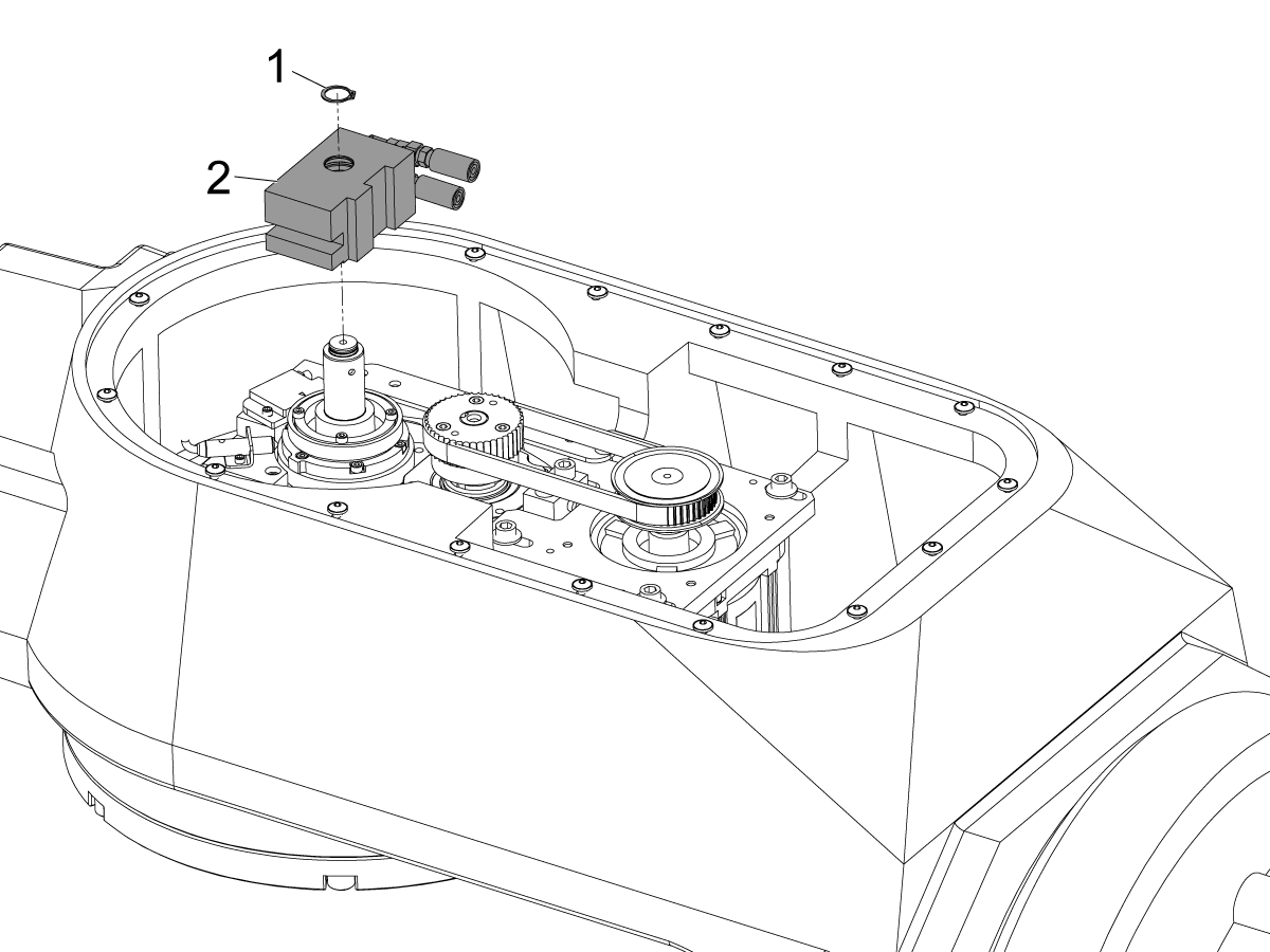

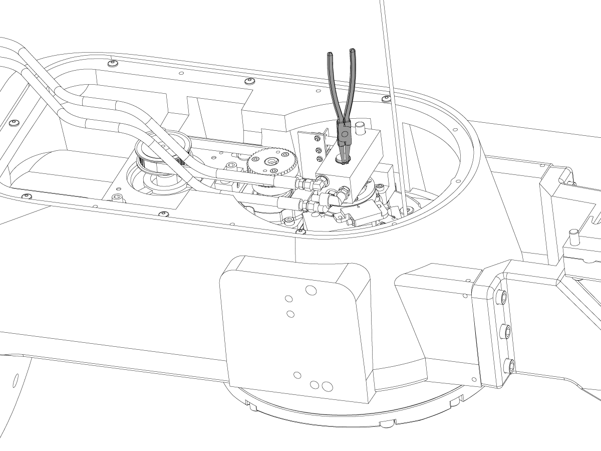

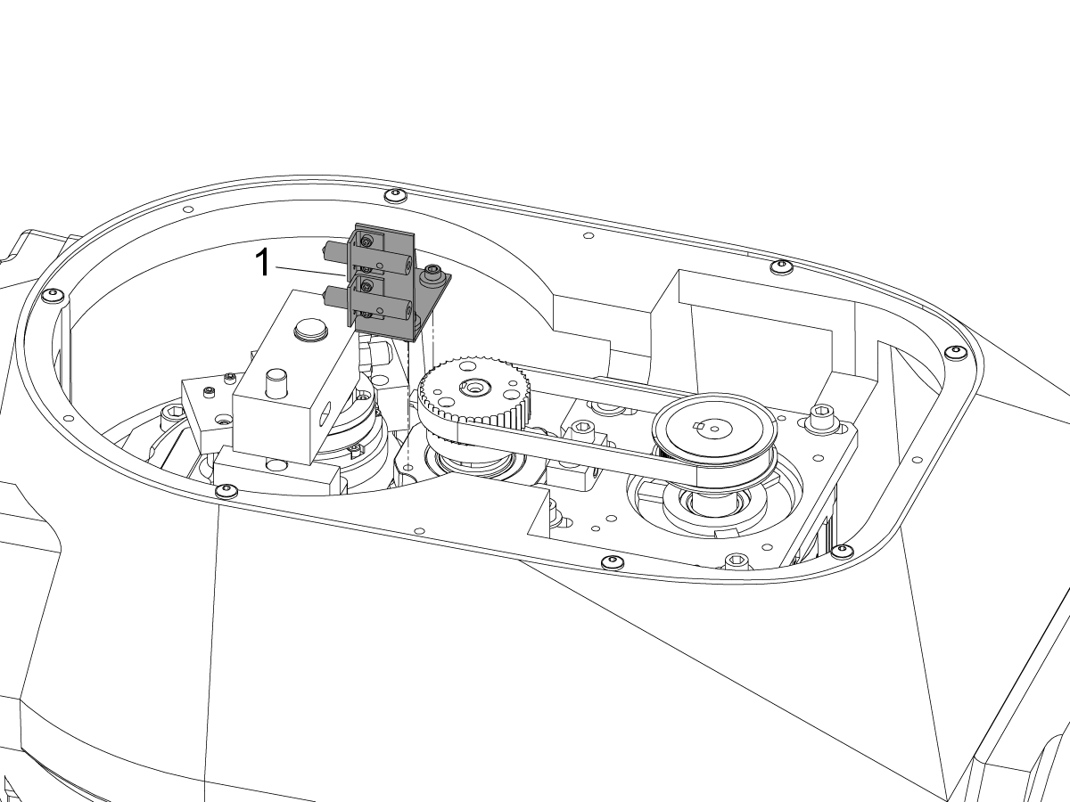

16.2 UMC - Pallet Pool - Unión giratoria - Mantenimiento
UMC Pallet Pool - Unión giratoria - Mantenimiento
AD0493
Introducción
Este procedimiento le indica cómo realizar el mantenimiento de la unión giratoria en un UMC-1000PP
Mantenimiento

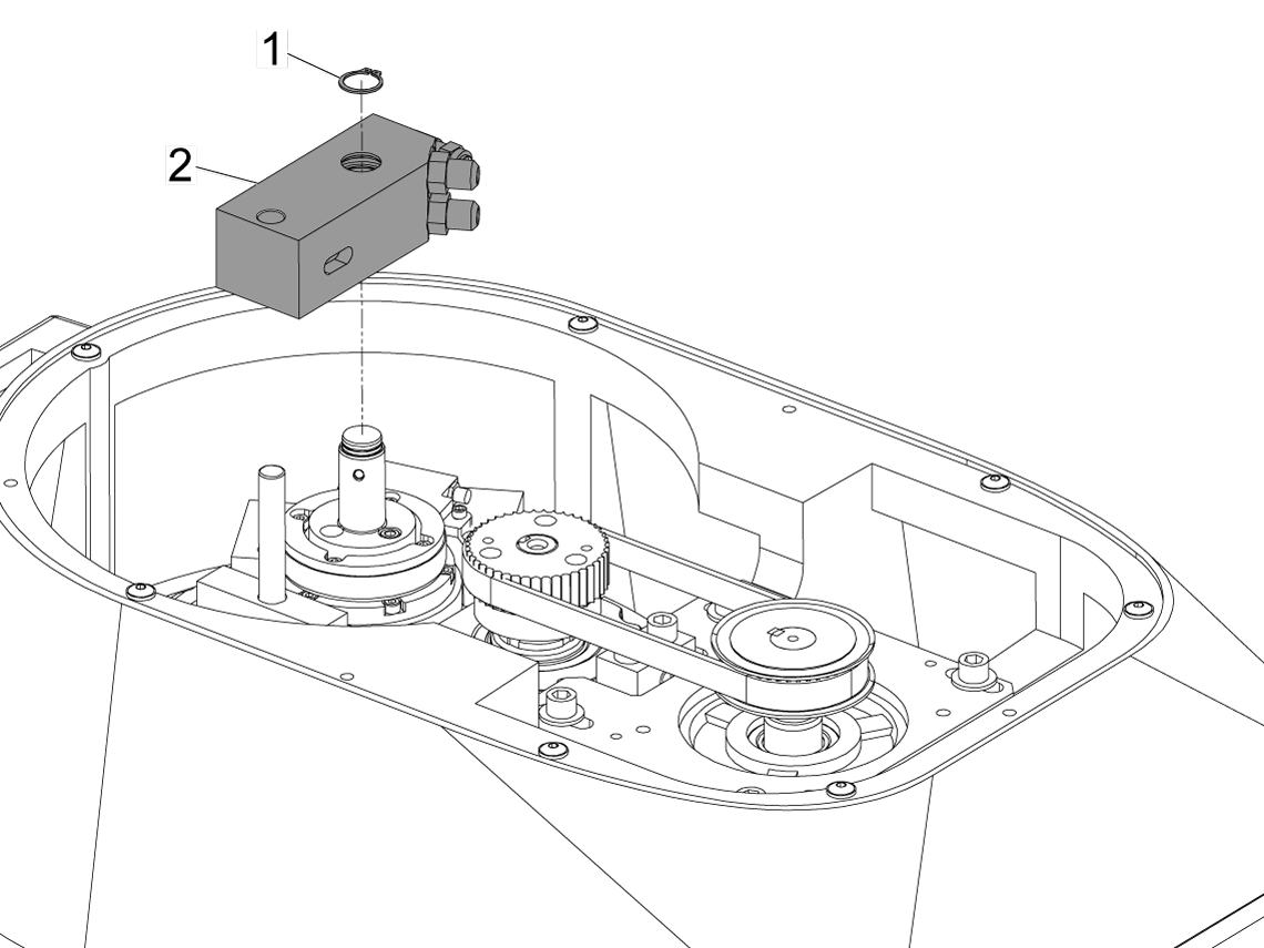

Retire el anillo de seguridad del bloque de unión giratorio.
Retire el bloque de unión giratorio [1] del eje. Es posible que tenga que mover los interruptores [2] para retirar el bloque.

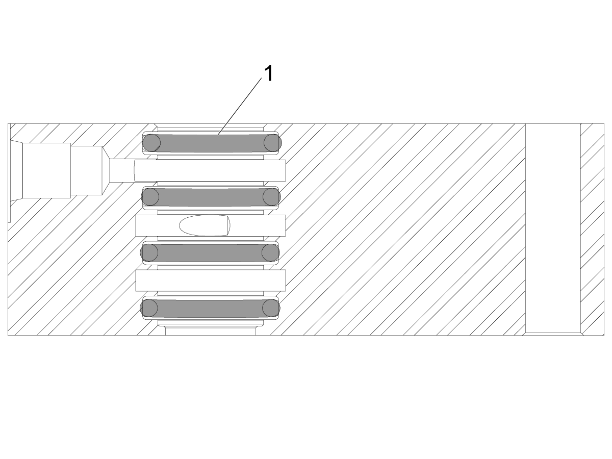

Sustituya las juntas tóricas [1]. Asegúrese de que las juntas tóricas estén lubricadas con grasa pegajosa para que no se desgarren durante la instalación.
Vuelva a montar el colector giratorio en el eje y sustituya el anillo de seguridad
