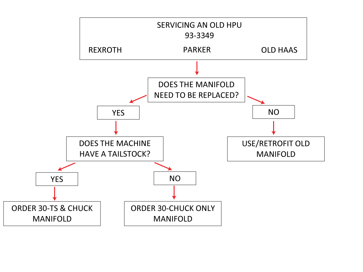

Diagrama de flujo
El siguiente diagrama se puede utilizar para determinar qué bloque de colectores se necesita para la sustitución.
NOTA: Los bloques originales del colector se pueden utilizar si no están dañados. Si se usan los bloques originales del colector no es necesario buscar nuevos accesorios para las mangueras, aunque deberá buscarse algún aprovisionamiento.
NOTA: Utilice la lista de materiales de la máquina y la cadena de sustitución adecuada para pedir el número de pieza correcto para el colector.

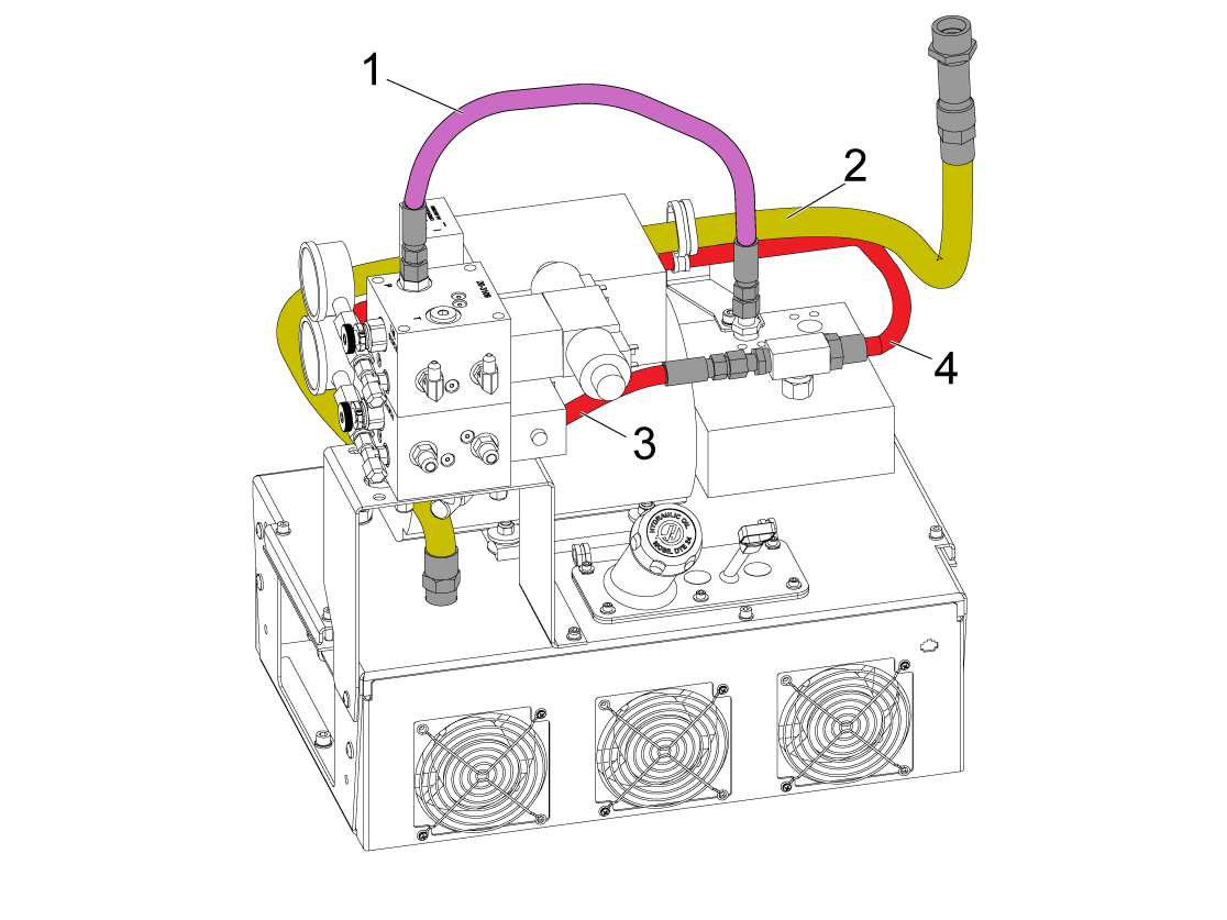

Instalación con nuevo(s) bloque(s) de colector
Esta sección describe cómo instalar el colector de sustitución junto con la HPU de repuesto.

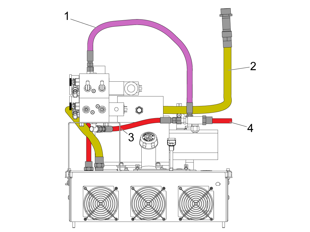

La manguera indicada como [1] es la entrada al colector, que se conecta a la parte superior del contrapunto o colector del plato de garras.
NOTA: En la imagen se muestra el contrapunto y el colector de mandril montados uno encima del otro; el colector de un solo mandril tendrá la manguera instalada en la parte superior del colector, similar al colector del contrapunto.
La manguera corrugada [2] se conectará a la unión hidráulica en el husillo.
La manguera hidráulica negra [3] se conectará en el lado inferior del soporte al codo de 90 grados; esta es la línea de retorno del colector.
NOTA: la manguera corrugada más pequeña [4] se conectará al accesorio en T de la bomba.
Al montar la nueva HPU donde se encontraba la antigua, observará que los orificios existentes no se alinean. Cabrá en la ubicación donde se montó la antigua HPU, pero se recomienda taladrar nuevos orificios de montaje para la nueva HPU.

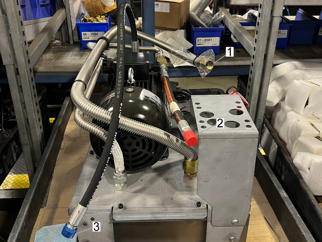

Instalación general con bloque de colector antiguo
Dependiendo de cómo se configure la HPU, este procedimiento variará. Esta sección es una guía general que describe cómo retroadaptar el bloque del colector antiguo en el nuevo sistema HPU.
Se recomienda enviar comentarios para mejorar esta sección. Envíe sus comentarios a [email protected].
Elija las siguientes mangueras de acuerdo con el colector que se está utilizando. El número de pieza y los tamaños de rosca de cada una de las mangueras aparecen enumeradas como referencia.
  1. La unión hidráulica en el husillo (CONJUNTO MANGUERA 58-1830 3/4ID NPT3/4-M NPT3/4-F 48)
  2. La línea de retorno (59-1293 EXTREMO DE CONEXIÓN DE MANGUERA JIC-6-F X -6 MANGUERA)
  3. La entrada al colector. (59-1293 EXTREMO DE CONEXIÓN DE MANGUERA JIC-6-F X -6 MANGUERA)
El colector se montará en el soporte de montaje. Deberán taladrarse nuevos orificios para adaptarse a los del colector antiguo. Los orificios existentes solo se adaptan al colector más nuevo.
Al colocar la nueva HPU donde estaba la antigua, los orificios existentes no estarán alineados ya que la nueva HPU tiene 2 orificios para tornillos aunque debe caber en el mismo lugar en que estaba la anterior HPU. Se recomienda taladrar nuevos orificios de montaje para esta HPU.
Algunas de las HPU más antiguas tendrán esta tubería de retorno en el colector; se puede retirar y colocar un codo de 90 grados en su lugar.
NOTA: será necesario disponer del tamaño correcto de rosca para el colector. La manguera de retorno de la HPU se conectará en este lugar.

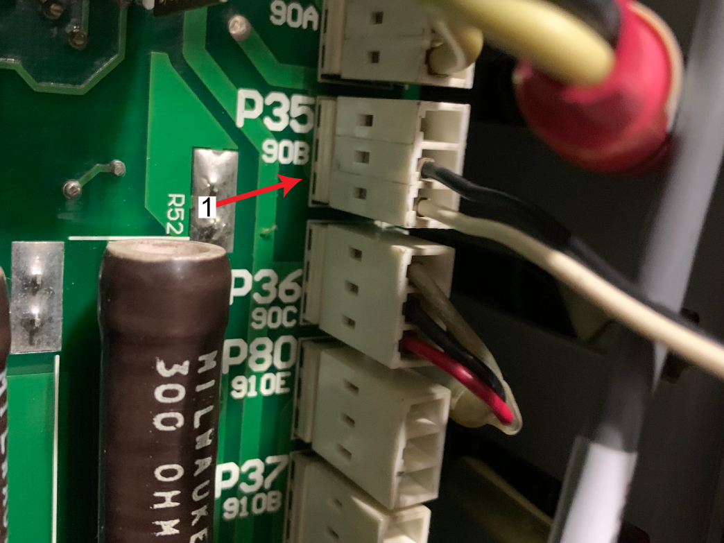

Conecte el cable de extensión 33-8411 SPINDLE FAN EXT CBL 13.0-STORM a la HPU, páselo por el mismo recorrido del cable anterior y conéctelo a P32/P33 en la placa de E/S. Se ha incluido en el kit un adaptador en "Y" 33-8107 CBL300A SP FAN "Y", en caso de que haya algo ya conectado a este puerto.
NOTA: Si la máquina tiene una placa S de pre-E/S [1], es posible que sea necesario modificar el conector proporcionado para que funcione con la placa S de pre-E/S.  Esto se introducirá en P35 en la placa S de pre-E/S. Póngase en contacto con el servicio técnico de Haas para obtener más ayuda.
