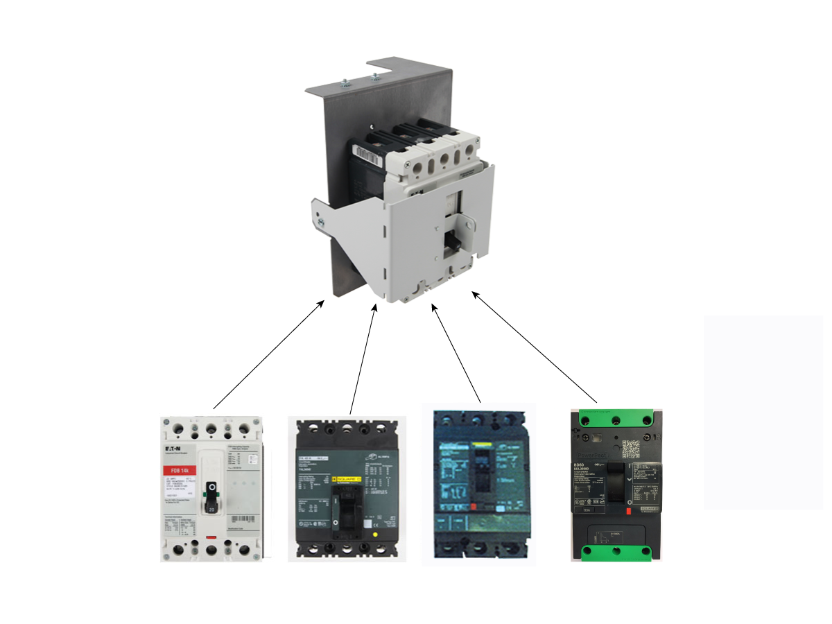

Este procedimiento le indica cómo reemplazar el disyuntor principal en el armario eléctrico. El disyuntor en el kit puede ser diferente del disyuntor instalado, pero funciona igual.
Document Applies to these Parts
Kit requerido: CIRCUIT BREAKER REPLACEMENT KIT
Amperaje del disyuntor 15 A 20 A 40 A 80 A 125 A
N.º de pieza del Kit 93-2550 93-2551 93-2552 93-2553 93-2554

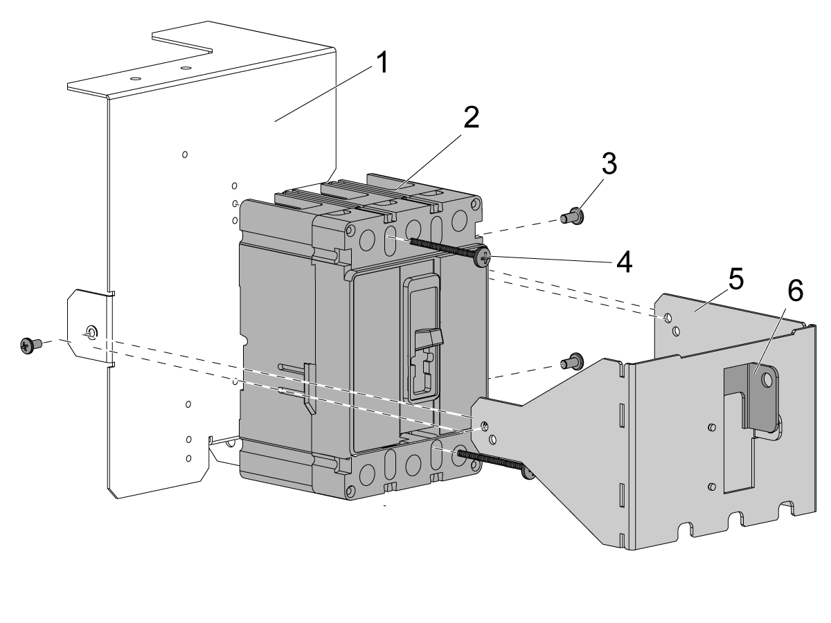

Retire el conjunto del disyuntor [2] de la máquina.
Retire el disyuntor del soporte de montaje del disyuntor.
Deseche el disyuntor si no está en garantía.
Utilice (2) tornillos largos [4] para fijar el nuevo disyuntor [2] al soporte de montaje del disyuntor [1].
Seleccione los agujeros del soporte que permiten que el interruptor del disyuntor encaje a través del agujero del soporte de bloqueo [5].
Utilice (3) tornillos cortos [3] para fijar el soporte de bloqueo [5] al soporte de montaje del disyuntor [1].
Seleccione los agujeros del soporte de bloqueo que permiten que el interruptor [6] se mueva libremente.
 Nota: El disyuntor que recibe puede parecer diferente del que se ilustra. El montaje es el mismo.

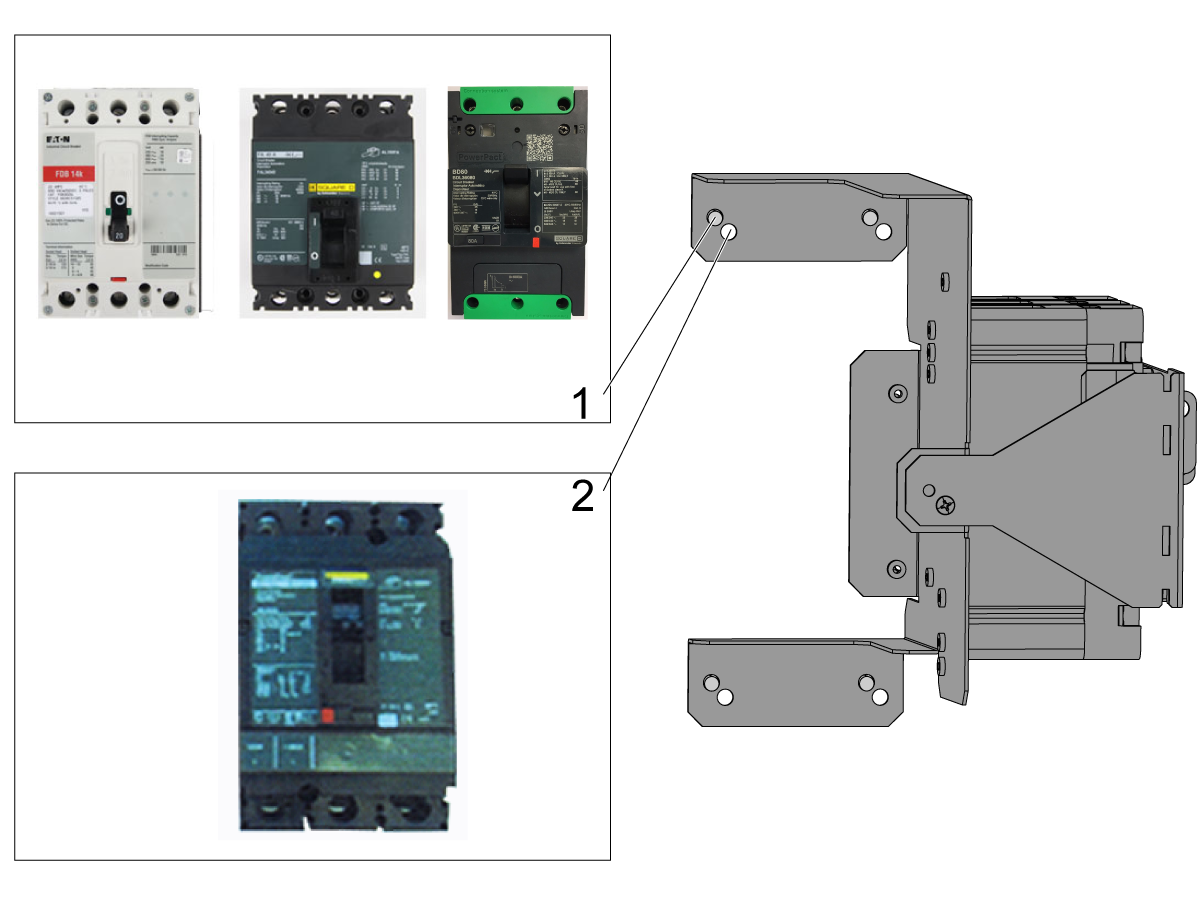

El soporte para el conjunto del disyuntor tiene (2) conjuntos de orificios para fijarlo al armario eléctrico.
Mire el disyuntor.
  • Si el disyuntor es el mismo que un disyuntor en el primer grupo [1], utilice el conjunto superior de agujeros.
  • Si el disyuntor es el mismo que un disyuntor en el segundo grupo [2], utilice el conjunto inferior de agujeros.
Fije el conjunto del disyuntor al armario eléctrico.
