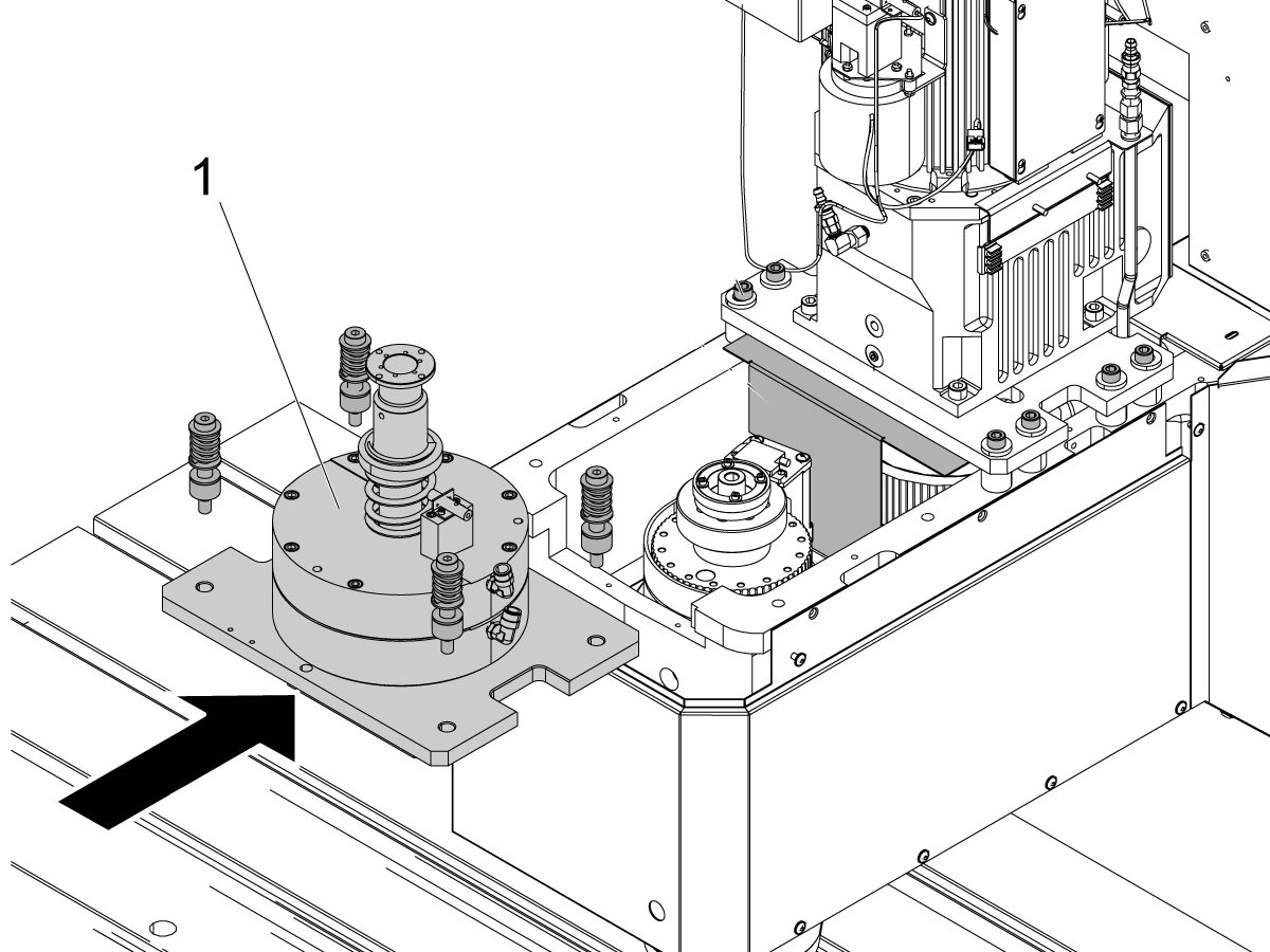

Retire el ensamblaje de TRP [1]. Consulte VMC - CONO ISO 50 - PISTÓN DE LIBERACIÓN DE HERRAMIENTA - SUSTITUCIÓN para más información.

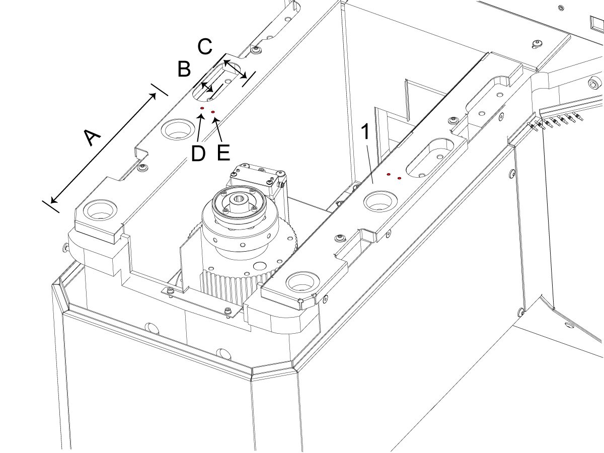

Mirando hacia la parte delantera de la máquina, mida la dimensión [A] desde el borde delantero del blindaje térmico y [B] desde el borde exterior del blindaje térmico.
A continuación, mida la misma dimensión [A] y la [C] desde el borde exterior del blindaje térmico.
  • A - 12,5" (31,75 cm)
  • B - 1" (2,54 cm)
  • C - 1,75" (4,445 cm)
Corte los orificios [D] y [E]:
  • D - 0,2" (0,508 cm)
  • E - 0,2" (0,508 cm)
Repita el procedimiento en el otro blindaje térmico [1].
NOTA: Ignore este paso si los orificios de blindaje térmico [D] y [E] ya están recortados.

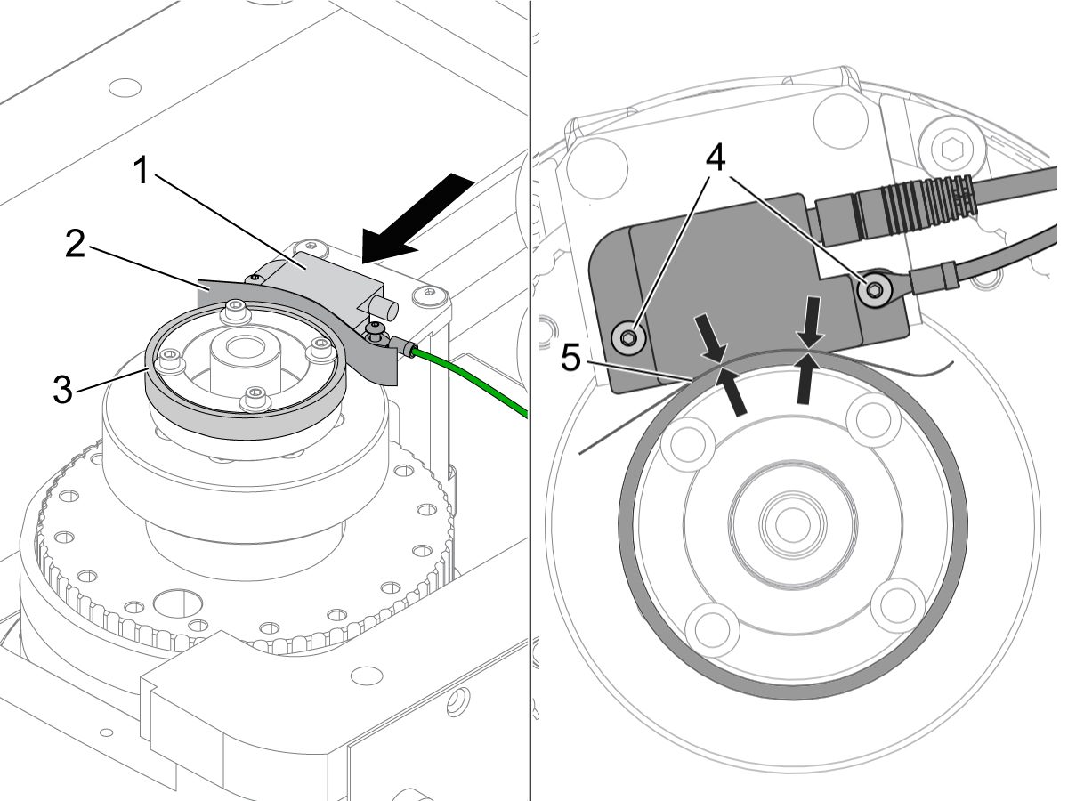

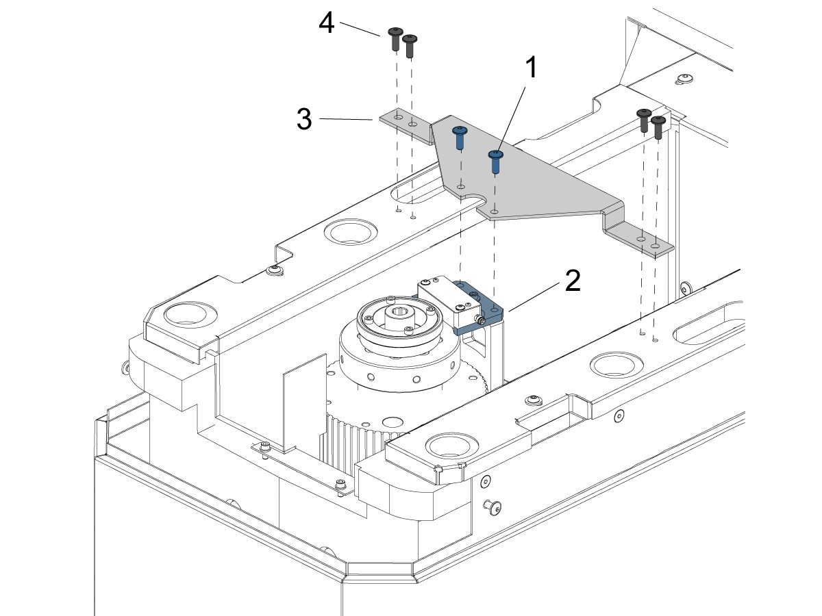

Retire los 2 pernos [1] del soporte del cabezal de lectura [2].

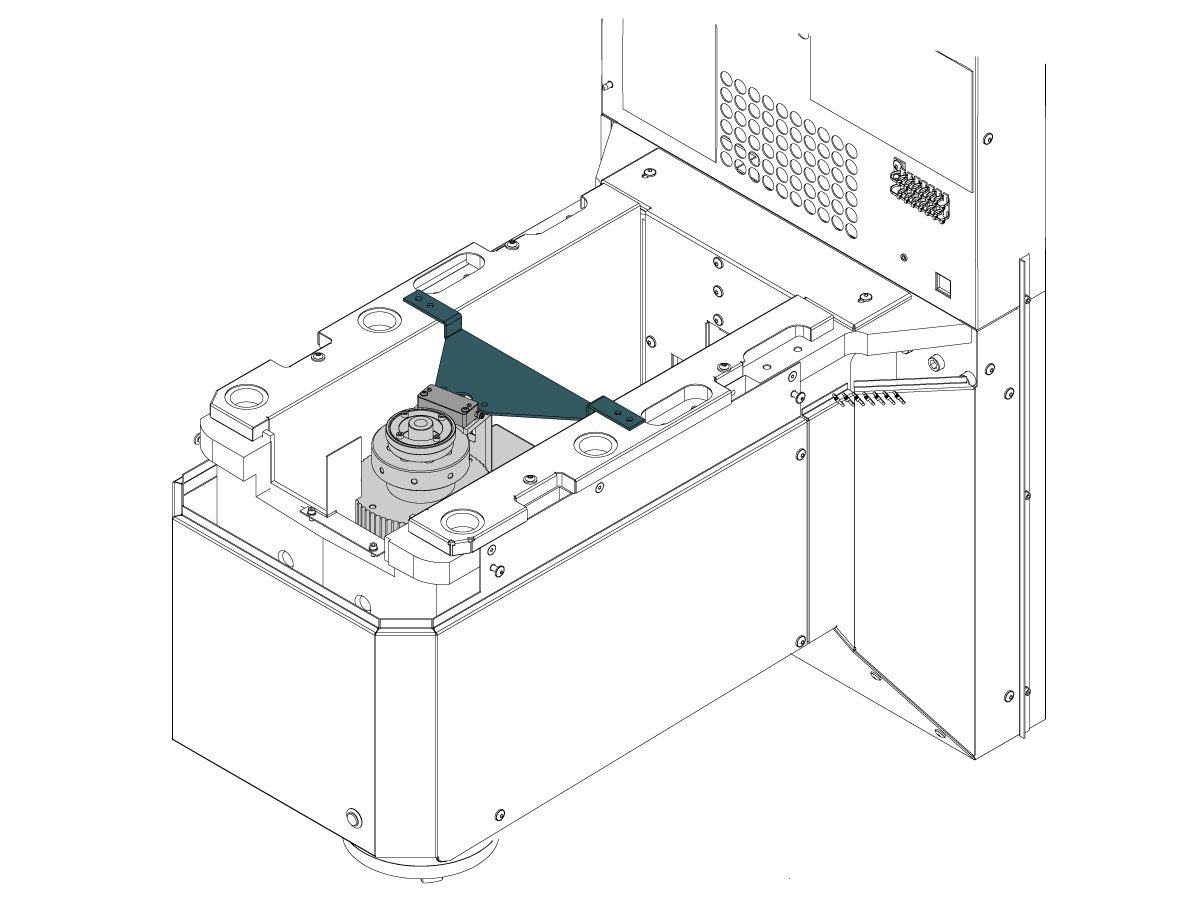

Fije la abrazadera del cabezal de lectura NCE [3]. Vuelva a instalar sin apretar los 2 pernos [1] que conectan la abrazadera al soporte del cabezal de lectura.
Instale 4 pernos [4] de conexión para la abrazadera a ambas placas del blindaje térmico.
Compruebe la separación entre el cabezal de lectura del codificador [1] y el anillo [3] colocando una calza de plástico de 0,3 mm [2] a través.
Empuje el cabezal de lectura del codificador hacia el anillo del codificador en lo que requiera.
Asegúrese de que haya un espacio de aire uniforme [4] entre el cabezal de lectura del codificador y el anillo del codificador.
Apriete los 2 tornillos [5] del cabezal de lectura del codificador. Retire el espaciador.

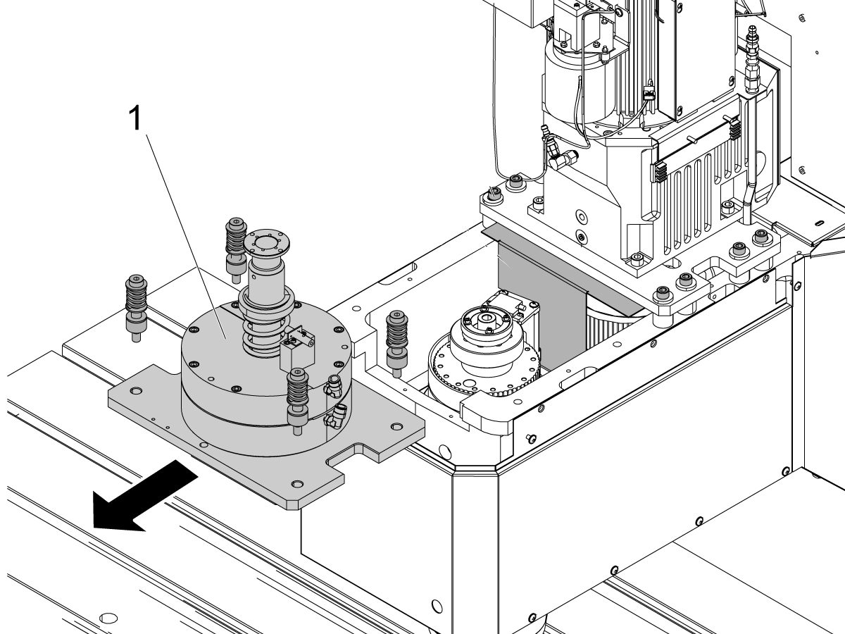

Instale el conjunto del pistón de liberación de herramientas (TRP) [1]. Apriete a mano los tornillos.
Si la máquina tiene refrigeración a través del husillo (TSC), instale la unión de TSC. Conecte la manguera de TSC.
