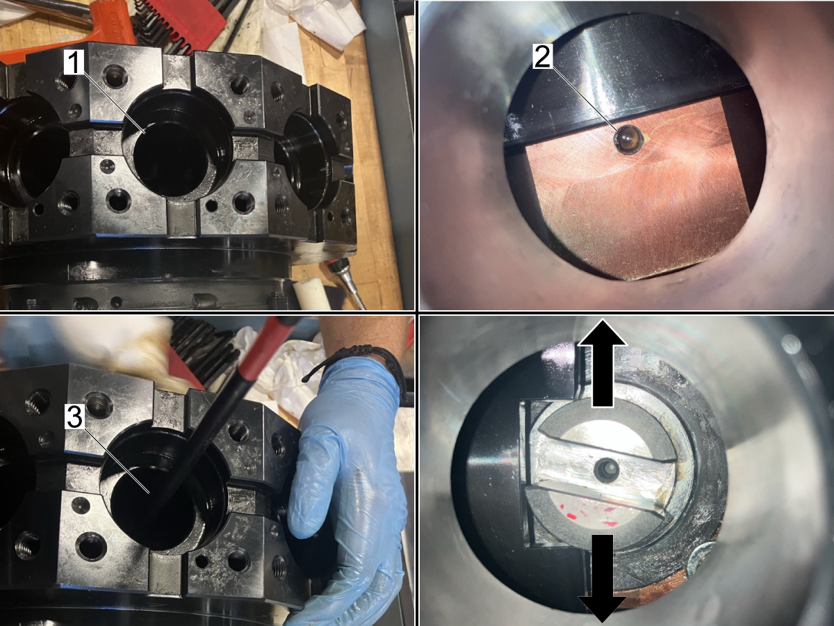

Live Drive Alignment
Avance la torreta a una posición de trabajo
Tapón de la torreta retirado (10 mm)
Afloje el perno de sujeción de la unidad motorizada (8 mm)
Coloque T-#### en el alojamiento 1. Inserte T-#### en la unidad motorizada. Gire/incline el conjunto de la unidad motorizada hasta que el indicador indique 0.
Apriete el perno de pellizco (24 N.m máx.). Instale el enchufe.
Nota: Verificar el alineamiento del eje LT después de un choque también se recomienda utilizando T-### y ajustando el parámetro 32.085 LT-Axis Spindle Orient Offset

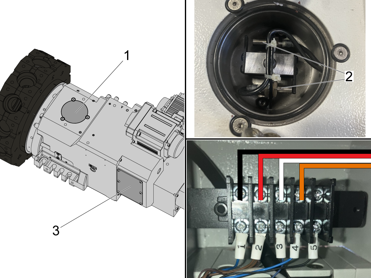

Tool Turret Clamp/Unclamp Sensors
Se puede acceder a los sensores de proximidad de sujeción y liberación a través de la tapa que hay en la parte superior del cuerpo de la torreta de herramientas [1].
Inspeccione los sensores de proximidad [2] para asegurarse de que no estén dañados.
Los sensores de proximidad están conectados a un bloque de terminales ubicado cerca de la parte trasera del cuerpo de la torreta de herramientas [3].
Retire la cubierta del cable para asegurarse de que el cable procedente de la PCB de E/S esté conectado al bloque de terminales.
Los cables deben conectarse de la siguiente manera:
  • RTN de 12 V, a 1
  • ABRAZADERA DE TT, A 2
  • LIBERACIÓN DE TT, A 3
  • RTN de 12 V, a 4
Compruebe la referencia de los cables conectados al bloque de terminales de la torreta (paso anterior) y a la PCB de E/S en P2.
Si la máquina utiliza los cables 33-1487 y 33-8450A/33-8452A/33-8453A , podría haber daños en los conectores que se encuentran dentro del portacables del eje Z [1].
Compruebe los conectores y compruebe si se han desconectado o dañado.
Si cualquiera de los cables se ha dañado, sustitúyalo por:
  • 33-1652 - SB-28/Y
  • 33-1651 - SB-35/L/Y
Nota: Los nuevos cables 33-1652/33-1651 van desde P2 en la PCB de E/S hasta el bloque de terminales de la torreta sin conexión intermedia.
