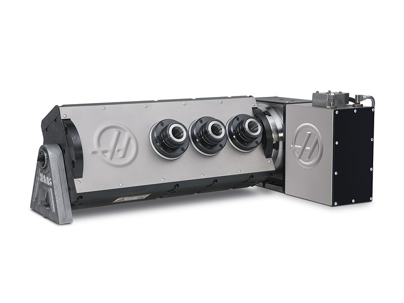

Kallistuva 3-päinen 5C-paikoitin
T5C3 on kaksiakselinen kallistuva pyöröpöytä, jossa on kolme 5C-kiinnitysholkilla varustettua pyörivää karaa. Kiinnitä osasi tavallisilla 5C-kiinnitysholkeilla tai kiinnitä ne istukkaan kiertämällä 3-leukaiset istukat karanpäihin. Tässä laitteessa ei ole vakiona kiinnitysholkin sulkutoimintoa. Lisävarusteena on saatavilla kiinnitysholkin sulkimia.
Huomautus: Edellyttää Haasin jyrsinkoneen, jossa on 4:n ja 5:n akselin toiminta ja ohjelmistoversion NGC 100.19.000.1100 tai uudemman 4- ja 5-akseliseen toimintaan.
  • Päivitä koneeseesi neli- ja viisiakselinen koneistuskyky
  • Enemmän tuottavuutta useiden pyörivien karojen ansiosta
  • Helppo plug-and-play-liitäntä Haas-koneisiin
  • Suorituskyky ja ominaisuudet suoraan alan huipulta
  • Valmistettu USA:ssa
  • 3 Karat
  • 5C Kiinnitysholkin koko
  • 25 ft-lb Enimmäisvääntömomentti

Platter S.A.E METRIC
Lautaskuorman maksimimäärä 5 lb 2.3 kg
Spindle - A (tilt) S.A.E METRIC
Suurin nopeus 60 °/sec 60 °/sec
Torque (Continuous) 210 ft-lbf 285 Nm
Pyörintävääristymä enintään 0.0005 in 0.013 mm
Välys 30 arc-sec 30 arc-sec
Keskipistekorkeus 6.000 in 152.40 mm
Välityssuhde 90:1 90:1
Ajoitus 2:1  2:1
Jarrun vääntömomentti @ 100 psi/6,9 bar 200 ft-lbf 271 Nm
Spindle - B (rotary) S.A.E METRIC
Numero 3 3
Suurin nopeus 200 °/sec 200 °/sec
Torque (Continuous) 25 ft-lbf 34 Nm
Kärjen kierre 2 3/16 in - 10 2 3/16 in - 10
Pyörintävääristymä enintään 0.0004 in 0.010 mm
Välys 50 arc-sec 50 arc-sec
Välityssuhde 60:1 60:1
Kiinnitysholkin koko 5C 5C
Indexing - A (tilt) S.A.E METRIC
Maksimikierto/-askel ± 120 ° ± 120 °
Resoluutio 0.001 ° 0.001 °
Tarkkuus (±) ± 15 arc-sec ± 15 arc-sec
Toistotarkkuus 10 arc-sec 10 arc-sec
Kierävaihteen halkaisija 6.3 in 160 mm
Indexing - B (rotary) S.A.E METRIC
Enimmäiskierto/vaihe (pyöröpöydän ohjauksella) 999.999 ° 999.999 °
Tarkkuus (±) ± 60 arc-sec ± 60 arc-sec
Kierävaihteen halkaisija 2.8 in 71 mm
General - A (tilt) S.A.E METRIC
Käyttölämpötila (maks. ympäristön) 100 °F 38 °C
Air Requirements S.A.E METRIC
Ilmanpaineen maksimi 150 psi 10.3 bar
Ilmanpaine min. 80 psi 5.5 bar
General - B (rotary) S.A.E METRIC
Vientilaatikko 47.0 in x 24.0 in x 19.0 in 119 cm x 61 cm x 48 cm
Paino 535 lb 243.0 kg
