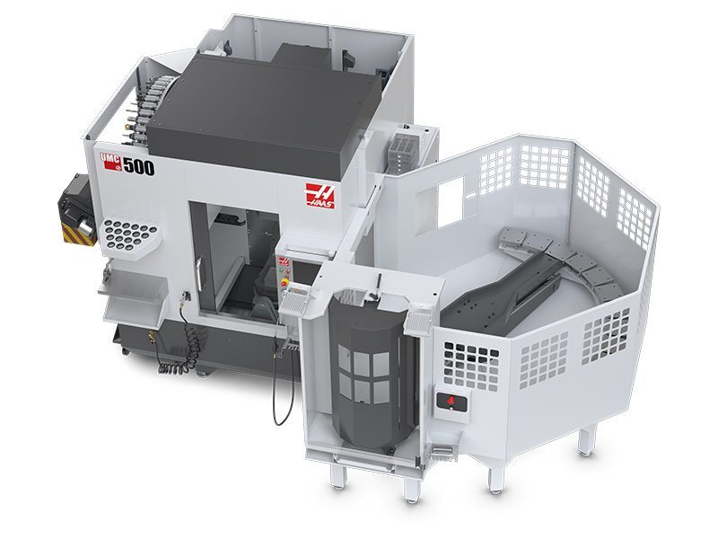

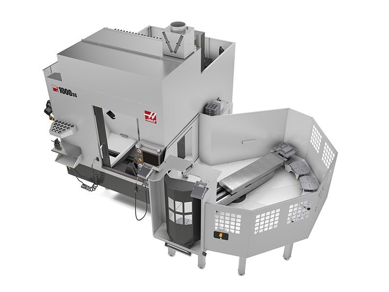

Paletinvaihtajassa on kaksi versiota. HPU auttaa tunnistamaan, mikä versio asiakkaan paletinvaihtajalla on.
Jos HPU on asennettu UMC:n takaosaan, kuten kuvassa [1], tämä on paletinvaihtajan versio 1.
Jos HPU on asennettu paletinvaihtajan pohjalle, kuten kuvassa [2], tämä on paletinvaihtajan versio 2.
