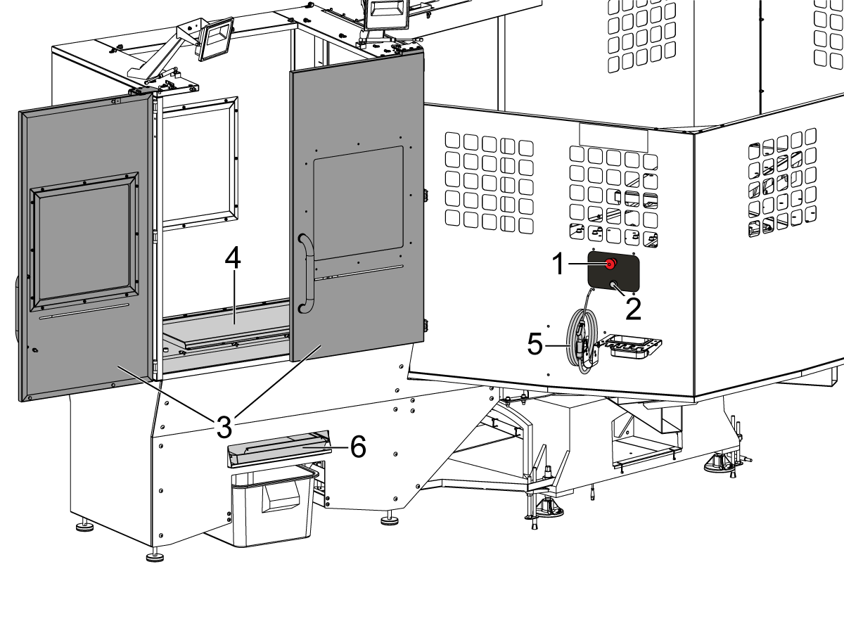

Sensorit
  1. PP-nostin ylös
  2. PP-nostin alas
  3. PR-akselin kotiaseman kytkin
        4. PP-latausluukku auki
        5. PP-aseman lukitus
        6. UMC-paletin liukukytkin
 Huomautus: EC-400 paletin liukukytkin löytyy kuularuuvin alta.

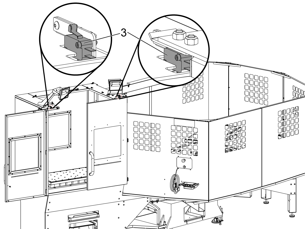

Hälytys 9889 Paletinvaihtajan liukukelkan oven avaamisen aikakatkaisu Liukukelkan ovi ei avautunut vaaditun ajan kuluessa Varmista, että oven avauskytkintä ei peitetä.
Säädä lippu kytkimeen ja varmista, että se vaihtuu, kun asennossa.
Tarkista, toimiiko solenoidi oikein.
Hälytys 9890 Paletinvaihtajan liukukelkan oven sulkemisen aikakatkaisu Liukukelkan ovi ei sulkeutunut vaaditun ajan kuluessa
Säädä kytkin lippuun ja varmista, että se vaihtuu, kun asennossa
Hälytys 9892 Paletinvaihtajan liukukelkan ovi ei avoin  Paletinvaihtajan liukukelkan oven havaittiin olevan suljettu, kun sen pitäisi olla auki Tarkista, onko liukukelkan ovea ympäröivällä alueella esteitä
Varmista, että oikea kytkin on oikeassa paikassa
Hälytys 9893 Paletinvaihtajan liukukelkan ovi on auki  Paletinvaihtajan liukukelkan oven havaittiin olevan auki, kun sen pitäisi olla suljettu Tarkista, onko liukukelkan ovea ympäröivällä alueella esteitä

UMC-1250 Slip Fit Hole Diameter
Muokkaa reiät [B] ja [C] kuvassa määritettyyn kokoon.

Paletinvaihtaja
  1. Hätäpysäytys
  2. Paletti valmiina -painike
  3. Latausaseman luukut
  4. Latausasema
  5. Paineilmapistooli
  6. Lastukaukalo
Sensors
  1. Vastaanottimen puristin
  2. Vastaanottimen irrotus
        3. PP-latausaseman luukun mikrokytkimet
       4. PP-paletin liukukytkin
