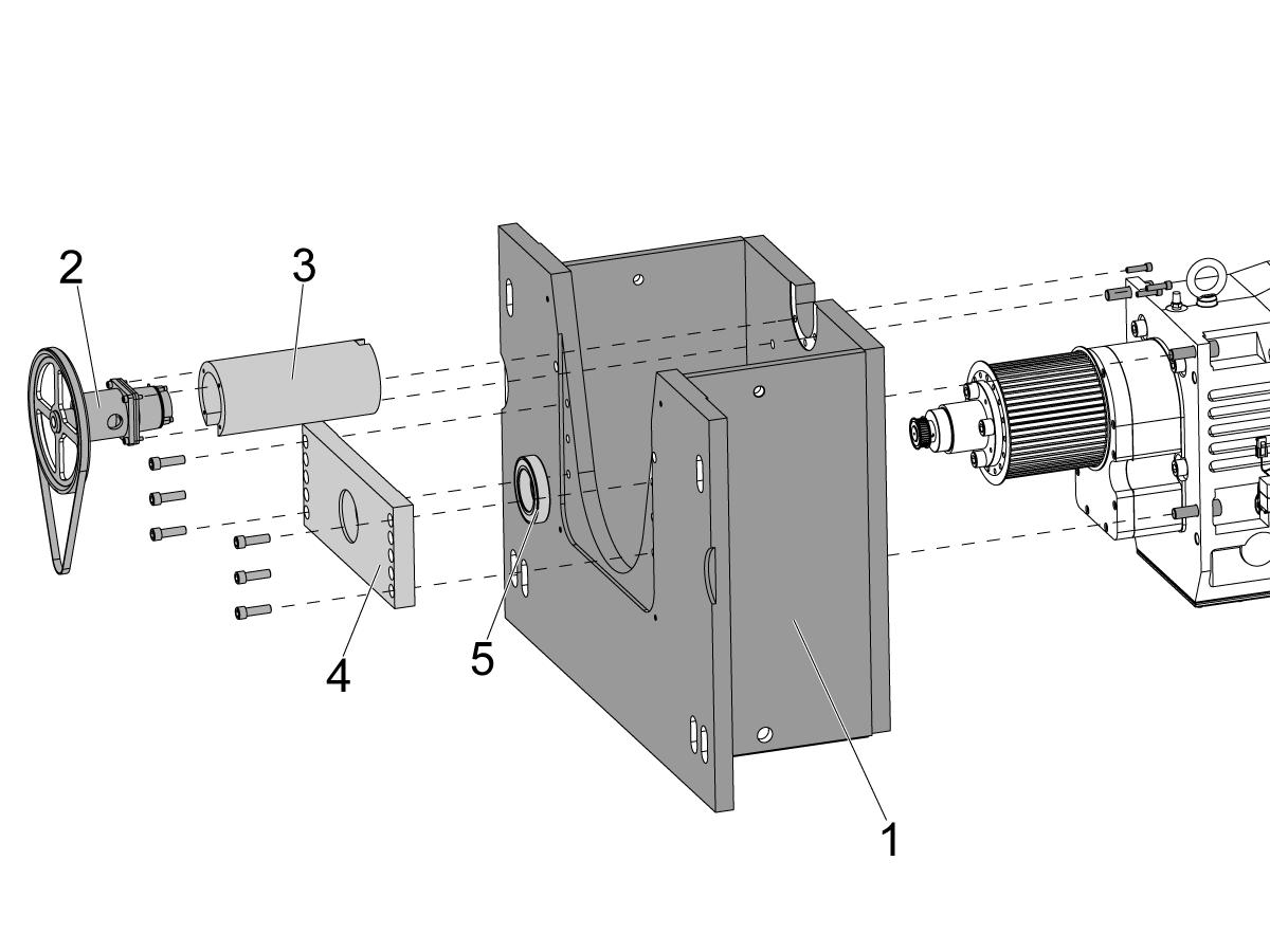

Uuden vaihdelaatikon valmisteleminen:
 Huomautus: Ennen 2014 valmistettujen koneiden vaihdelaatikon kiinnikettä [1] on muokattava, jotta se sopii uuteen vaihdelaatikkoon. Katso lisätietoja VAIHEESTA 3.
Irrota seuraavat osat vanhasta vaihdelaatikosta: karan enkooderiyksikkö [2], karan enkooderikiinnike [3], käytön hihnapyörän tuki [4], käytön hihnapyörän tukilaakeri [5] ja vaihdelaatikon kiinnike [1].
Asenna seuraavat osat uuteen vaihdelaatikkoon: vaihdelaatikon kiinnike [1], karan enkooderikiinnike [3] ja karan enkooderiyksikkö [2].
 Tärkeää: ÄLÄ asenna käytön hihnapyörän tukilaakeria [5] tai käytön hihnapyörän tukea [4] uuteen vaihteistoon. Niiden asentaminen aiheuttaa ongelmia vaihdetta vaihdettaessa.

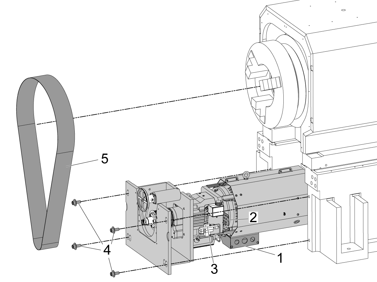

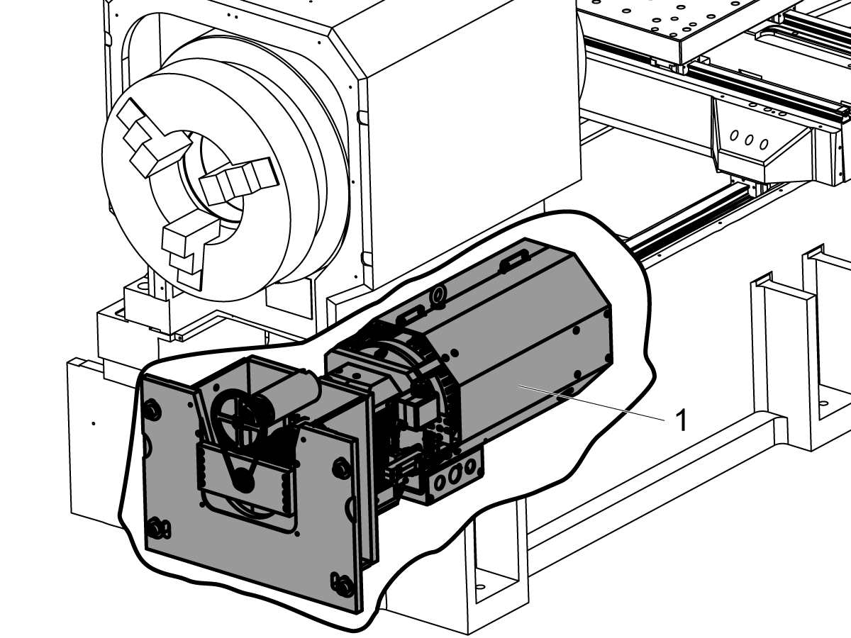

Asenna vaihdelaatikko:
Liu'uta uusi vaihdelaatikko koneen alustan puoliväliin lavanosturin avulla.
Vie moottorin virtajohdot kytkentärasiaan [1].
Kytke loput kaapelit liitinkiinnikkeeseen [2].
Kytke ilmaletku solenoidiin [3].
Työnnä vaihteisto kokonaan alustaan ja asenna 4 pulttia [4].
Asenna karamoottorin hihnat [5] ja ruuvit [4].
Poista vaihteiston tuki ja löysää kiinnityspultit [4] ja kiristä ne uudelleen. Tämä asettaa hihnan kireyden.
 Huomautus: Katso Haasin vääntömomenttimääritykset.

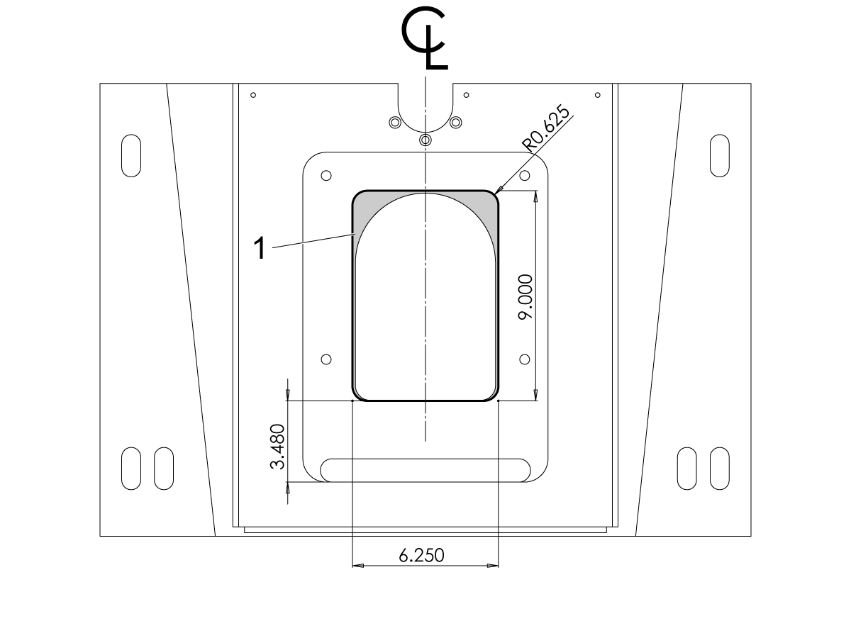

Ennen vuotta 2014 valmistetun vaihdelaatikon kiinnikken muuttaminen:
Sinun on suurennettava aukkoa [1] kuvan osoittamalla tavalla, jotta kiinnike sopii uuteen vaihdelaatikkoon.
 Huomautus: Kaikki mitat ovat tuumina.
