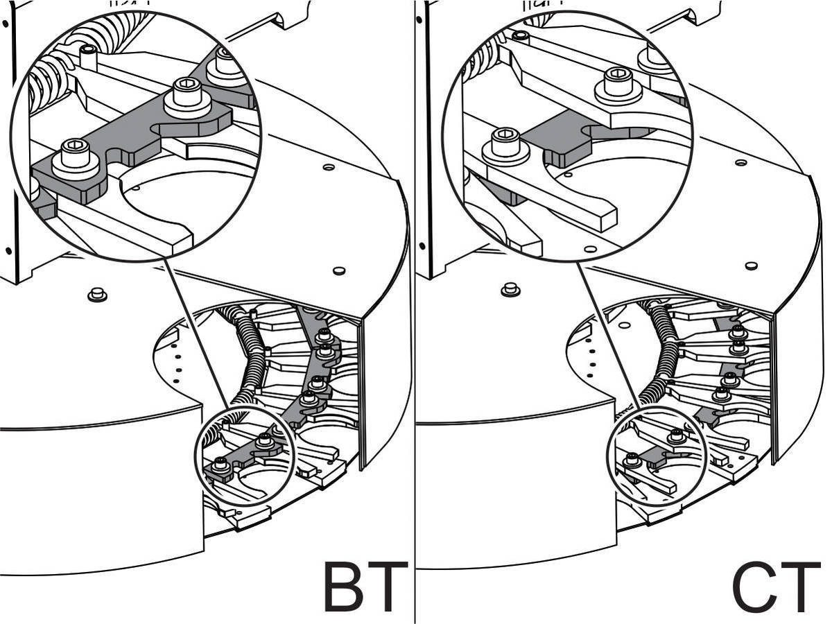

Džep - Zamjena - Uvod
Ilustracije u ovom postupku prikazuju izmjenjivač alata tipa BT. Upute su iste kao za izmjenjivač alata tipa CT.
Ovaj se postupak primjenjuje na više kompleta. Potreban je samo jedan komplet.
  • 93-2366 POCKET REPLACEMENT, BT UMBRELLA 32 STATION
  • 93-2371 POCKET REPLACEMENT, CT UMBRELLA 10 STATION (SMM & GR ONLY)
  • 93-2370 POCKET REPLACEMENT, BT UMBRELLA 10 STATION (SMM & GR ONLY)
  • 93-2373 POCKET REPLACEMENT, CT UMBRELLA 20 STATION (NOT GR)
  • 93-2372 POCKET REPLACEMENT, BT UMBRELLA 20 STATION (NOT GR)
  • 93-2369 POCKET REPLACEMENT, CT UMBRELLA 20 STATION (GR ONLY)
  • 93-2368 POCKET REPLACEMENT, BT UMBRELLA 20 STATION (GR ONLY)
  • 93-2374 POCKET REPLACEMENT, BT UMBRELLA 10 STATION (NOT SMM)
  • 93-2367 POCKET REPLACEMENT, CT UMBRELLA 32 STATION
  • 93-2375 POCKET REPLACEMENT, CT UMBRELLA 10 STATION (NOT SMM OR GR)
Krovni izmjenjivač alata - Džep - Zamjena
Uklonite sve alate iz izmjenjivača alata. Stavite drvene blokove na stol. Stavite utičnicu za boce na drvene blokove.
Ručno pomjerajte tablicu ispod karusel ploče.
Karusel ploču poduprite dizalicom.
Pritisnite [POWER OFF].
Uklonite (6) imbus vijke SHCS s karusel ploče. Uz pomoć još jedne osobe uklonite karusel ploču.
Pomoću ruke gurnite vrata gnijezda [1] da se mogu slobodno kretati. Ako se ne kreću slobodno, očistite strugotine s vrata i vodilicu vrata.
Upotrijebite ravnalo na vilici izvlakača [2] da biste vidjeli je li savijen.
Uklonite vijke [3] koji pričvršćuju oštećeni sklop vilice na karusel ploči. Uklonite sklop kao što je prikazano. Zamijenite sve oštećene dijelove.
Na navoje vijaka sklopa vilice nanesite srednje jak spoj za zaključavanje navoja (na primjer plavi Loctite®) [3]. Nanesite Mobil SHC mast na prolazne rupe zamjenskog sklopa.
Ugradite zamjenski sklop. Provjerite je li nagnuta strana podloške [4] nasuprot ključu izvlakača (BT, prikazano) ili vilici držača (CT). Provedite obratni moment na vijcima od 7 ft-lb (9,5 Nm).
Stavite komad trake [1] na karusel na džepu 1. Uklonite prsten džepa s brojem [2].
Uklonite pokrov klizne ploče [3], tlačnu oprugu [4], zakovicu [5] i kliznu ploču [6]. Zamijenite sve oštećene dijelove. Očistite sve nečistoće iz džepa.
Nanesite Mobil SHC-460 mast na novu tlačnu oprugu. Stavite 3/32" zakovicu na kraju tlačne opruge. Ugradite novu tlačnu oprugu [4] i novu kliznu ploču [6]. Ugradite novi poklopac klizne ploče [7], dok kraj opruge [8] gurate ispod ploče.
Zavijte (2) 10-32 imbus vijka SHCS [9] na 20 in-lb (2,26 Nm).
Nanesite srednji sloj za fiksiranje navoja srednje čvrstoće (na primjer, plavi Loctite®) na (2) 10-32 vijka s plosnatom glavom (FHCS) [10]. Ugradite (2) FHCS vijka [10] i izvršite obratni moment na 20 in-lb (2,26 Nm). Provjerite da li se klizna ploča [6] slobodno kreće.
Ugradite prsten džepa s brojem [2]. Pazite da se broj 1 na prstenu s brojem poravna s trakom [1] na džepu 1 krovnog izmjenjivača alata.
