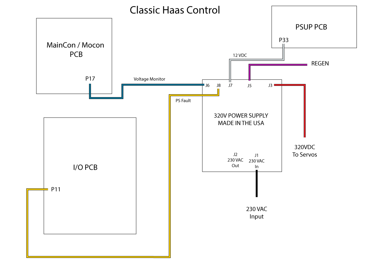

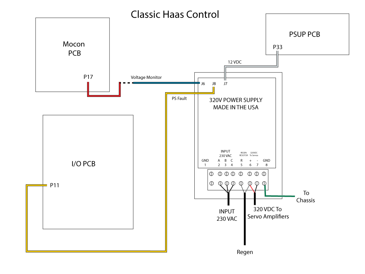

Overview
Visokonaponsko strujno napajanje (MMPS - MINIMILL strujno napajanje) izvor je isključivanja servo pojačivača.
Djeluje s 3 faze 208Vac ili 240Vac jednofazno napajanje. Ispravlja dolaznu izmjeničnu struju i opskrbljuje 320-340Vdc na servo pojačivače.
Visokonaponski izvor napajanja također sadrži krug regeneracije koji se koristi za dinamičko kočenje.
Vrste 320V napajanja:
  1. 69-2000E  320V napajanje (terminalna traka) CHC
  2. 32-5557 320V napajanje (Molex konektori) CHC / NGC
  3. 32-5566 320V napajanje (terminalna traka) CHC / NGC
  4. 32-5566A 320V napajanje (terminalna traka s osiguračem) CHC / NGC

Symptom Table
Simptom Mogući uzrok Korektivna radnja
Alarm 648 DC SABIRNICA U KRATKOM SPOJU Alarm 292 KVAR VISOKONAPONSKOG STRUJNOG NAPAJANJA i Alarm 160 NIZAK NAPON ULAZNOG VODA Postoji problem s DC sabirnicom ili je MMPS u kratkom spoju. Usporedite izmjereni istosmjerni napon s dijagnostičkom stranicom.
Pregledajte ima li u MMPS-u kratkih spojeva
Alarm 292 VISOKONAPONSKI KVAR NAPAJANJA i Alarm 647 KRATKI SPOJ REGEN OPTEREĆENJA Postoji problem s REGEN-om ili je MMPS u kratkom spoju. Izmjerite otpor preko REGEN opterećenja
Alarm 292 KVAR VISOKONAPONSKOG STRUJNOG NAPAJANJA i Alarm 119 Prenapon i Alarm 650 DC sabirnica prenapon Postoji problem s REGEN-om ili je MMPS neispravan. Izmjerite otpor preko REGEN opterećenja.
Neispravan prikaz napona DC sabirnice na mjeraču Napon dolaznog voda je nizak.  Izmjerite napon dolaznog voda i odredite je li unutar specifikacije.  Za 480V strojeve provjerite izmjenjivače transformatora, kako bi bili sigurni da su postavljeni na ispravan raspon.
Naponski kabel monitora nije priključen. Koristite električne dijagrame kako biste bili sigurni da je kabel Vmonitora priključen.
Napajanje 320V ne pravi ispravan naponski signal. Napajanje 320V proizvodit će približno 1VDC za svakih 100VAC.  Ako ne pogon je neispravan.
DC BUS
Korektivna radnja
Dijagnostička provjera istosmjernog napona
  1. Pritisnite [POWER ON]gumb.
  2. Izmjerite istosmjerni napon između igli 1 i 2 konektora J4 na MMPS-u.
  3. Usporedite izmjereni napon s DC VOLTAGE na dijagnostičkoj stranici na upravljača. Očitanja se moraju podudarati unutar +-2%.
  4. Pritisnite gumb .
  5. Odspojite DC sabirne kabele iz konektora J3 na MMPS-u.
  6. Pritisnite gumb .
  7. Pratite DC VOLTAGE na dijagnostičkoj stranici upravljača. Ako se očitanja ne podudaraju, problem može biti:
    • Loša veza na kabelu koji nosi signal napona monitora na PCB upravljač. Provjerite postoji li čvrsta veza na J6 konektoru MMPS-a i P17 konektoru na CHC Mainconu/Moconu.
    • MMPS je neispravan ako imate netočan napon na P17 na Mainconu/Moconu.
    • Neispravan Maincon/Mocon PCB ako imate ispravan napon na kabelu na P17 konektoru Maincona/Mocona. Postoji 0.01 VDC za svaki 1 VDC bus. Na primjer, 320 VDC mora prikazati 3.2VDC.
Sabirnica niskog istosmjernog napona uzrokovana kratkim spojem Provjerite pojačivače
    Pritisnite gumb .
  1. Odspojite DC sabirne kabele iz konektora J3 na MMPS-u.
  2. Pritisnite gumb .
  3. Pratite DC VOLTAGE na dijagnostičkoj stranici upravljača.
    • Ako dc bus ide natrag na nominalnu vrijednost, postoji kratki spoj u jednom od servo pojačivača. Nizak otpor ili kratki spoj znak je neispravnog servo pojačivača.
    • Ako se očitanja podudaraju a alarm se nastavi, problem je neispravan MMPS.

Electrical Diagrams
320V Dijagram napajanja (32-5566 / 32-5566A)
320V Dijagram napajanja (32-5557)
320V Dijagram napajanja (69-2000E)
