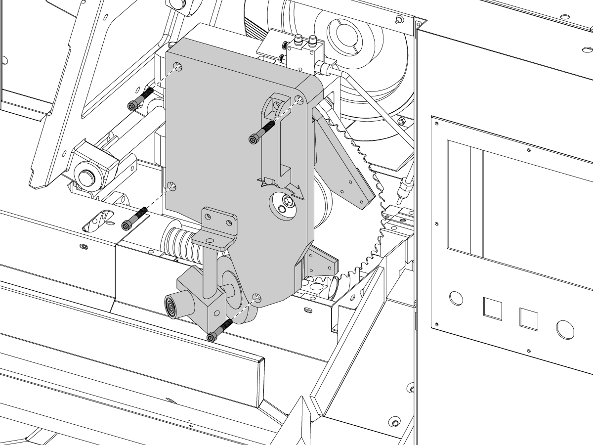

Nyomja meg a [EMERGENCY STOP] gombot, és kapcsolja [OFF] állásba a gépet.
Nyissa ki az elülső ajtót, és keresse meg a fűrészlap hozzáférési ajtaját.
Távolítsa el a 4 db M8-as csavart a szerelőajtóról.
Nyissa ki a fűrészlap hozzáférési ajtaját.

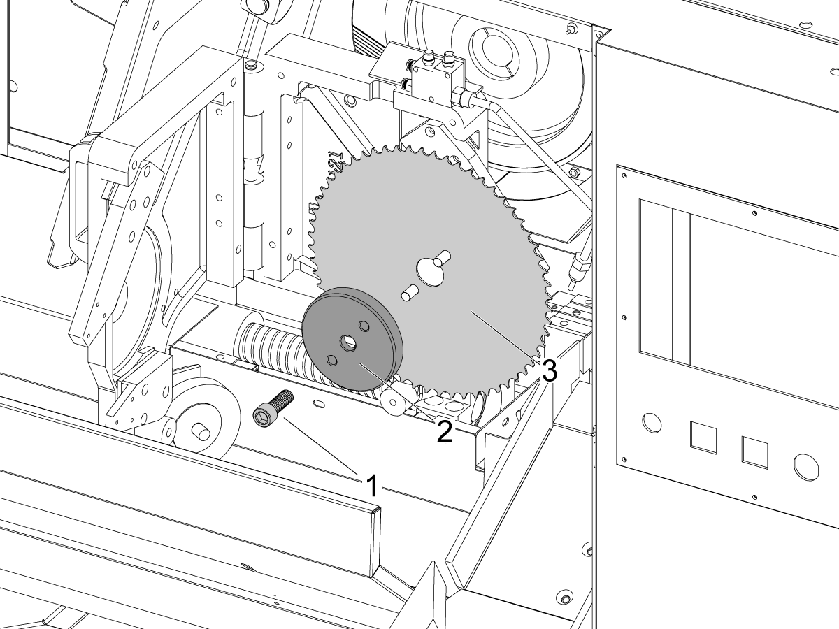

Nyissa ki a fűrészlap hozzáférési ajtaját, és távolítsa el az M14-es fűrészlap-rögzítőcsavart [1].
Megjegyzés: A fűrészlap rögzítőcsavarjának kiszerelése vagy felszerelése közben a fűrészlap szabadon foroghat. Ezt úgy lehet elkerülni, hogy a fűrészlapot vágásálló kesztyűben megfogja, így ellensúlyozva a fűrészlap forgását.
Figyelem: A fűrészlap kezelése vágási sérülések veszélyével jár. A sérülések elkerülése érdekében viseljen vágásálló kesztyűt, és ügyeljen a megfelelő fogásra.
Távolítsa el a középső tárcsát és a fűrészlapot.

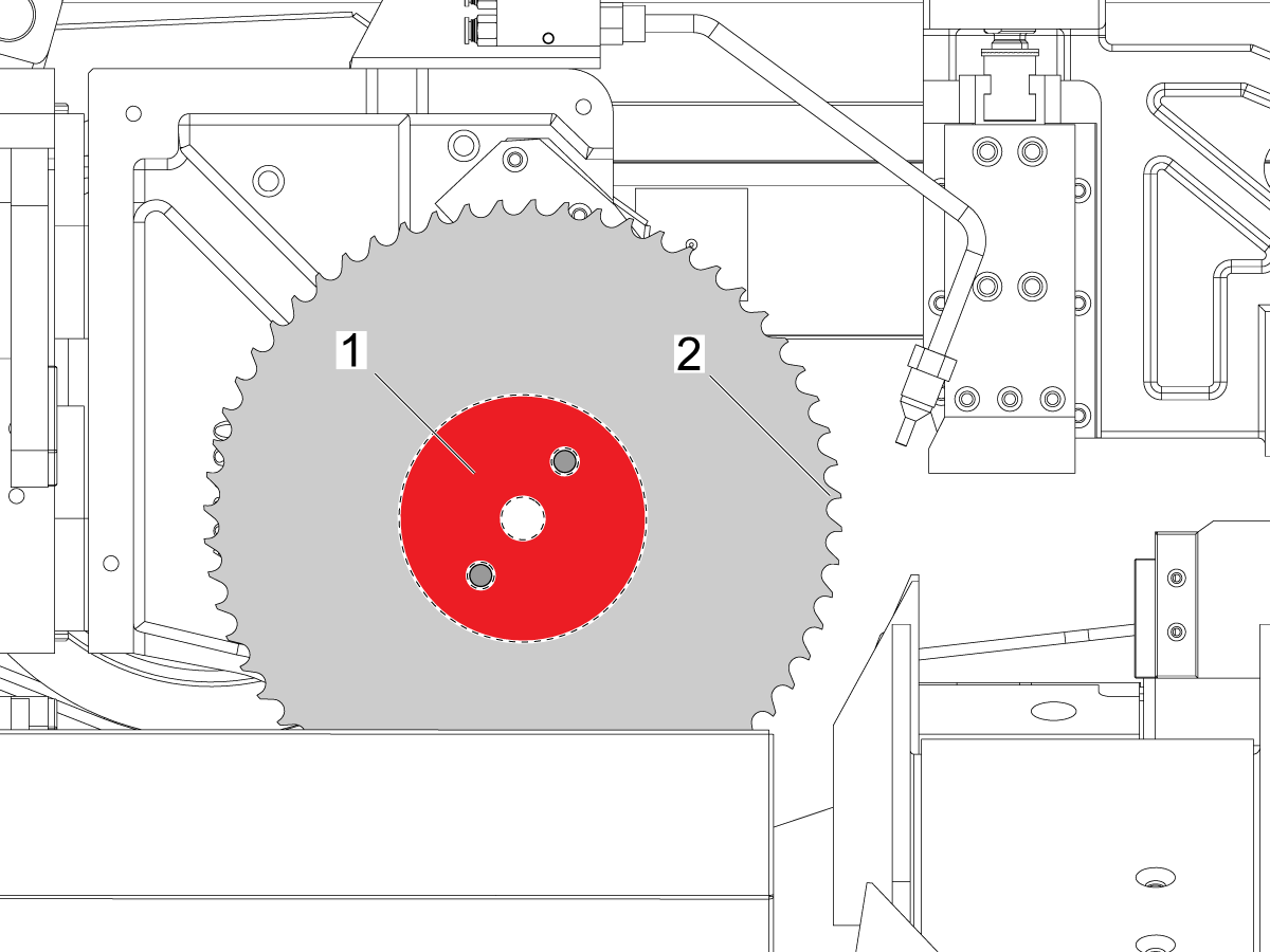

Törölje le a fűrészlap illesztőfelületét [1] és a gép rögzítőfelületeinek mindkét oldalát tiszta törülközővel.
Megjegyzés: A fűrészlap kiválasztásakor ügyeljen arra, hogy az alkalmazáshoz megfelelő típust válassza.
Szerelje be a fűrészlapot úgy, hogy a fogak lefelé nézzenek, a forgácsolási terület felé, az ábrán látható módon [2].
Fontos: Mielőtt a pengét a helyére szorítaná, a pengét az óramutató járásával ellentétes irányba állítsa. A meghúzáskor ügyeljen arra, hogy a penge be legyen húzva.
Ismételje meg a 2. lépést fordított sorrendben. Húzza meg a fűrészlap rögzítőcsavarját 40 ft-lbs nyomatékkal.
