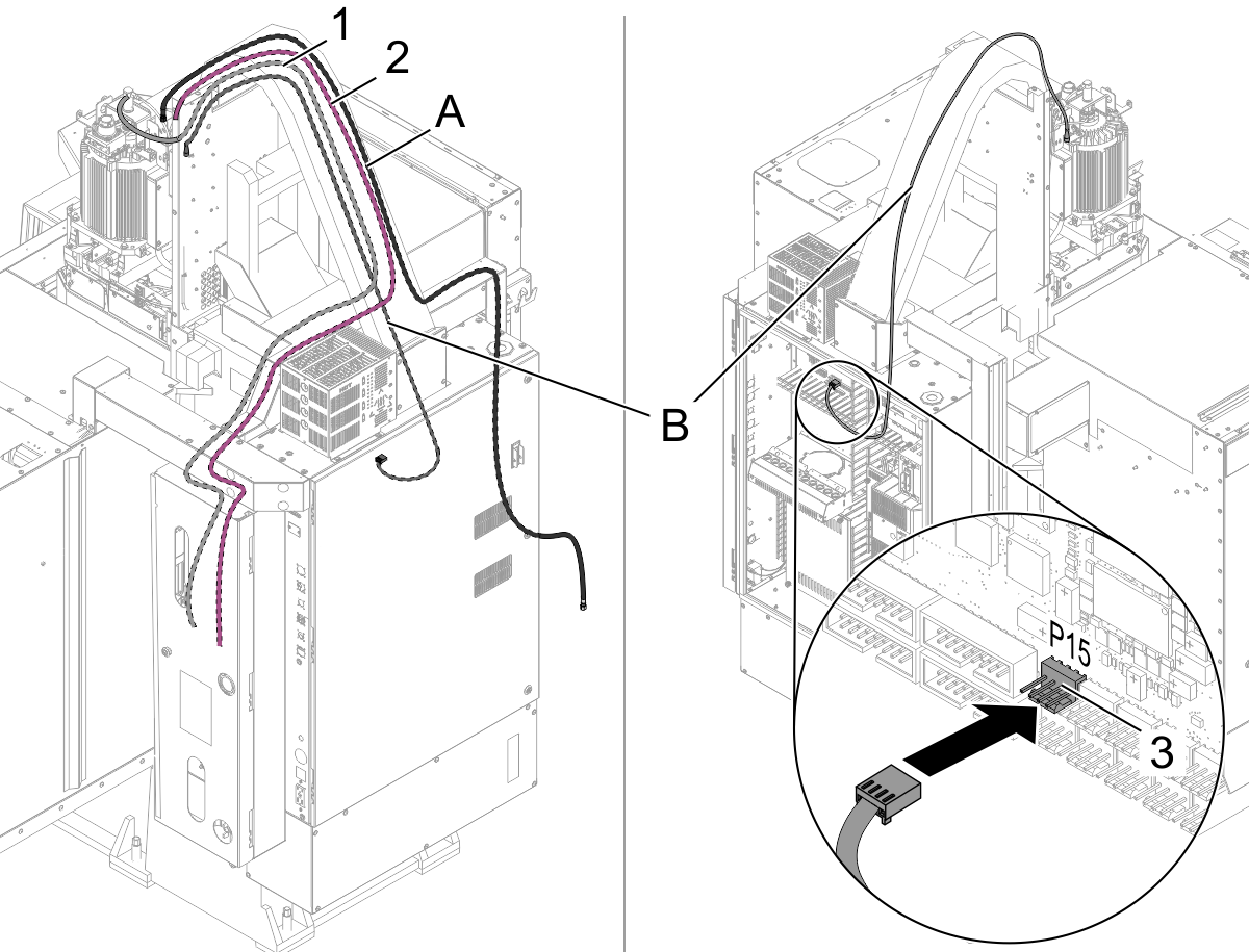

Tegye ezeket a részeket a kábelcsatornákon keresztül:
  • 20 ' (6096 mm) 1/4" szürke kémcső [1]
  • 20 ' (6096 mm) 1/4" lila csõcső [2]
  • 5 ' (1524 mm) 3/8" tömlő [A]
  • 14,5 "(4420 mm) kábel [B]
Csatlakoztassa a kábelt [B] P15 [3] a maincon fedélzeten.

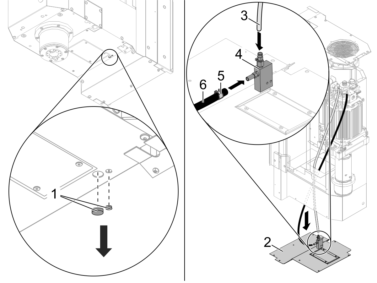

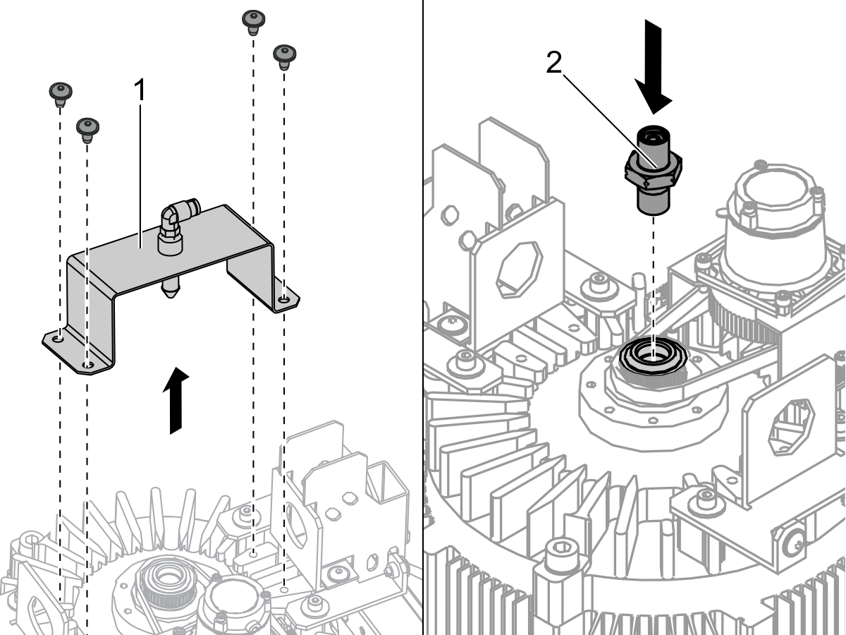

Távolítsa el és dobja ki az orsó légcsöre való szerelvényt [1] a főorsó tetején.
A tengely telepítése [2]:
  • Győződjön meg róla, a szálak és o-gyűrű a tengelyen [2] tiszták.
  • Alkalmazni Red-I az akna o-gyűrűje számára kenőzsír [2].
  • Forgassa el az akna [2] óramutató járásával ellentétes, hogy telepítse rá a orsó motor.
  • Forgatónyomaték a tengely [2] és 30 Ft-LB (41 nm).

Telepítse ezeket a részeket a motor:
  • (4) távtartó bilincs [5]
  • A TSC Union közgyűlés [4] (Ügyeljen arra, hogy a szerelvény [4] a mutatott pozícióban legyen).
  • (4) alátétek [2]
  • 4 1/4-20 X 2 1/4" dugófej csavarok (SHCS) [1].
Telepítse a 1/4" sárgaréz szerelvény [3] a szerelvényen [4].

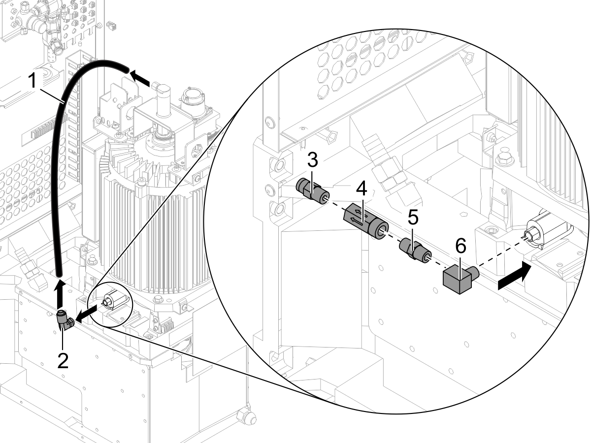

Csatlakoztassuk a nagy nyomású fonott tömlőt [2] a TSC visszacső szelepszerelvényhez [1] és a TSC Union szerelvényhez [4].
E részek csatlakoztatása a szerelvényhez [4]:
  • 20 ' (6096 mm) 1/4" szürke kémcső [3]
  • 5 ' (1524 mm) 1/4" szürke kémcső [5]
  • A bilincs [6] segítségével csatlakoztassa a 3/8" fekete tömlő [7].
 Megjegyzés: A következő (3) lépésben megmutatunk, hogyan telepítsük az egyes konfigurációhoz vákuumgenerátort.
7
Ha az orsó eleje közelében van a kupola csatlakozók [1]:
Távolítsa el a dugót [1].

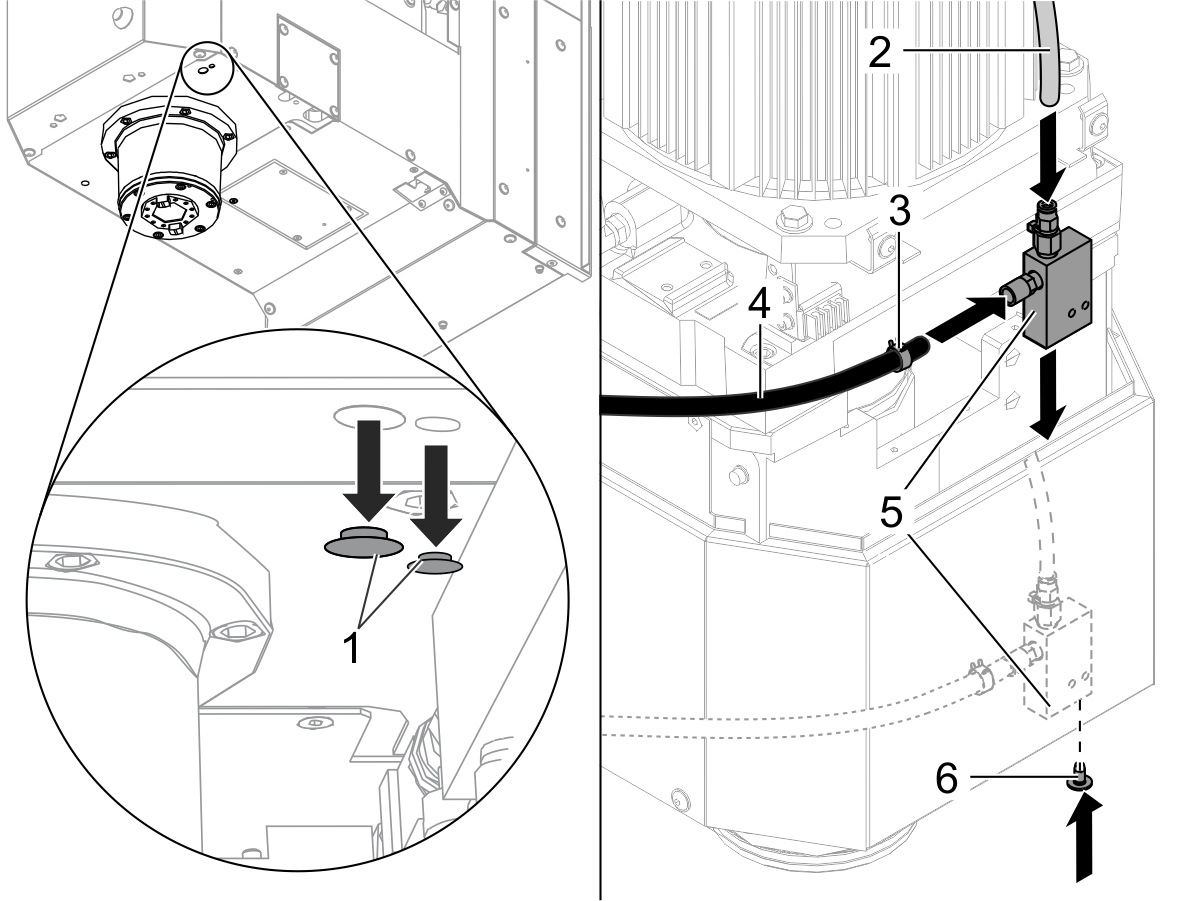

Csatlakoztassa ezeket a részeket a vákuumgenerátorhoz [5]:
  • 5 ' (1524 mm) 1/4" szürke kémcső [2]
  • A bilincs [3] segítségével csatlakoztassa a 3/8" fekete tömlő [4].
Találd meg a teret az eleje közelében az orsó. Mozgassa a vákuumgenerátort [5] a térbe.
Telepítsük a vákuumgenerátort [5]. Használjon 1/4-20 x 1/2" FBHCS [6].
8
Ha a kupola dugók [1] közel van a hátsó az orsó:
Vegyük ki a dugót [1] és az alsó orsófej burkolót [2].
Tegye a 3/8" fekete tömlő [6] és az 5 ' (1524 mm) 1/4" szürke csövet [3] a nyitó mögött az orsó.
Csatlakoztassa ezeket a részeket a vákuumgenerátorhoz [4]:
  • Használjuk a bilincset [5] a 3/8" fekete tömlő [6].
Szereljük fel a vákuumgenerátort [4] a borítóra [2]. Használjon 1/4-20 x 1/2" A FBHCS.
Telepítse a fedelet [2].

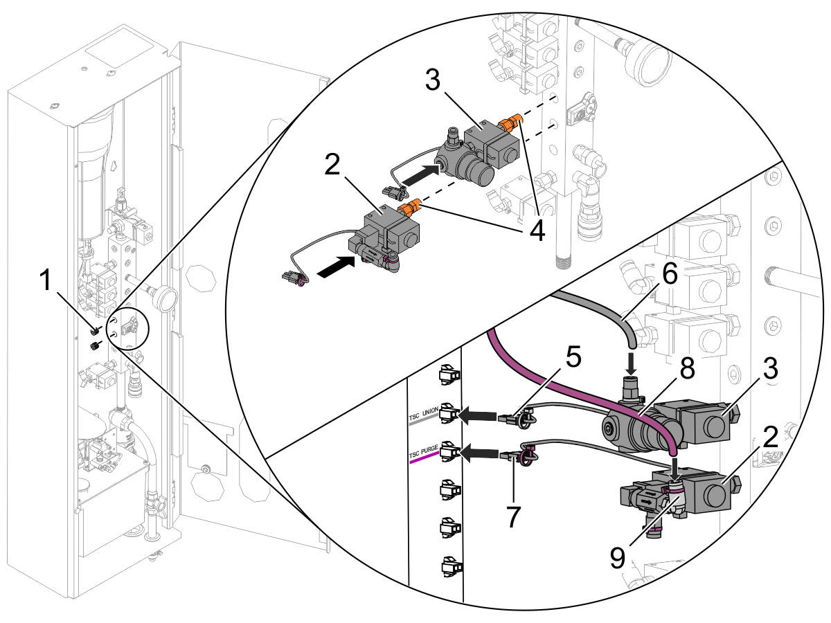

Nyissa ki az ajtót a kenő szekrény.
Az alját a sokrétű, távolítsa el, és dobja ki a harmadik és negyedik csatlakozódugók [1].
 Megjegyzés: Tisztítsa meg a sokrétű portszálat.
Helyezzen be egy tömörítőillesztőt [4] a TSC-Purge mágnesszelepen [2]. Ez a mágnestekercs [2] birtokol (2) bíbor kábel Ties. Telepítse az elektromágneses [2] a harmadik sokszorosított port alulról.
Helyezzen be egy tömörítési illesztőt [4] a TSC-vákuum mágnesszelepen [3]. Ez a mágnestekercs [3] van egy szürke-kábel nyakkendő a push-Lock szerelvény. A negyedik csatlakozóaljba ([3]) helyezze be az aljáról a mágnesszelepet.
 Megjegyzés: A TSC-300 psi, install a Mágnesszelepek [3] a 35 PSI szabályozó. A TSC-1K psi, install a Mágnesszelep [3] a 85-PSI Air szabályozó.
Csatlakoztassa a 20 ' (6096 mm) 1/4" [6] a mágnestekercshez [3].
Vágja le a 20 ' (6096 mm) 1/4" lila kémcsőbe [8] a megfelelő hosszúságig. Csatlakoztassuk a lila csövet [8] a Mágnesszelep ellenőrző szelephez [2].
Csatlakoztassa a vákuumos működtetésű kábelt [5] TSC UNION csatlakozóaljzata.
Csatlakoztassa a TSC-Purge működtetésű kábelt [7] a TSC PURGE csatlakozóaljzata.

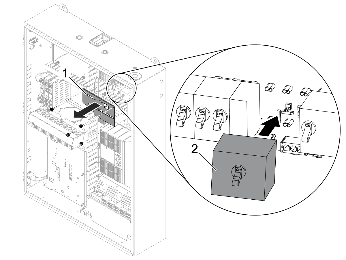

Vegye ki a fedelet [1] a tápegység (PSUP) PCB.
Távolítsa el az elektromos áthidalót CB5 a PSUP PCB-be.
Távolítsa el a (3) push-on csatlakozófedőt a CB5.
Helyezze a 15A megszakítót [2] CB5.

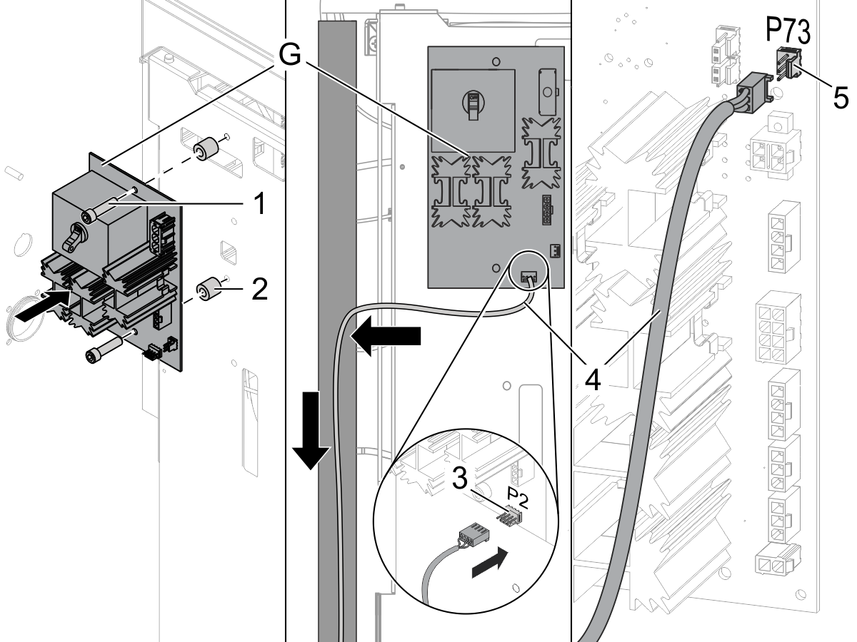

TSC 1K PSI-motor Drive NYÁK-ba és elektromos alkatrészek-telepítés
Hajtsa végre az eljárást a P/N 34-3283C előtt I/O PCB-vel rendelkező gépeken.

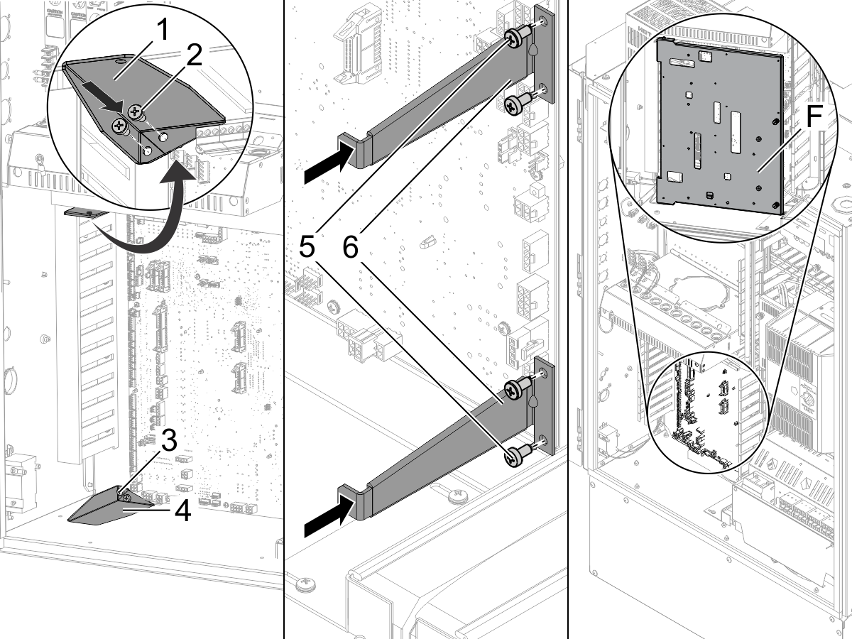

Ha a vezérlőszekrénybe nem szereltek be ajtópanelt:
Nyissuk ki a vezérlőszekrényt. Távolítsa el az I/O NYÁK fedelét.
Telepítse ezeket a részeket:
  • Használja a (2) csavarokat [2] a felső csuklópánt [1] szerelõlapra.
  • Használja a (2) csavarokat [3] az alsó sarokpánt [4] telepítéséhez.
  • Használja a (4) csavarokat [5] a (2) Ajtózáró telepítéséhez [6].
  • ajtópanel
Telepítse ezeket a részeket az ajtólapon:
  • (2) távozók [2]
  • motor-hajtás NYÁK [G]
  • 2 foglalat-fej sapka csavarok (SHCS) [1]

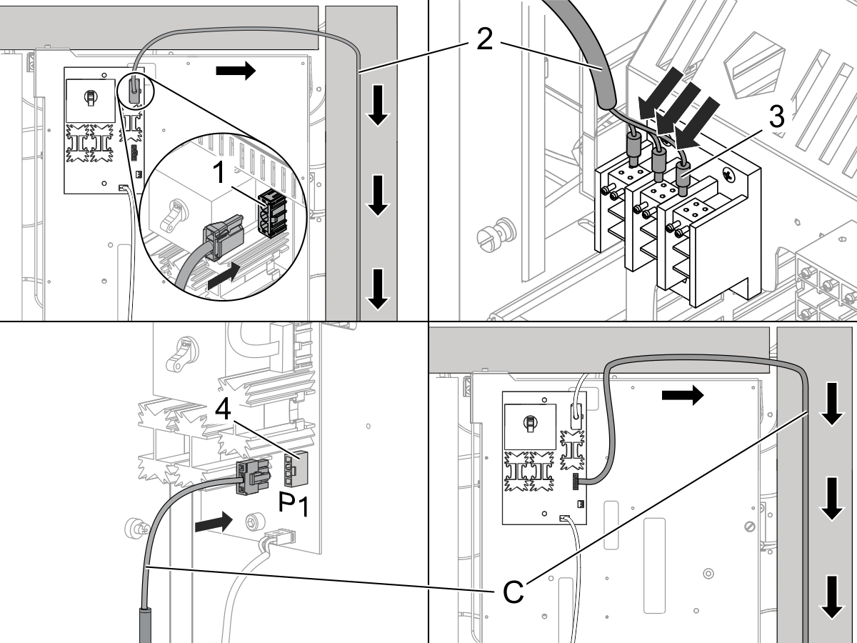

Csatlakoztassa a 33-1944A kábelt [4] ezeken a helyeken:
  • P2 [3] a motor-hajtás PCB (tedd a kábelt [4] keresztül a bal oldali kábel-hordozó csatorna).
  • P73 [5] az I/O-PCB-ben.
Csatlakoztassa a 33-0987B kábelt [2] ezekhez a helyekhez:
  • P4 [1] a motor-meghajtó PCB (helyezzük a kábelt [3] keresztül a felső és a jobb kábelcsatornák).
  • 77, 78 és 79 [3] csatlakozók a transzformátoron (minden vezetéknek van azonosító címkéje).
Csatlakoztassa a 12 ' TSC ' hosszabbítókábel [C]-t a P1 [4]-es gépbe a NYÁK-ba.
Tegye a kábelt [C] a felső és a jobb kábel csatornákon keresztül.
Tegye a kábelt [C] mögé a fedelet a tartály zárójel.

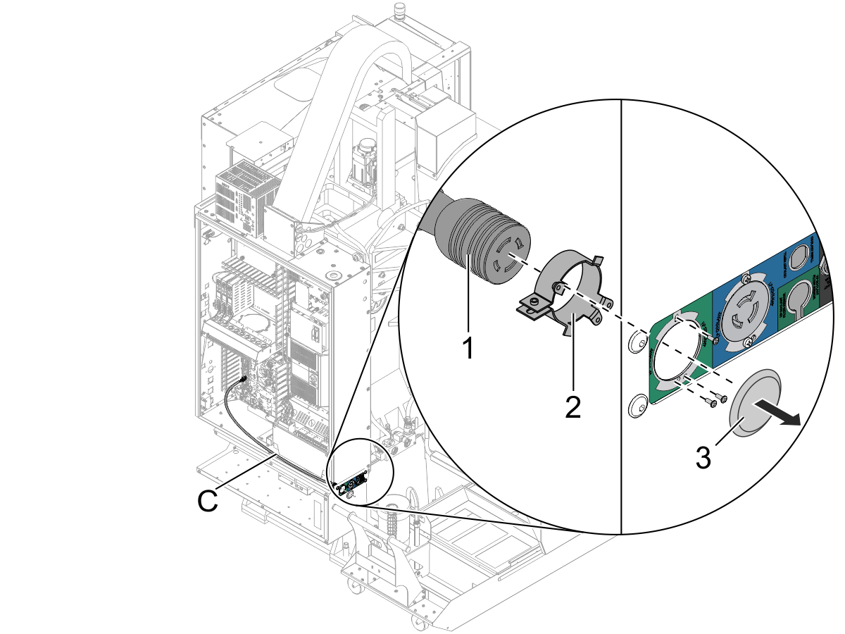

Távolítsa el a AUX COOLANT aljzatból [3].
Telepítsük a bilincset [2] a kábel [C] aljzatba [1].
A (2) csavarok segítségével rögzítse a bilincset [2] a tartálytartóval.
