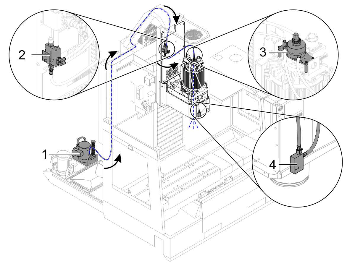

Hintergrund
Sie können TSC (Durchspindelkühlmittel) nur auf Maschinen installieren, die nach dem 1. Juni 2012 hergestellt wurden. Diese Maschinen sind "TSC-Ready". Für TSC-Ready-Maschinen, die nach dem 31. Dezember 2015 hergestellt werden, müssen Sie die TSC-Kabel, Schläuche und Rohre installieren.
  1. TSC Kühlmittelpumpe
  2. TSC-Prüfventilbaugruppe
  3. TSC Union Assembly
  4. Unterdruckerzeuger
