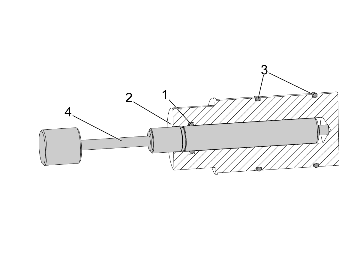

Szervizkészlet P/N 93-3505:
Nyomja a belső o-gyűrűt [1] a kidobótörzs [2] belső átmérőjéhez, a két külső o-gyűrűt [3] szerelje fel a kidobótörzs külső átmérője köré.
Cserélje ki a gázrugót [4] úgy, hogy erősen benyomja a kiadó törzsébe, ha a törzsön átmenő furat van, VAGY becsavarja a kiadó törzsébe, ha a törzsön menetfúró furat van.

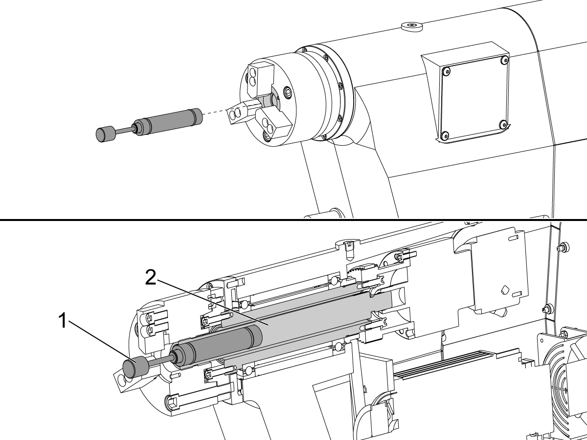

Igazítsa a munkadarab-kidobót [1] a lyukhoz az ellenorsón, és nyomja be. A munkadarab-kidobó [1] a húzórúd [2] belső pereméhez áll, és addig nyomja, amíg a mozgás meg nem áll.
Megjegyzés: Előfordulhat, hogy az ellenorsó befogópofáit ki kell oldani vagy el kell távolítani a munkadarab-kidobó felszereléséhez.

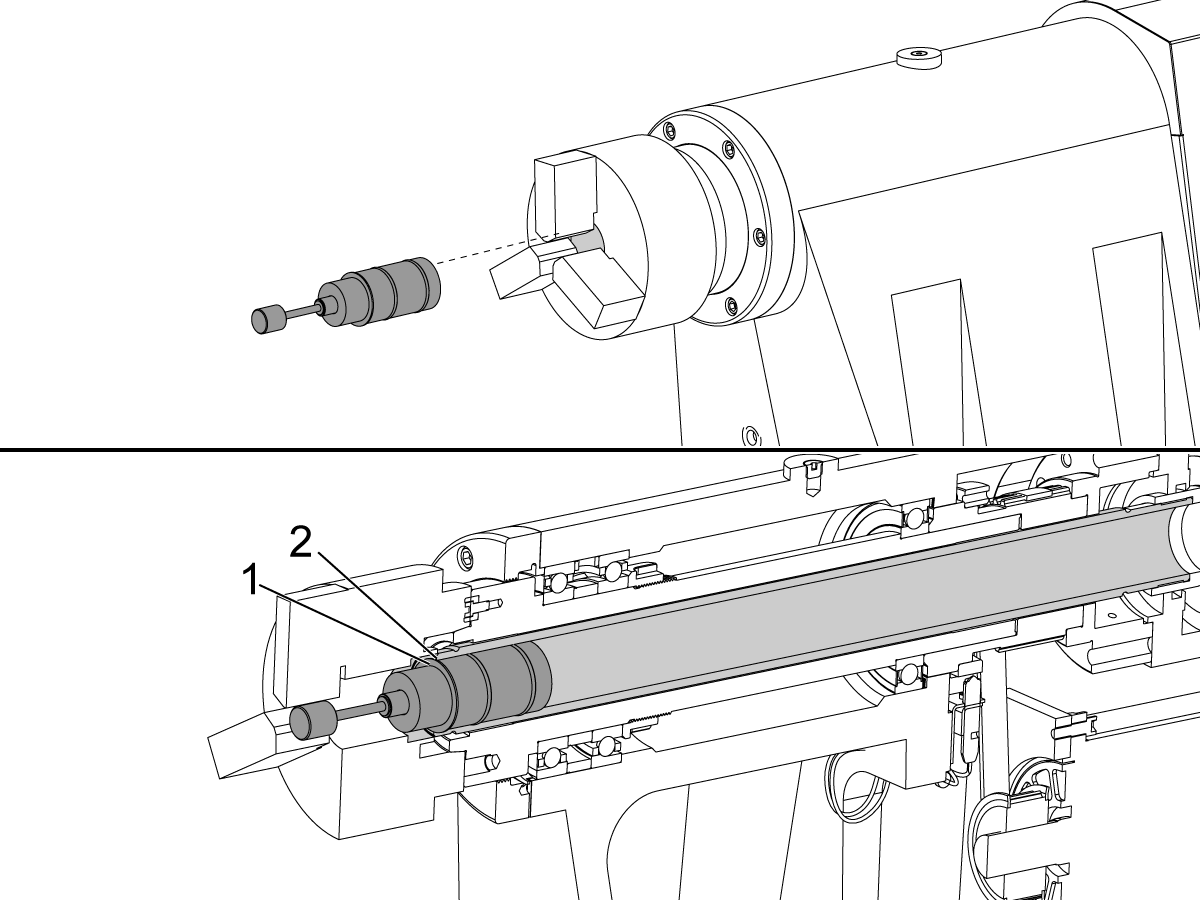

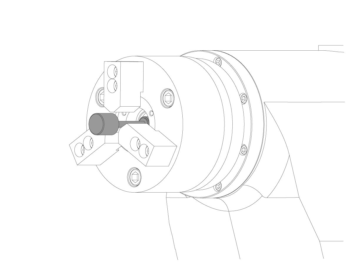

Oldja ki az ellenorsó pofáit, és húzza ki a munkadarab-kiadót.
 Megjegyzés: Előfordulhat, hogy az ellenorsó befogópofáit el kell távolítani a munkadarab-kidobó eltávolításához.

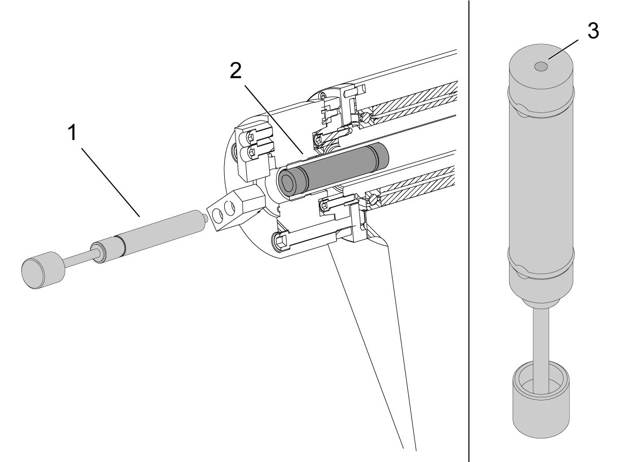

Ha a gázrugó [1] egyedül kicsúszik, és a kidobó törzse [2] az orsó belsejében marad, akkor a kidobó törzsének végén lévő furatot [3] használja az eltávolításhoz.
MEGJEGYZÉS: Ellenőrizze a kidobó törzsének furatát [3], és ellenőrizze, hogy menetes vagy átmenő furatról van-e szó. Ha a furaton keresztül történik,  akkor 7-es számú fúrószárral hozzon létre 1/4-20 menetes furatot a kiadó törzsének alján.
 FIGYELMEZTETÉS: Ha menetes furatra van szükség a 156 mm-os tokmánykiadóhoz, akkor normális, ha a munkadarabkiadó kb. 5 mm-re kiáll a tokmánypofákból.
