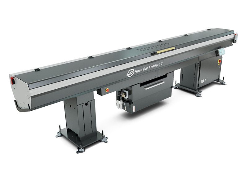

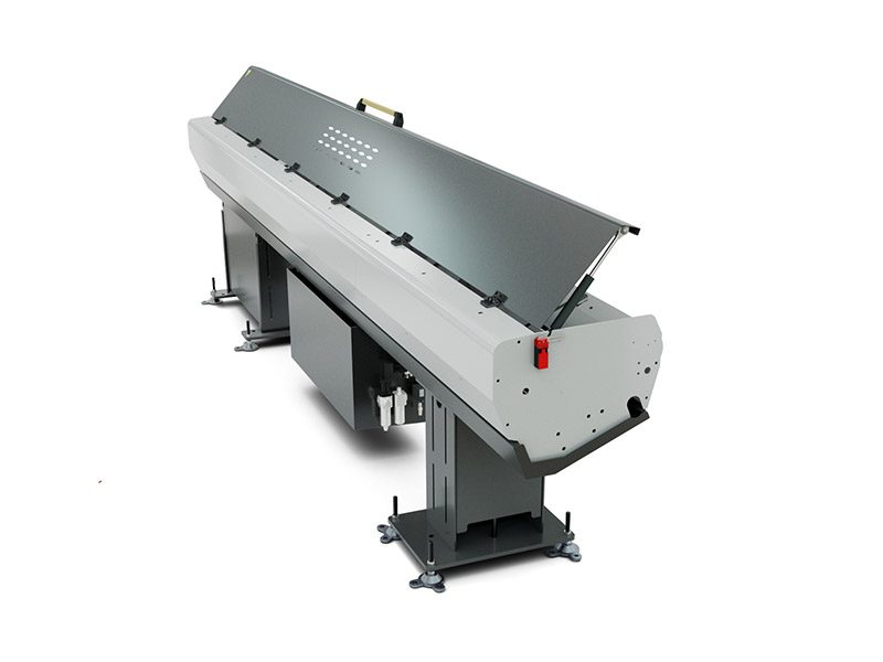

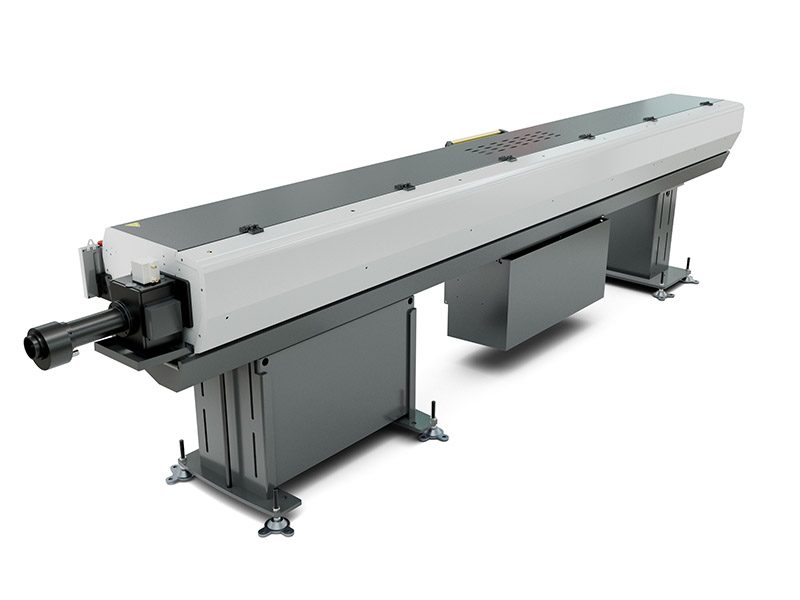

El alimentador de barras Haas 12 es un alimentador de barras hidrodinámico diseñado para el procesamiento continuo de material en bruto de hasta 12' (3.6 m) de largo en los centros de torneado Haas ST-10 a ST-30 y DS-20Y a DS-30Y. Es una solución de automatización de alto rendimiento que proporciona un soporte de barras y un control de vibración superiores para aplicaciones de torneado de alta velocidad.
Construido para entornos de torno CNC modernos, el alimentador de barras Haas 12 utiliza un sistema de baño de aceite hidrodinámico para estabilizar las barras a lo largo del proceso de alimentación, lo que proporciona un funcionamiento más silencioso, una alimentación más suave y un acabado de pieza mejorado.
NOTA: Requiere una máquina Haas con control NGC y  las opciones 8M y Macros instaladas. No se incluye el kit de instalación y debe pedirse a través de HaasTooling.com.
¡ATENCIÓN! Requiere material en bruto de precisión/pulido para un funcionamiento adecuado. No es adecuado para material en bruto rolado en caliente o rolado en frío.
  • Maneja barras de hasta 12' (3.6 m) de largo
  • El baño de aceite hidrodinámico estabiliza las barras
  • Soporte de barra superior y control de vibración
  • Los kits de instalación de campo están disponibles a través de Parts.HaasCNC.com
NOTA: El alimentador de barras se envía sin fluido hidráulico. Requiere 11.75 gal (44 l) de fluido hidráulico, que se vende por separado.

CAPACIDADES DE BARRAS PULGADA MÉTRICO
Diámetro de la barra (máximo determinado por el torno) 0.215 in a 2.205 in 8 a 56 mm
Capacidad de longitud de las barras 149.6 in 3800 mm
Longitud máx. de la barra 12 pies 3.6 m
Longitud mín. de la barra 5 pies 1.5 m
Capacidad de barras 3/8 in/27 piezas 10 mm/26 pzas.
GENERAL PULGADA MÉTRICO
Presión del aire 70 psi 4.8 bar
Lubricante FK ISO VG68/FK Aceite hidráulico 68 FK ISO VG68/FK Aceite hidráulico 69
Capacidad del lubricante 11.75 gal 44 L
Peso de la máquina 2340 lb 1060 kg
DIMENSIONES - ENVÍO PULGADA MÉTRICO
Paleta doméstica 192.1 in  x 39.9 in x 57.9 in 488 cm x 76 cm x 147 cm
Peso 2865 lb 1300 kg
ESPECIFICACIONES ELÉCTRICAS PULGADA MÉTRICO
Sistema de accionamiento Servomotor Servomotor
Consumo energético 795 W 795 W
Suministro de alimentación 220 V trifásico 50/60 Hz 220 V trifásico 50/60 Hz
