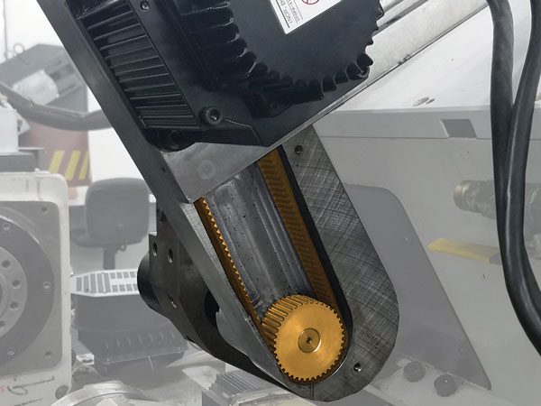

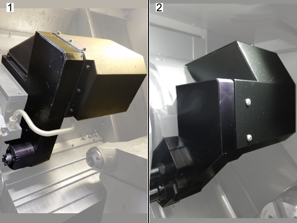

  1. Herramientas vivas Serie SL: Las herramientas vivas para la serie SL son accionadas por correa.

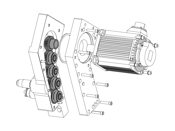

  2. Herramientas vivas Serie ST: Las herramientas vivas para la serie ST son accionadas por engranes.

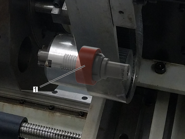

Rodamiento de herramientas vivas
Acción Correctiva:
Retire la tapa de rodamiento.
Retire el motor.
Retire la placa de la cubierta de la correa, si la herramienta viva es accionada por correa. Retire la placa de cubierta de la transmisión si la herramienta en vivo es accionada por engranajes.
Retire la correa y la rueda dentada de accionamiento, si la herramienta viva es accionada por correa. De lo contrario, retire el engrane de accionamiento.
Examine el Rodamiento [1]. Reemplace el rodamiento si es defectuoso.

Engranes de herramientas vivas
Acción Correctiva:
Retire la cubierta del motor.
Retire el motor.
Abra la caja de la transmisión.
Examine los engranes.
