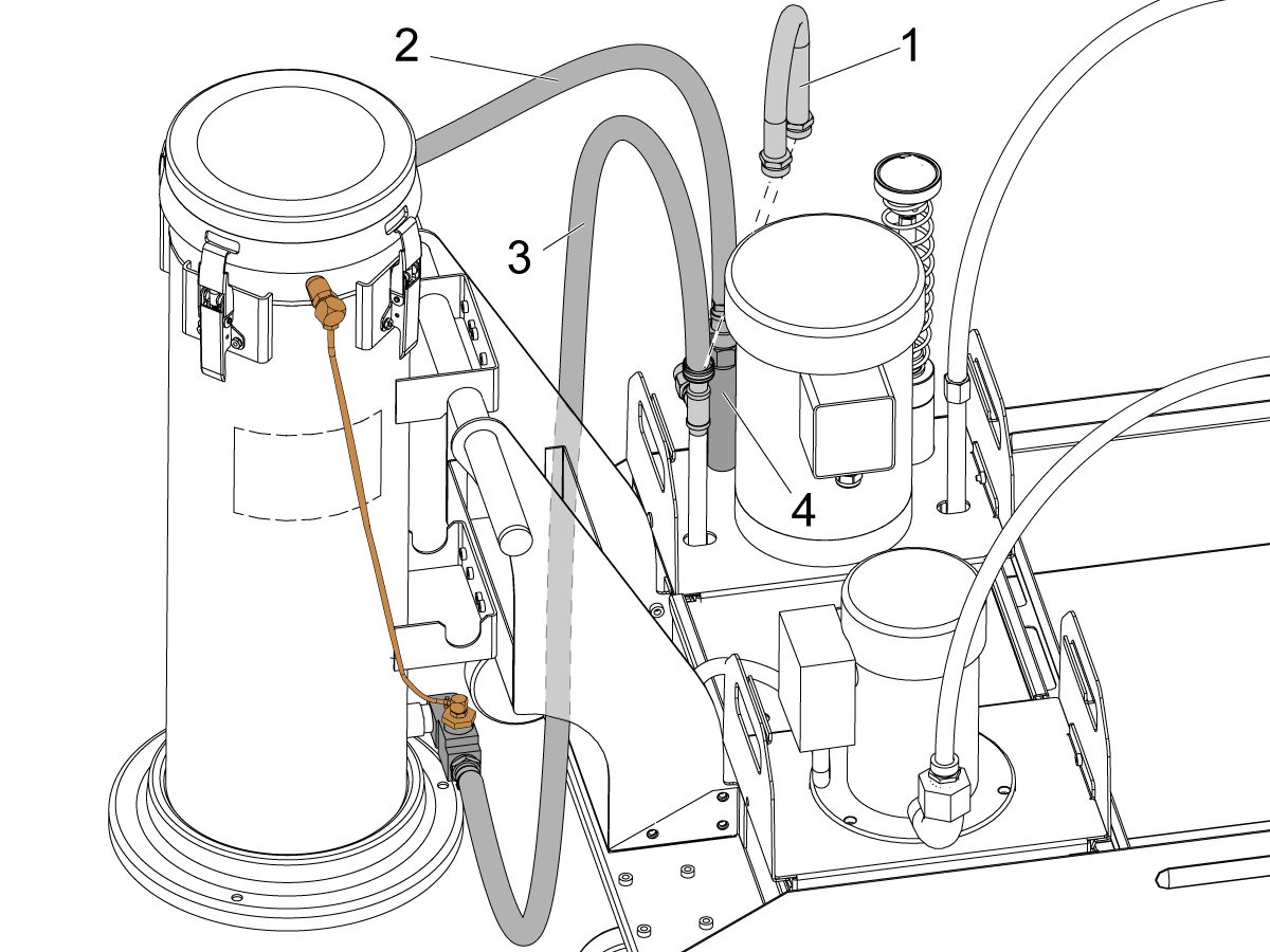

Hvis maskinen har en standard kjølevæske pumpe:
  • Koble fra tilførselsslangen for kjølevæsken [1], fra pumpeuttaket [2].
  • Koble den nedre tilførselsslangen [3] til tilførselsslangen for kjølevæsken [1].
  • Koble den øvre AF-slangen [4] til uttaket for kjølevæskepumpen [2].
  • Lukk maskinens dører og vinduer.
 Merk: Coolant can splash in the machine.
  • Start kjølevæskepumpen.
  • Mens kjølevæske pumpen er på, åpner du AF-lokket.
 Merk: Dette skyver luften ut av AF.
  • Lukk lokket når AF er fullt.
HPC/TSC-300 Without Auto Clean - Installation
HPC/TSC 300-pumpe uten automatisk rengjøring-pumpe.
  • Fjern kjølevæskens returkrets [1].
  • Installer kjølevæskeslangeadapteren [A] til 3/4" NPT-porten.
  • Koble den øvre AF-slangen [2] til adapteret for kjølevæskeslangen.
  • Koble 12" (30 cm)-pumpeslangen [B] til 1/2" NPT-porten i pumpestativet.
  • Fest den nedre AF-slangen [3] til 12" (30 cm) slange [B].
 Merk: Kjølevæske kan sprute i maskinen.
  • Fjern AF-lokket mens kjølevæskepumpen er på.
  • Bruk vaskepistolen til å fylle AF med kjølevæsken.
    Merk: Vær forsiktig, kjølevæske kan sprute på deg når du bruker vaskepistolen.
  • Monter lokket når AF er fullt.
HPC/TSC-300/1K with Auto Clean - Installation
HPC/TSC 300 med automatisk rengjøring-pumpe.
  • Koble den nedre AF-slangen [3] til dreiebeslaget på utløpsrøret.
  • Koble den øvre AF-slangen [2] til stativrøret [4].
Verification
Bruk standard kjølevæske pumpe i (5) minutter. Se etter lekkasjer.
