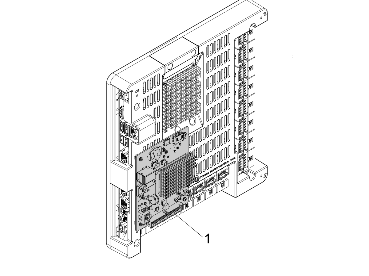

Fjern alle kablene fra iPFDM-kortet og fjern det fra kabinettet for å få tilgang til Maincon-kortet
Fjern alle kablene fra Raspberry Pi-kortet eller A62-kortet som må skiftes ut.
Fjern det defekte Raspberry Pi-kortet eller A62-kortet fra Maincon-kabinettet.

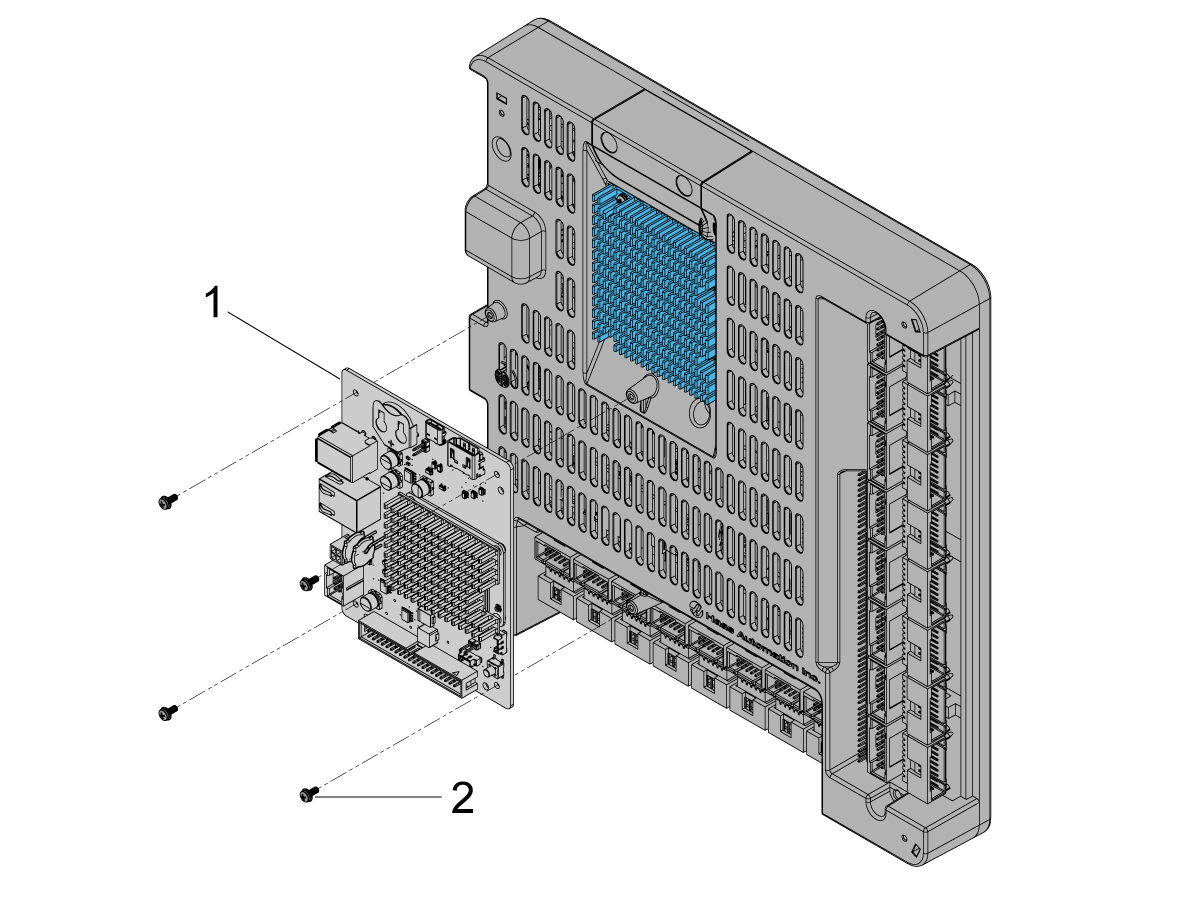

Installer Raspberry Pi-kortet [1] som kom i settet på Maincon-kabinettet ved hjelp av de medfølgende PPHS 2-32 x 1/4-skruene[2] .

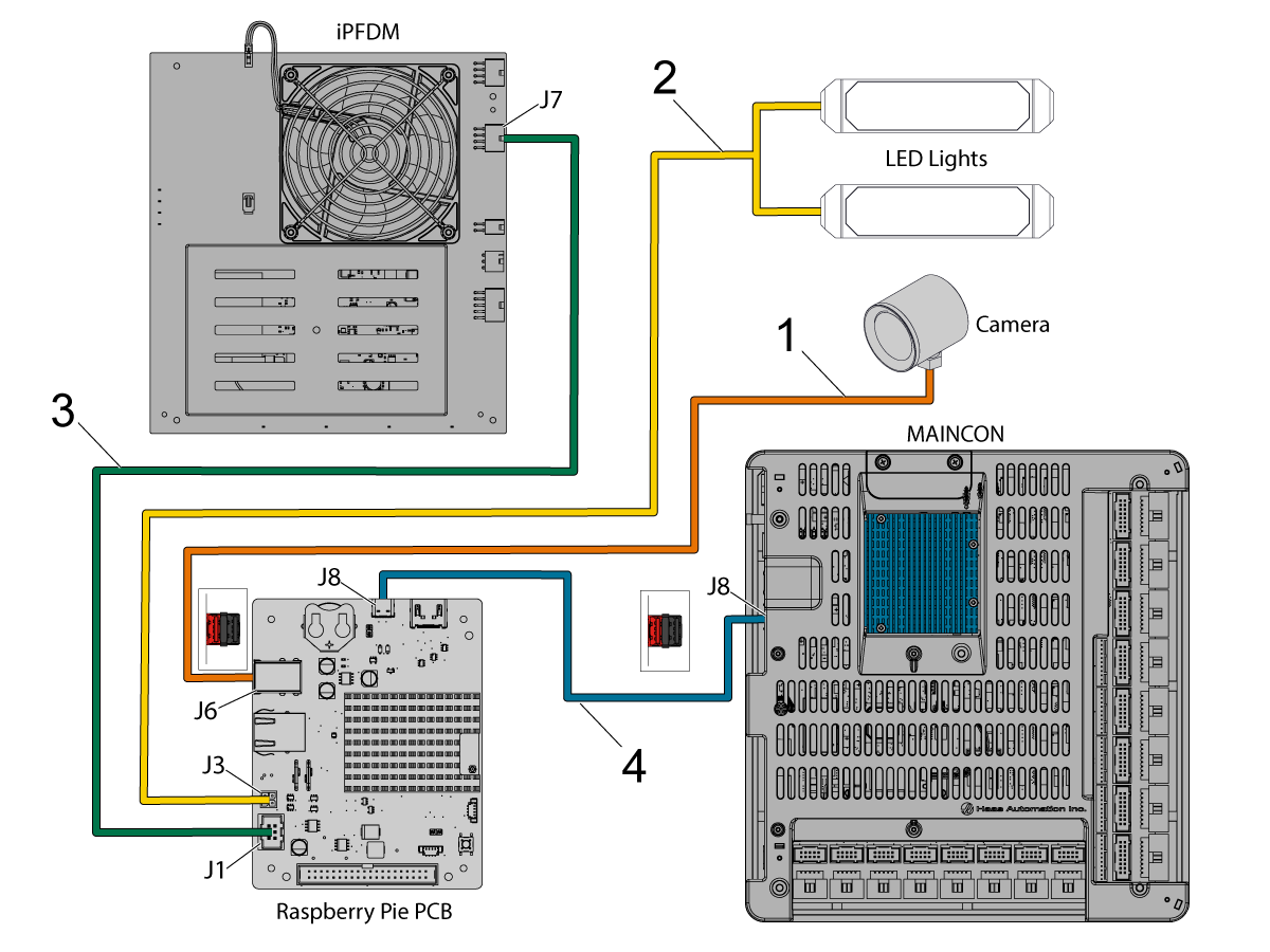

Koble BTD-kamerakabelen 79-0159 til USB-adapteren 74-2003 [1] som kobles til J6,   USB -inngangen, til Raspberry Pi-kretskortet.
 VIKTIG: Sørg for at kamerakabelen settes inn i den nedre USB-inngangen.
Koble begge LED-lysene til +12V LED-strømkabelen 33-1228 [2] som går til J3 på Raspberry Pi-kretskortet.
Koble iPFDM/12VDC-kabelen 33-1227A [3] fra J1 på Raspberry Pi-kretskortet til J7 på iPFDM-kortet.
Koble kommunikasjonskabelen 79-0206 [4] fra J8,  USB-C-inngangen, på Raspberry Pi-kretskortet til USB-inngangen J8 på MAINCON.
VIKTIG: Sørg for å sette inn kommunikasjonskabelen i den nedre USB-inngangen.
