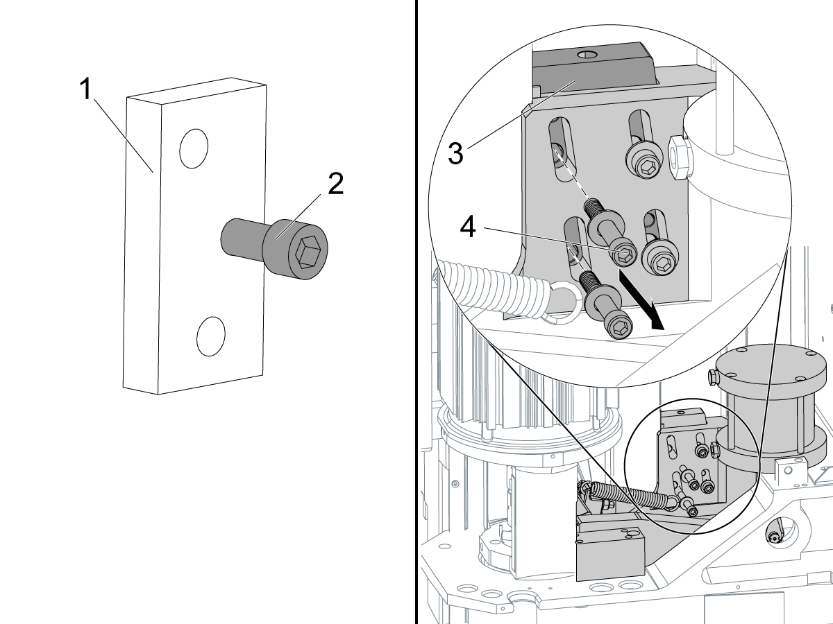

Monter monteringssverktøyet for vippefjæren:
  • Plasser en 3/8 x 1,5"-skrue [2] inn i midten av hullet på verktøyet [1].
  • Stram skruen.
Fjern (2) venstre skruer [4] fra spissplaten [3].

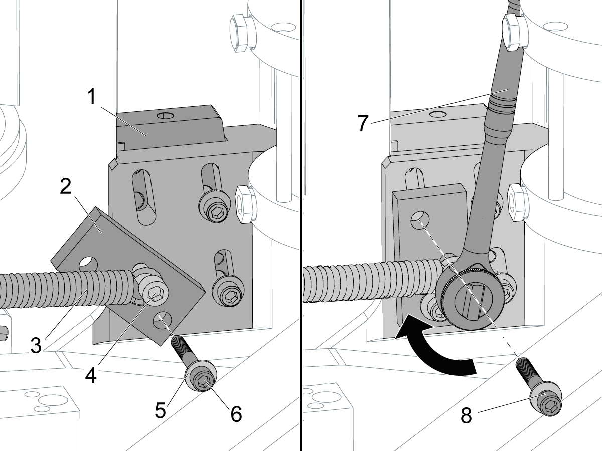

Sett en skive [5] på en skrue [6] for spissplaten.
Sett verktøyet [2] mot spindelstøpet ved siden av spissplaten [1].
Plasser skruen [6] gjennom det nederste hullet på verktøyet.
Bruk fingrene til å stramme skruen.
Sett vippefjæren [3] på skruen [4] i midten av verktøyet.
Bruk en pipenøkkel [7] til å dreie den midterste skruen [4].
 Merk: Verktøyet dreier sammen med skruen. Det dreier rundt den nederste skruen [6].
Vri skruen til du kan:
  • Plassere en skrue [8] gjennom det øverste hullet i verktøyet og inn i spissplaten. Bruk en skrue som du fjernet i trinn 1.
  • Skru skruen inn i spissplaten.
Stram skruene til spissplaten.
